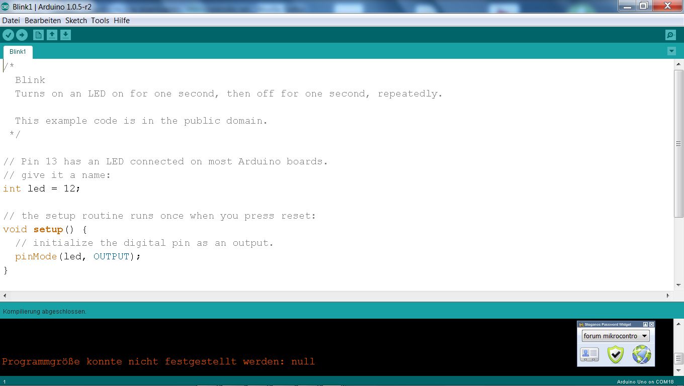

Guten Abend ins Forum,
habe ein Problem beim Kompilieren meiner Arduino-Programme.
Es kommt die Fehlermeldung: " Programmgrösse konnte nicht ermittelt
werden:
Null ".
Das Kompilieren bzw Downloaden läuft ca bis zur Hälfte des Balkens,
dauert dann aber sehr lange (Minuten). Selbst bei kleinem
Beispielprogramm 'Blink'.Habe das Programm bereits deinstalliert und
wieder neu aufgespielt.
Das Ganze hat aber schon auf demselben Rechner funktioniert.
Habe die Software auf einem alten XP-System installiert, läuft ohne
Probleme.
Hat jemand eine Idee?
Hardware Win 7  Arduino Uno  Akoya P6630

Man sollte erkennen, ob das Problem beim Übersetzen ensteht oder beim
Download. Übersetze einmal mit Strg+R. Das geht auch im Fall dass der
virtuelle Com-Port nicht funktioniert.

Das ist richtig. Ausschlussverfahren.
Bei hängendem "Download" mal Reset-Taster betätigen. Neu laden ...

> Habe mit "Strg + R" probiert ohne angeschlossenen Arduino, das
> kompilieren ging etwas schneller, jedoch bleibt der Fehler der gleiche:
> Programmgrösse konnte nicht festgestellt werden: Null
> Version   1.0.5.-r2.
Du solltest in den Einstellungen der Arduino IDE (Menü Datei /
Einstellungen) erstmal das "Ausführliche Ausgabe anzeigen während:
Kompilierung" Häkchen setzen und den unteren Fensterteil mit den
Ausgaben größer ziehen.
Das könnte Hinweise und Warnungen offenbaren, die einem sonst entgehen.
