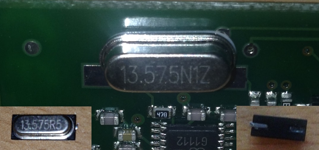

ich habe 2 Fernbedienungen für unser Garagentor. Nachdem eine der beiden
runtergefallen ist funktioniert sie nicht mehr. Nachdem eine neue über
50€ kostet und ich sowieso ein alter Bastler bin, habe ich das Ding
kurzerhand geöffnet und auch recht schnell die Ursache gefunden.
Der SMD-Quarz für die Erzeugung der Sendefrequenz hat sich einseitig
gelöst. Leider ist er dabei direkt am Quarzgehäuse gebrochen, sodass
einfach neu einlöten entfällt. Ich brauche also einen neuen Quarz.
Was mich jetzt etwas verdutzt ist die Frequenz, die auf den Quarz
gedruckt ist. Wenn ich das richtig verstehe, hat der Quarz 13,575Mhz.
Einen Quarz mit der Frequenz habe ich nach langer Suche bei allen
bekannten größeren Distris wie Digikey, Mouser, etc. nicht gefunden.
Google hat mir nur andere Leute mit ähnlicher Problematik und einen
Händler bei Aliexpress gefunden, der die im 20er Pack für gut 8$
verkauft. Der sitzt allerdings in China und gibt eine Lieferzeit von bis
zu 2 Monaten an.
Weiss hier vielleicht irgendwer noch eine Bezugsquelle aus Deutschland
oder zumindest Europa?
Ich habe mal noch ein Bild angehängt, auf dem der Quarz der noch
funktionierenden Fernbedienung und unten der abgebrochene Quarz zu sehen
ist.
Danke euch schonmal für eure Hilfe :)

@TE: Du kannst aber einen handelsüblichen Fernsteuerquarz für 40,725 Mhz
probieren.
Das sind so gut wie immer 3. Obertonquarze und schwingen in der FB
Schaltung dann auf der Grundwelle 13,575 Mhz.
Hier sind z.B. welche:
http://www.rc-easy.com/shop/index.php?cat=c8_Quarze-40-Mhz.html
Leider nicht deine Bauform, aber wth.
Man könnte alternativ einen programmierbaren Oszillator nehmen (Wenn der
Quarz in der Schaltung nur als Taktgenerator benutzt wird) oder einen
13,56MHz entsprechend trimmen. 1%% geht noch gerade so.

Versuch doch erst mal, ob Du den abgebrochenen Pin nicht doch noch
kontaktiert bekommst. Mit viel Flussmittel und einem Stück Kupferfolie
oder mit einem feinen Draht aus einem Schirmgeflecht. Anschließend dann
kopfüber ankleben und provisorisch verlöten.

13,575 ist jetzt nicht wirklich eine absolute Standardfrequenz. Noch
nicht unmöglich diese von der Stange zu bekommen, aber schon sehr
schwierig wie du bemerkt hast. Eine günstige Quelle für kleine
Stückzahlen hätte ich jetzt auch nicht an der Hand.
Was auf jeden Fall immer geht ist sich einen solchen Quarz selbst
anfertigen zu lassen. Aber da bist du auch schnell mit 20Euro und mehr
dabei!
Aber evtl. gibt es ja noch einen Ausweg:
ICh vermute jetzt mal ins blaue hinein das deine Anlage im 70cm ISM Band
arbeitet. Da sind für billigstanwendungen TransmitterIC üblich welche
die Quarzfrequenz mit Faktor 32 verfielfachen um auf die Sendefrequenz
zu kommen.
(Ob dabei tatsächlich verfielfacht wird oder nach dem Prinzip der PLL
gearbeitet wird ist an dieser Stelle völlig nebensächlich)
Damit komme ich für deine Anlage auf eine Arbeitsfrequenz von 433,400
MHz was ja ins ISM Fenster passt.
Auf 70cm ISM ist aber die am meisten genutzte Frequenz -quasi der
wirkliche Standard- die Frequenz 433,92 welche aus 13,56Mhz Quarzen
abgeleitet werden kann.
13,56MHz Quarze aber bekommst du mit für diese Anwendung Ausreichenden
Eigenschaften aber bei jedem ernstzunehmenden  Elektronikversender.
(Diese Türöffner sind ja recht breitbandig)
Jetzt würde es darauf ankommen wie dein EMPFÄNGER arbeitet. ISt es ein
Geradeausempfänger wird sich auch ein 13,575 Quarz in diesem finden
lassen.
Sollte dies der Fall sein könntest du einfach hingehen undprobieren den
13,575 Quarz in allen Geräten durch einen 13,56 Quarz zu ersetzen.
Meist sind diese Einfachen Geräte so breitbandig ausgelegt das keinerlei
Nachgleich nötig ist
(ganz im Gegensatz zu hochwertigen Geräten für große distanzen und
schmalbandmodulation)
Falls der empfänger allerdings ein Superhet ist wird das leider nicht
mehr ganz so einfach gehen, dann würde wieder viel Glück dazu gehören
einen passenden Empfängerquarz zu finden.
Carsten

von eProfi (Gast)
ecliptek stellt solche her:
http://parts.arrow.com/item/detail/ecliptek/e2ula20-13.575m
Ist zwar THT, also kein SMD, aber nach vorsichtigem Umbiegen der
Anschlüsse geht das Anlöten gut.
Scheint eine echte Marktlücke zu sein.
Es gibt doch den Quarz-Andi, der schleift Quarze nach Kundenwunsch.
http://www.andyquarz.de/
http://www.auris-gmbh.de/
--> Produkte --> Quarze
von DaFreaky (Gast)
Erstmal vielen Dank für die ganzen Antworten in der kurzen Zeit, ihr
seid ja der Hammer!
Ich werde nun morgen erstmal mein bestes geben, an das winzige Stück
Metall, das von dem abgebrochenen Pin noch sichtbar ist, ein dünnes
Drähtchen anzulöten, das scheint wohl das einfachste zu sein.
Ich habe inzwischen auch mal etwas nach dem Sende-IC gesucht, es ist ein
TDA5100. Datenblatt hängt an. Nach der Beschaltung zu urteilen, müsste
das Ding auf 868Mhz arbeiten. Der Quarz ist scheinbar nach der "FSK"
Methode angeschlossen (siehe Datenblatt Seite 4-6). Die eine Seite hängt
über 47 Ohm (warum auch immer???) am COSC Pin und die andere über 2
Kondensatoren (leider ohne Aufschrift) in Reihe geschaltet an FSKOUT,
von wo noch ein Kondensator nach GND geht.
Im Datenblatt ist auf jeden Fall von einem 13,56Mhz Quarz die Rede, was
die Beschaffung schonmal erheblich vereinfachen würde. Ich blicke
allerdings nicht so ganz durch, wie ich die Beschaltung dann ändern
müsste. Ich verstehe z.B. nicht, warum bei mir noch 47 Ohm zwischen COSC
und Quarz geschaltet sind und vor allem bin ich mir nicht sicher, ob der
13,575Mhz Quarz durch Kondensatoren so getrimmt wurde, dass er nur mit
13,56Mhz läuft. Dann wäre es ja recht leicht, einfach einen 13,56Mhz
Quarz zu kaufen und die Kondensatoren anhand der Werte aus dem
Quarzdatenblatt zu errechnen.

von Carsten S. (dg3ycs)
Ein versuch ist es Wert, aber große Hoffnungen würde ich nicht hegen da
das Innenleben dieser Quarze recht Filigran ist und schnell bricht.
Normalerweise viel schneller als wie so ein Quarz abreisst.
Aber vielleicht hast du ja glück, Der Versuch kostet ja nichts.
Das kannst du ganz schnell prüfen, der hat ein Sel. Pin für den
Frequenzbereich, ich meine pin15 war es. Da liegt je nach Band entweder
HI oder LO fest an. Was jetzt was war müsste im DB stehen.
Zwischen den beiden Kondensatoren müsste noch ein Abgriff sein der auf
einem Pin vom IC geht. Der IC Anschluss "zwischen" den beiden
Kondensatoren führt vereinfacht gesagt auf einen Schalter der auf MAsse
geht... ISt der Schalter geschlossen hat der IC Pin MAsse Potential, der
zweite Kondensator ist damit praktisch unwirksam (elektrisch nicht
vorhanden).
ISt der Schalter geöffnet so ist dieser Anschluss hochohmig, die beiden
Kondensatoren bilden eine Reihenschaltung mit einer kleineren
Gesamtkapazität.
Mit dieser MEthode wird also zwischen zwei Kapazitätswerten umgeschaltet
die den Quarz belasten. Dadurch ergeben sich dann die Zwei Eckfrequenzen
für HI und LO.
Da ist der 13,56MHz Quarz erwähnt weil die Zilegruppe für diesen IC in
erster Linie im Automotive Bereich angesiedelt war. dort ist 433,92 DIE
Standardfrequenz im 70cm Band. Überhaupt ist das die meistgenutzte
Frequenz. Liegt auch ziemlich genau in der Mitte des ISM Bandes.
Irgendwo steht aber auch in einer AN das natürlich auch andere Quarze
verwendet werden können wenn die resultierenden Frequenzen noch
innerhalb der Schaltbandbreite liegen würde.
> Ich blicke
> müsste.
Wenn du keine entsprechenden HF Messmittel hast: Am besten ausser den
Quarz NICHTS ändern... Lieber einen kleinen Frequnezversatz in kauf
nehmen.
Bei FSK betrieb musst du sonst immer BEIDE Kondensatoren ändern und dort
muss auch noch das Verhältniss passen. (Änderst du bei dieser Schaltung
nur einen C erhälst du theoretisch einen unsymetrischen hub, was sich
aber praktisch als Frequenzversatz der (fiktiven) Mittenfrequenz und
einer anderen Modulationsbandbreite auswirkt.)
Wird wohl gemacht worden sein um den Oszillator zu bedämpfen, der Quarz
muss damit weniger Leistung verkraften. Bei Schaltungen mit Uhrenquarzen
ist das beispielsweise sehr häufig anzutreffen.
> 13,56Mhz läuft.
Nein - das wird mit ziemlicher Sicherheit nicht so sein. Die haben
einfach den 575 Quarz genommen damit die auf einer anderen Frequenz als

habe heute viele Stunden mit Versuchen verbracht.
Da ich noch 40 Mhz Quarze vom Modellbau habe, habe ich die mal in die
Fernbedienung eingebaut. Es waren zwar kanal 52 (40685 Mhz) Quarze, aber
zum versuchen ist das egal. Nur 1 Quarz schwingt, die anderen nicht. Das
Quarz, das schwingt hat die Aufschrift  40685 und in Klammer 13561. Da
dürfte es schwierig werden, passende zu finden, auch wären diese Quarze
zu gross füe die Fernbedienung, es sollten SMD sein, wie im obersten
Bild gezeigt.
Ein 13,58xxx Quarz das ich noch hatte hat zwar funktioniert, aber nur
max. 3 Meter . Ich vermute, dass der Empfänger doch ziemlich
schmalbandig  ist.
Die bei Aliexpress vorgeschlagenen Quarze wären ideal.
Ich habe da wirklich stundenlang versucht, die zu kaufen.
Immer wieder wollten sie, dass ich mich einlogge, also tat ich das,
immer schön in einer Schleife.
Zum Schluss habe ich die 12 mal gekauft, ich bekam beinahe einen Schock.
Als ich es irgendwie bis zum Bezahlen geschafft hatte, konnten die mit
Pay Pal nicht anfangen, eine andere Möglichkeit habe ich nicht.
Um meine Nerven zu schonen, werde ich vermutlich einfach wieder mal tief
in die Tasche greifen und eine neue FB kaufen, in der Hoffnung, die
fällt nicht wieder so schnell auf den Boden.
MfG und besten Dank.
