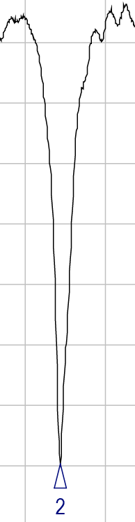

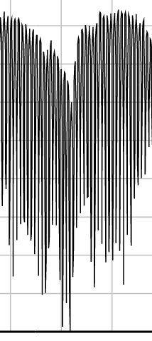

Hi Leute,
ich hab gestern mal S11 meiner Antenne mit und ohne Anschlussleitung
ausgemessen. Bei dem Kabel handelt es sich um ein 2m langes 50 ohm
Koaxial-Kabel mit BNC-Anschluss. Nun mal meine Frage: Ohne
Anschlusskabel lässt sich wunderschön die Resonanzfrequenz ausmessen,
mit Kabel entsteht allerdings eine extreme "Welligkeit". Weis jetzt
nicht wie ich es anders bezeichnen soll. Hab die Messungen mal in den
Anhang gepackt. Warum verhält sich das mit Anschlussleitung so extrem?
Schönen Abend noch!
Gast #3547376
Aeh.. das Konzept der Reflexionen ist aber bekannt ? Machmal braucht's
ein Kabel... Wenn man die Reflexionen nicht haben will, einen 10dB
attenuator dazwischen.

Gast #3550398
Das Bild sieht so aus, als käme es durch das Koaxkabel zu weiteren
Resonanzen, die auf Reflexionen an den Kabelenden/Fehlanpasungen zurück
zu führen sind.
Ändere mal die Kabellänge und vergleiche das Bild.
Joe
