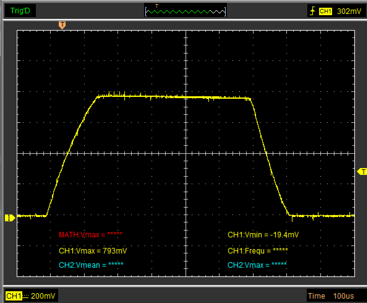

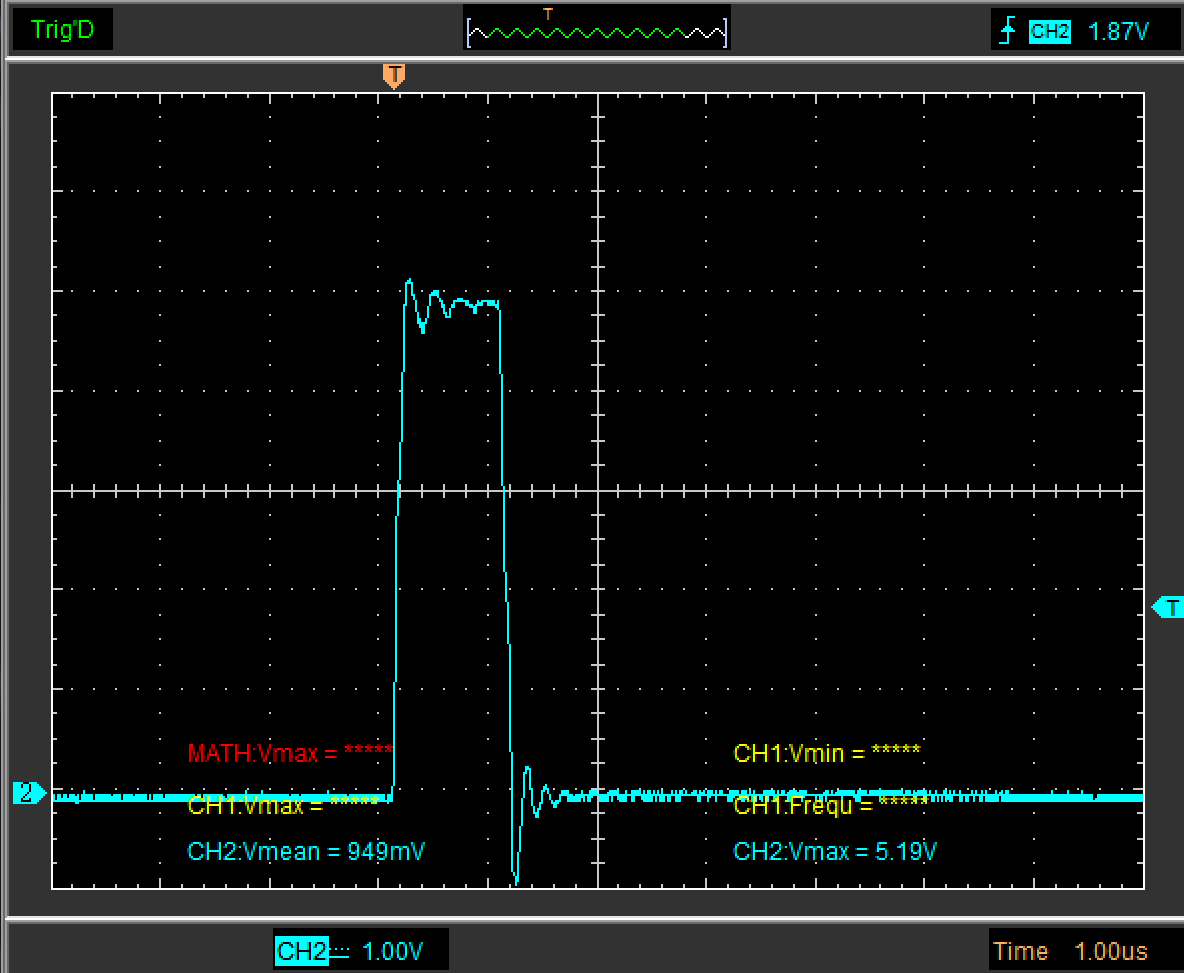

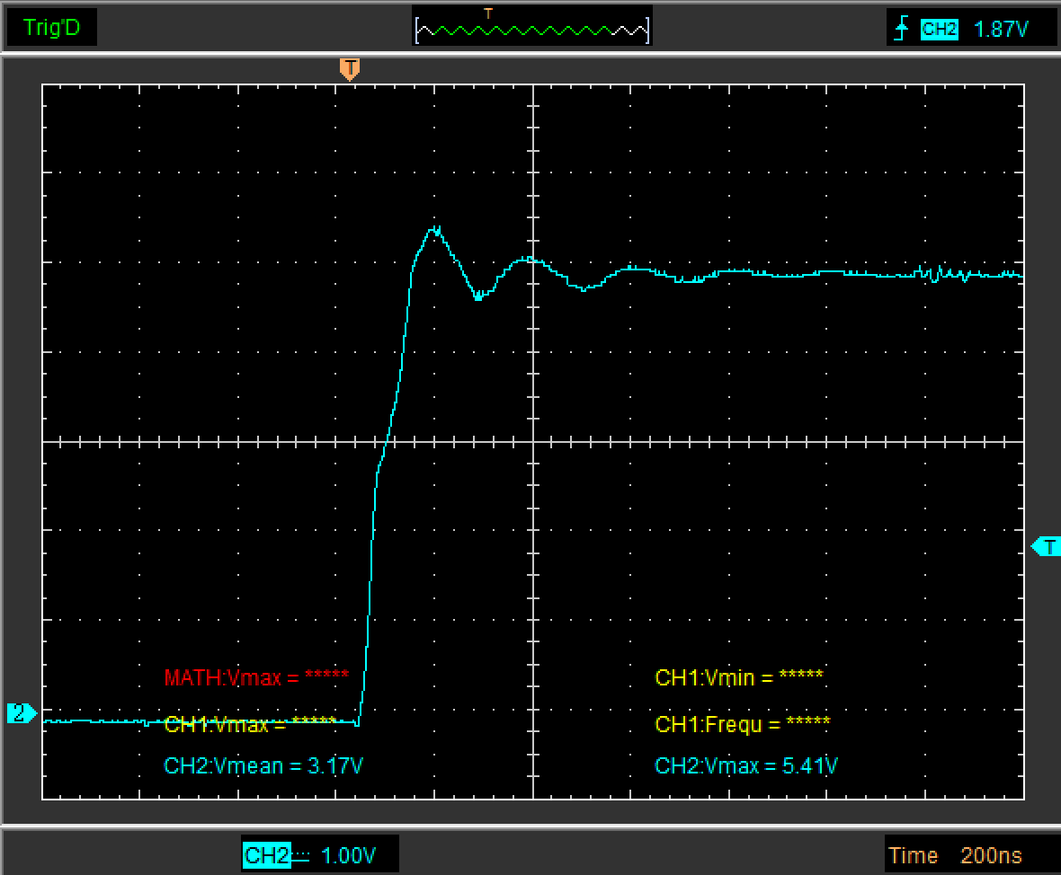

ich teste, messe, optimiere eine Mosfet-Schaltung an uC für PWM von
Lasten bis 10 oder sogar 16A.
Um die EM Störungen zu verringern will ich unter Inkaufnahme von ca.
0,7W zusätzlicher Verlustleistung die Schaltflanken auf ca. 100µs
abflachen.

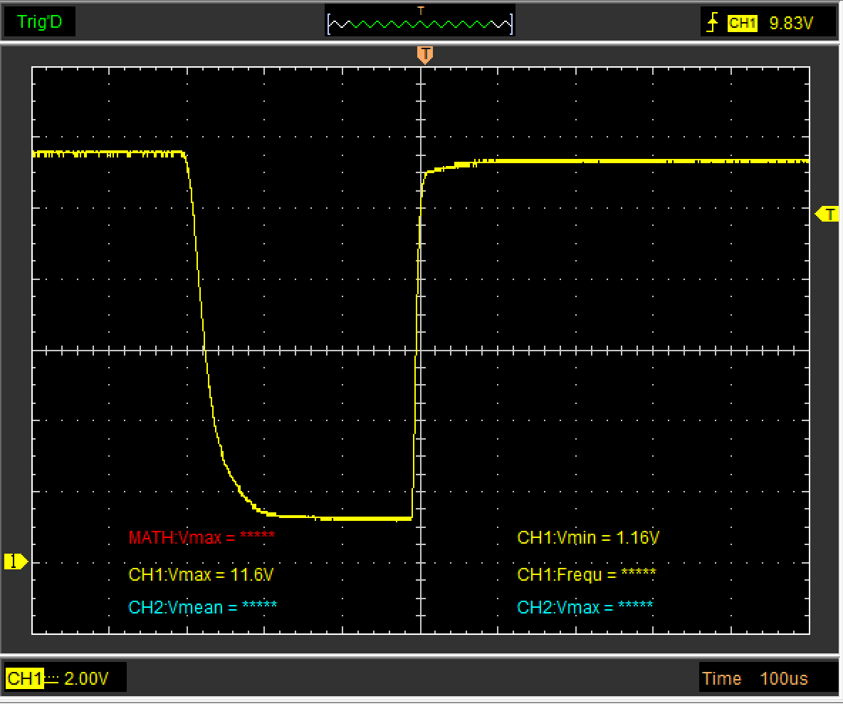

Das habe ich mit einem RC-Glied am Gate (4700 Ohm / 10nF) schon einmal
für den Einschaltvorgang gemacht, sh. Bild anbei (gemessen ist hier
Uds).
Wie kann ich denn den Ausschaltvorgang ebenfalls verzögern?
Der ist doch ebenso relevant für EM Störungen, oder?
Vg,
Conny

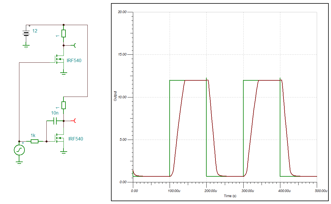

von Conny G. (conny_g)
Ha, lustig, gerade in diesem Moment hab ich was dazu gelesen, dass man
die Abschaltzeit (rise of vds) nicht mit C an Gate/Source, sondern an
Gate/Drain verlangsamt.
Natürlich habe ich meinen C an Gate/Source. :-)
Danke, Arno!
http://www.onsemi.com/pub_link/Collateral/AN1090-D.PDF
An additional benefit of this method is that the designer gains a
greater understanding of how the MOSFET switches. For instance, it
becomes clear that adding gate−to−source capacitance may not slow the
drain−to−source voltage rise time. Adding 100 pF to the gate drive
circuit above increased turn−off delay time, but did not alter switching
speed. Placing the same 100 pF from drain−to−gate more than doubles Vds
rise time.

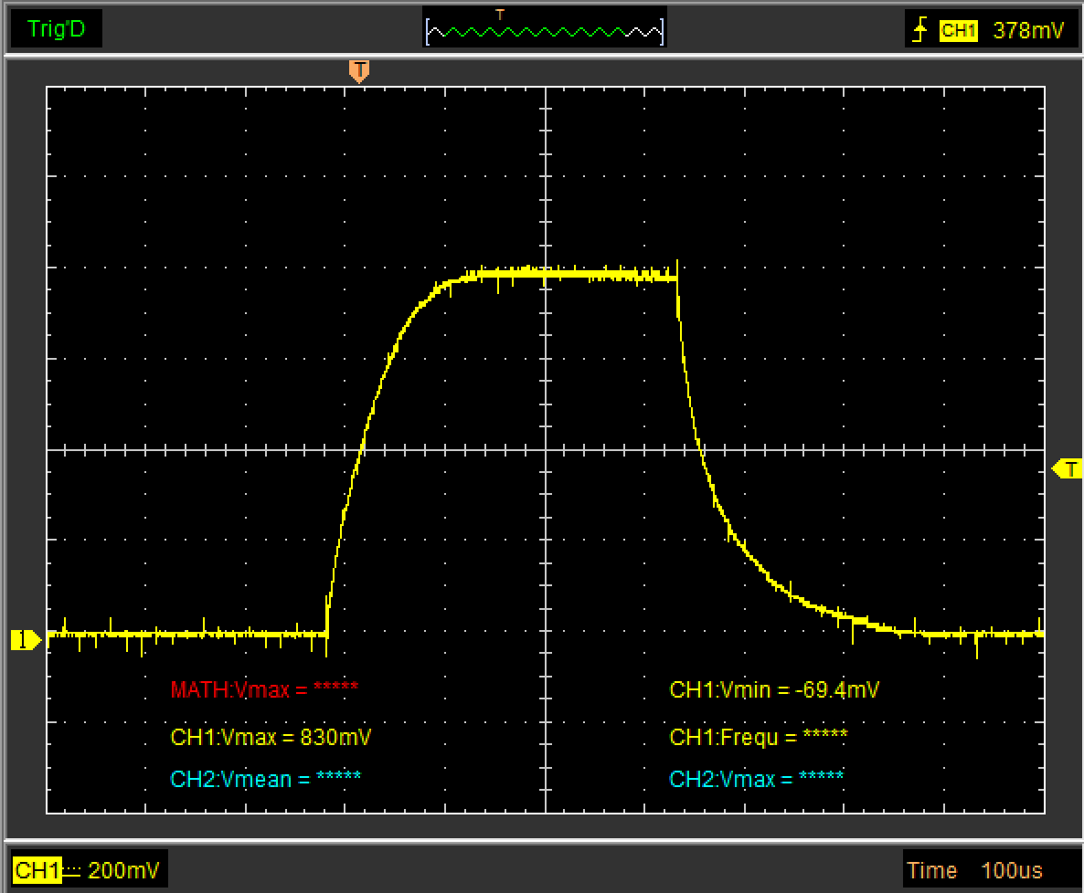

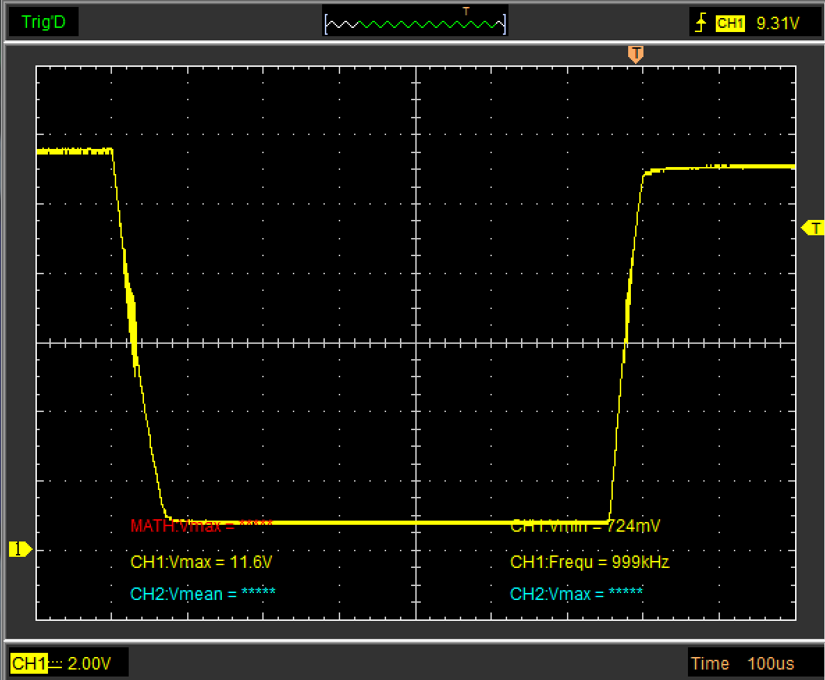

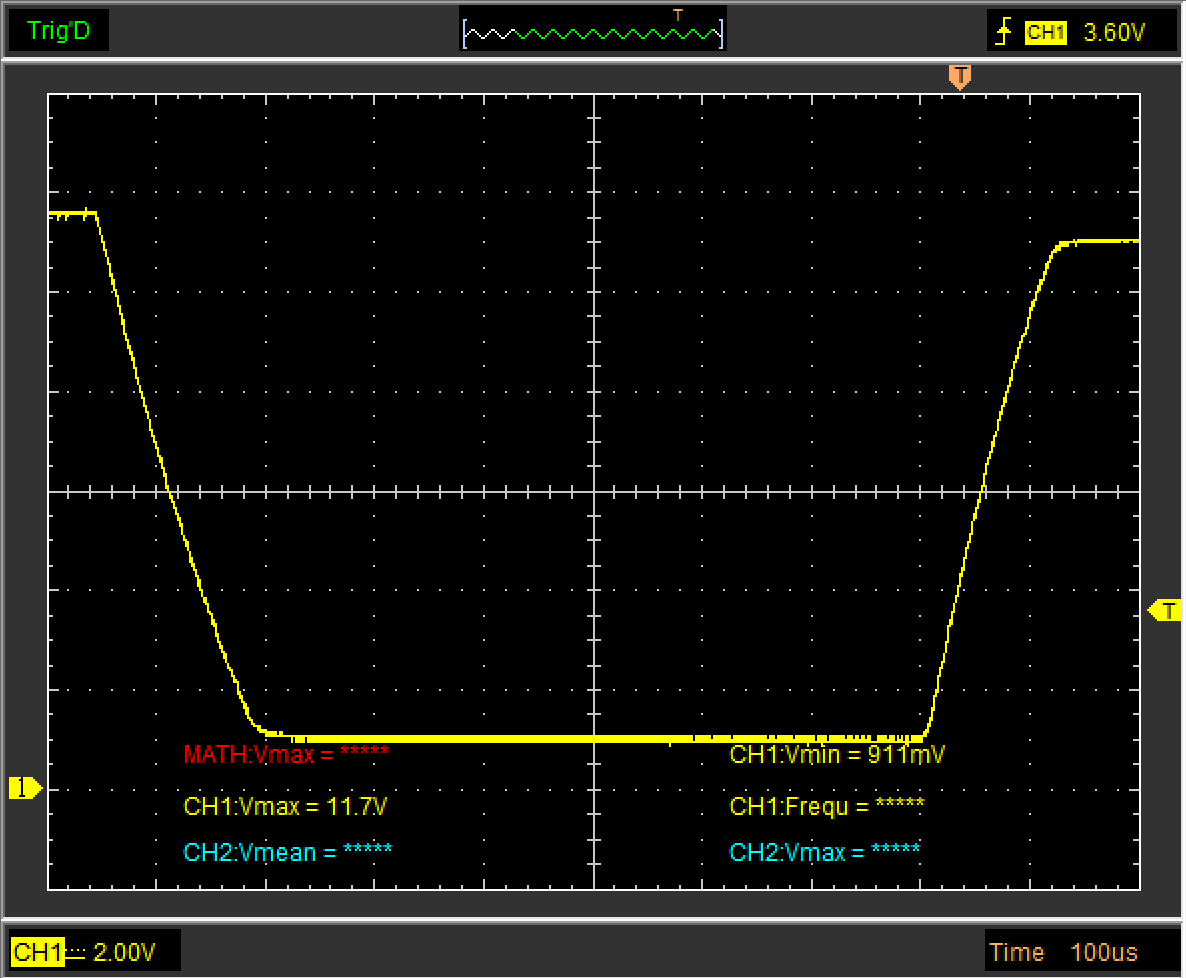

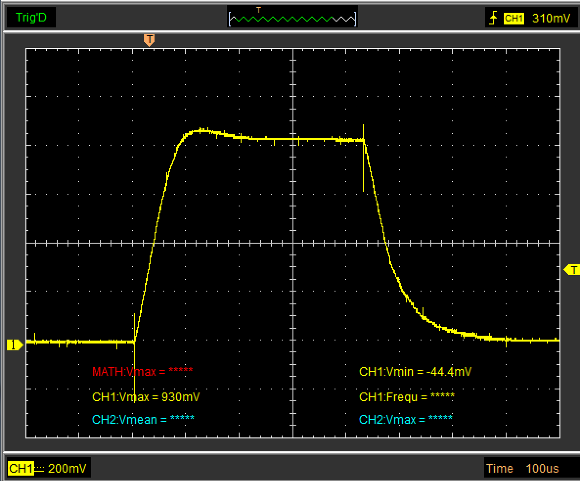

freu
Das war's, meine 10nF zwischen Gate und Drain eingesetzt und schon ist
die Abschaltflanke meine gewünschten 100µs. Siehe Bild.
Ich habe auch noch mal einen Gegentest gemacht:
vorher hatte ich ja den 10nf zwischen Gate und Source. Wenn ich hier den
10nF einsetze/entferne, dann ändert sich nur die Einschaltflanke, die
Ausschaltflanke bleibt. Und der Effekt ist auch geringer im Vgl. zu 10nF
in G-D.
Jetzt haben Ein- und Ausschaltflanke noch eine Asymmetrie, die
Einschaltflanke ist doppelt so gross wie die Ausschaltflanke.
Das kommt vermutlich ebenfalls von Cgd, d.h. einer der beiden Vorgänge
beim Ein-/Ausschalten ist ein Umladen von Cgd, womit die Strompfade
asymetrisch sind und sie einmal über den Gatewiderstand gehen oder
nicht.
Liege ich da richtig?
Würde ich das korrigieren wollen - ist natürlich jetzt unnötiger
Perfektionismus, aber ich möcht's gerne wissen - dann könnte ich doch
den Gate-Widerstand teilen und einen Teil über Diode laufen lassen?
Oder würde ich dem C zwischen G und D eine Diode mit Widerstand
hinzufügen um den Effekt des C in eine Richtung zu eliminieren?

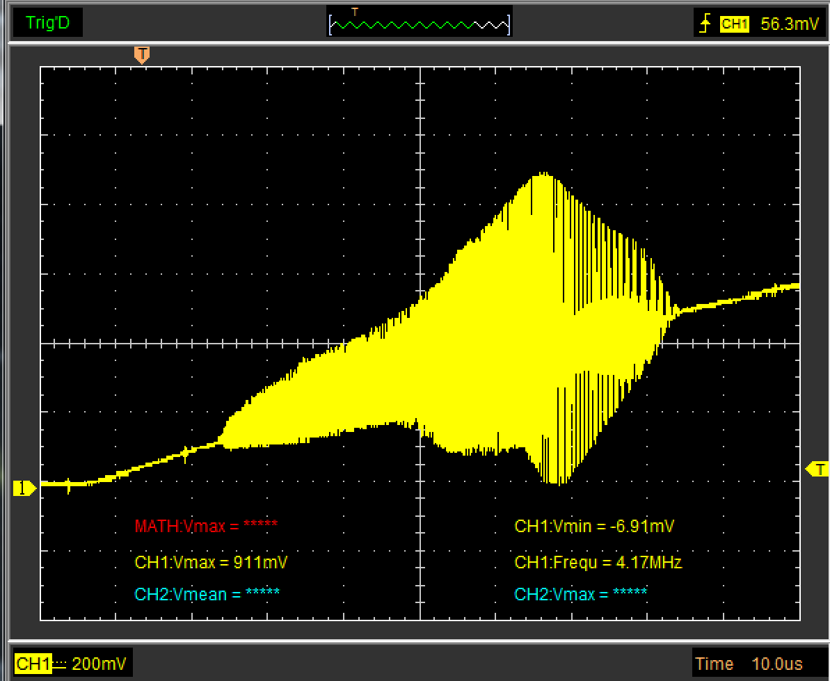

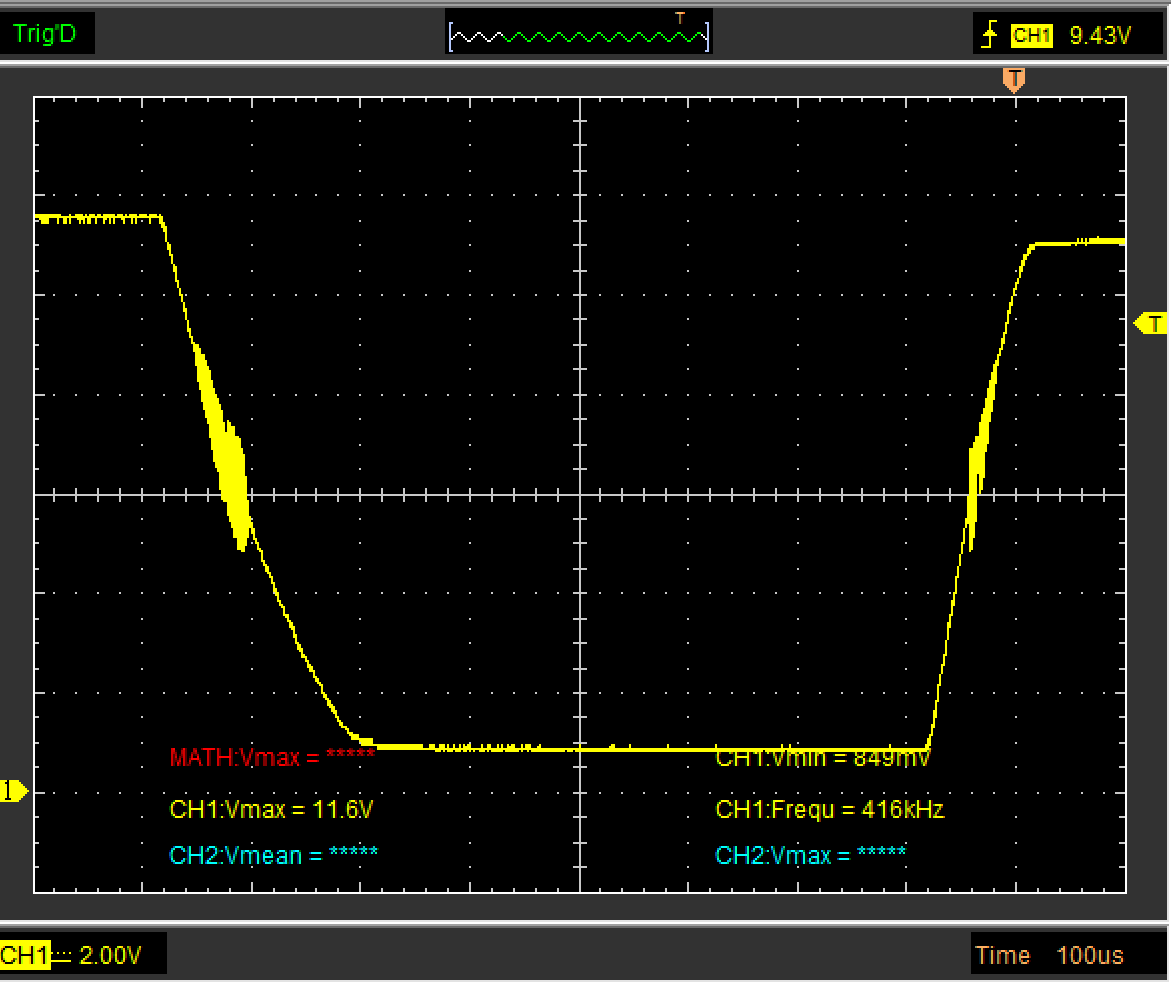

Ach ja und jetzt gibt's ein bisschen Störungen/Schwingungen in der Mitte
der Schaltflanken, vermute, das ist ein Schwingkreis aus dem neuen C und
den Kapazitäten des Mosfet? Muss mich das stören?

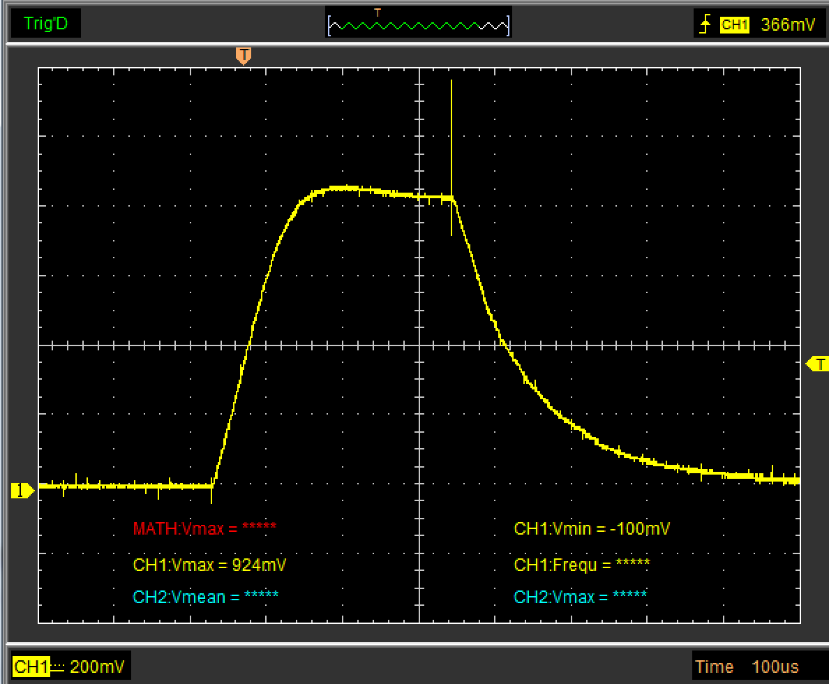

Ah ha.
Die Differenz wird schwächer, wenn ich den Gatewiderstand halbiere auf
1kOhm.
D.h. ich kann hier mit dem C zwischen Gate und Drain arbeiten die
Kapazitätsdifferenz zwischen Cgd und Cgs auszugleichen...?
Wenn ich also für meine 100µs das C erhöhe und R verringere, dann müsste
die Differenz zwischen den Ein-/Ausschaltflanken weggehen.
Conny G. schrieb:
> vermute, das ist ein Schwingkreis aus dem neuen C und den Kapazitäten
> des Mosfet?
Für einen ordentlichen Schwingkreis fehlt jetzt noch eine Spule.
Nein, das stört nur deinen Nachbarn...

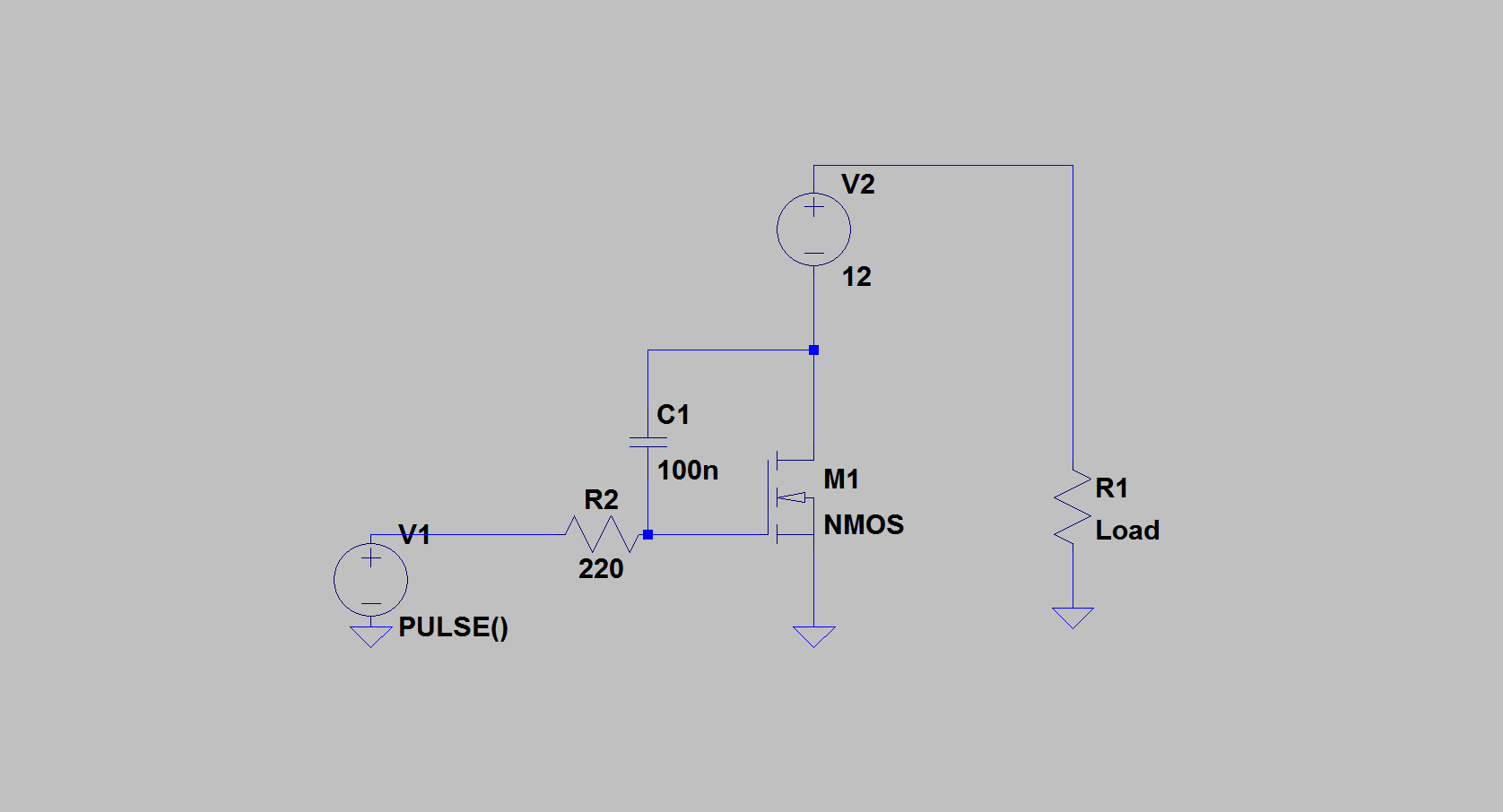

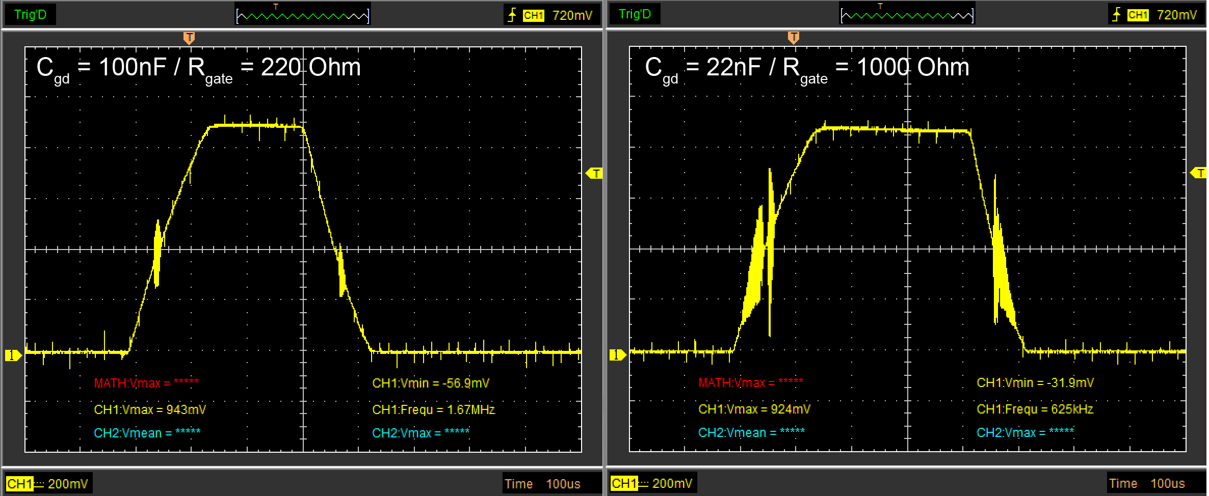

Nein, stimmt so nicht. Erhöhen des C macht es nur teilweise aber nicht
komplett weg.
Habe 22 nF - 1 kOhm, 44 nF - 470 ohm und 100nF - 220 Ohm ausprobiert, es
bleibt bei einem Verhältnis ein/aus von 1.5 : 1.
Also von 2:1 hat es sicher verbessert, aber darunter komme ich jetzt
nicht mehr auf diese Art.
Auf jeden Fall sind ab 44nF - 470 Ohm aufwärts (aufwärts auf das C
bezogen) die Störungen in der Flanke weg.

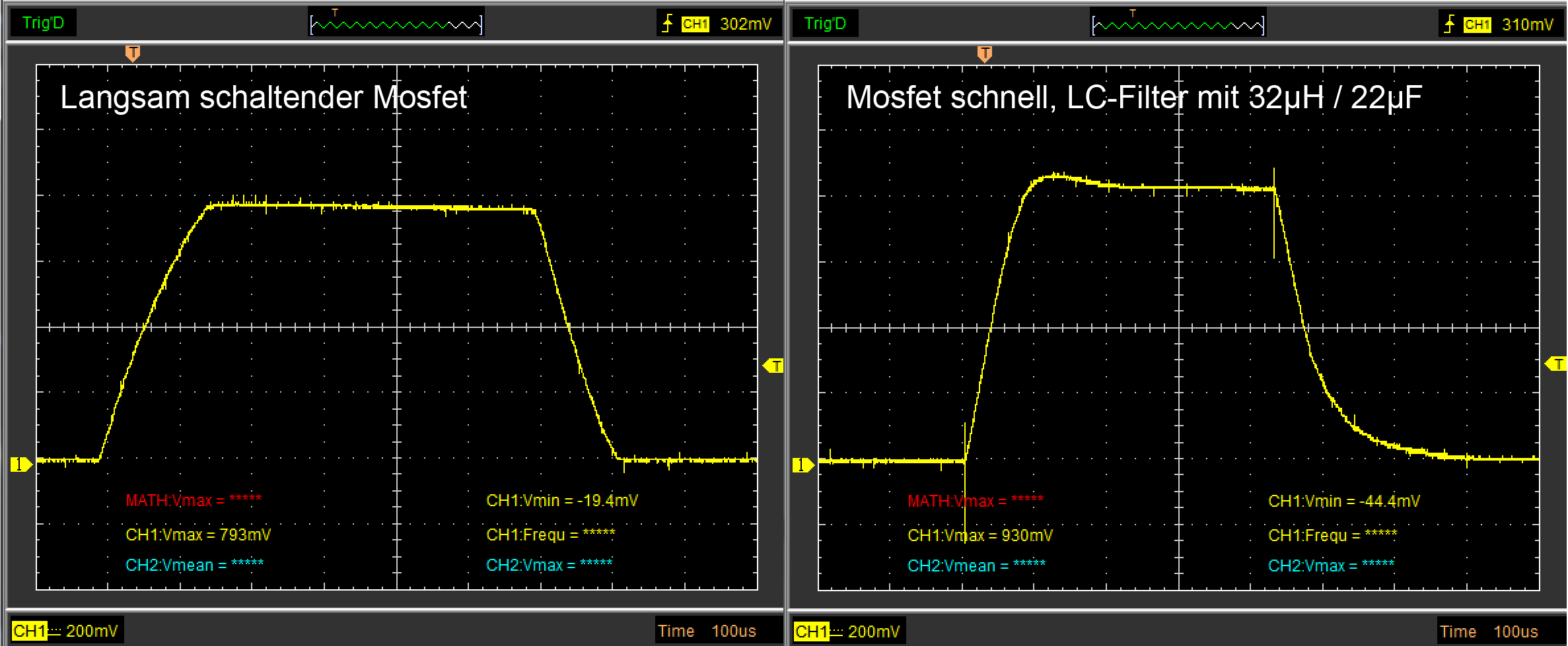

von Peter R. (pnu)
Dich nicht, aber wenn eine schnelle Logikschaltung mit solchem Jitter
auf einer Flanke angesteuert wird, verhält sie sich, als ob eine
prellende Taste angeschlossen wäre, also schrecklich.
Ein Vorwiderstand in der gate-Zuleitung von 10...100 Ohm sollte dieses
Schwingen verhindern.
Ein Verlangsamen per Miller-Kapazität erhöht die Umschaltverluste des
MOSFET, da der ja dann langsamer schaltet.
Bessere Begrenzung der Flankensteilheit, und das für steigende und
fallende Flanke, erhält man mit Frequenzgangbegrenzung durch einen
nachfolgenden Tiefpass.
Der, richtig aufgebaut, verhindert auch eine Störabstrahlung.

In der Zuleitung habe ich ja einen Widerstand (und diverse RC
Kombinationen ausprobiert). Und bei den höheren Widerständen (und
kleinem C) gab es MEHR Jitter.

Ah, meinen wir dasselbe?
Den R habe ich am Gate wie Du sagst und nicht zwischen Gate und Drain,
sh Bild.
(Im Bild nur Mosfet, Gatewiederstand und C an G und D beachten, der Rest
ist nur schnell hingeschmiert. U.a. hab ich den Pulldown am Gate noch
vergessen.)
So, ich habe jetzt mal einen Strom-Mess-Shunt improvisiert (5 x 1 Ohm
Viertelwatt parallel), Oszi Screenshot mit 22nf + 1kOhm bzw. 100nF + 220
Ohm anbei.
Mit mehr C ist die Asymmetrie etwas weniger.
Mit 22nf + 1kOhm klingelt's ordentlich in der Mitte der Flanke.
Aber wie schon festgestellt, der fliegende Aufbau mit Steckbrett hat
genügend Streuinduktivitäten zu bieten, dass man das jetzt nicht genauer
untersuchen kann.
Angehängt noch ein Bild mit dem Klingeln, da ist ganz schön was los. :-(
Ansonsten wäre ich mit den Flanken jetzt soweit zufrieden.
Falls jemand noch Input zu der Asymmetrie hat (wie man sie wegbekommt),
das würde mich rein in der Theorie noch sehr interessieren.
Ja, hohe Frequenzen durch kleine Induktivitäten. Wie gesagt: der Nachbar
wird sich wundern...
Mach doch mal ein oder zwei Fotos von deinem Aufbau.
Das Klingeln hat auf jeden Fall mit dem Breadboard-Aufbau zu tun...
jetzt das Oszi mal nur an einem der 5 1-Ohm-Widerstände angeklemmt und
schon ist der Jitter weg.
Das wäre jetzt Mosfet direkt am uC (ohne Vorwiderstand oder C an Gate
und Drain, damit Schaltzeit ca. 200ns) und nur mit 65µH / 5A
Ringkerndrossel
http://www.conrad.de/ce/de/product/534439/Ringkern-Drossel-Induktivitaet-65-H-250-VAC-5-A
die ich grad da habe. Und sieht eigentlich nicht schlecht aus?
Ist zwar kein Tiefpass, aber die Flanken sind doch schon mal länger als
50µs.
Jetzt noch 100µH genommen, dann bin ich wieder bei den 100µs.
Passt das so oder muss es ein Tiefpass sein?
So sieht dazu die Gate-Spannung aus, Schaltvorgang in <200ns.
Mmmh. Ich glaube wir reden aneinander vorbei oder ich verstehe gar
nicht, was Du mir sagen möchtest :-)
Die Hoch/Tiefpass/Bandfilter sind mir noch etwas suspekt.
Also PWM-Frequenz von 200 Herz kommt aus anderer Diskussion, die ergab,
dass die elmag-Störungen umso geringer sind je geringer ich die
PWM-Frequenz ansetze.
Grundsätzlich soll die Dimmerschaltung ebenso für LED-Spots, Streifen
und Halogenspots funktionieren. 200 Hz ist für alle ok.
Nun geht es also darum die Schaltflanken auf 100µS zu dehnen.
100µs fand ich nach etwas Recherche bzgl. Dimmer und EMV als Minimum
genannt um die elmag Strahlung zu minimieren.
Das ist für 200 Hz und 10Bit PWM-Auflösung auch gerade noch akzeptabel,
im Prinzip nimmt es die obersten und untersten 2% Auflösung weg, aber
das sieht man mit dem Auge sowieso nicht mehr.
Es geht bei den 10bit PWM auch nur darum diese exponentielle
Helligkeitskurve für das Auge schön nachbilden zu können ohne dass es
sichtbare Helligkeitsschritte gibt - das klappt in meinem Testsetup auch
prima.
Nun gibt es 2 Möglichkeiten die Flanken abzuflachen:
1) den MOSFET langsamer schalten lassen, das habe ich hier ausgiebig
getestet und klappt prima, jedoch habe ich ordentlich
Schaltverlustleistung dabei also wollte ich mir jetzt ansehen:
2) Drossel oder Tiefpass
Und hier sind wir gerade.
Dabei soll nicht die Frequenz komplett ausgefiltert werden, sondern die
Flanken gemildert, also ist klar, dass ich mit der fg deutlich über der
PWM-Frequenz liegen muss.
Du hast 10x vorgeschlagen, also 2kHz, macht für mich komplett Sinn.
Bei mir ist die Basis ja gerade die 65µH Drossel mit 5A Belastbarkeit,
denn  davon habe ich 2 Stück hier.
Ich habe jetzt mit einem Grenzfrequenzrechner herumgerechnet:
- 2 kHz Grenzfrequenz (gegeben)
- Z = 0,8 Ohm (gegeben / erfunden)
- L = 65µH (wurde errechnet)
- C = 100µF (wurde errechnet)
Das habe ich ausprobiert und die Länge der Flanken wurde zu extrem,
>200µS Anstieg und noch viel länger Abfall.
Deshalb habe ich es jetzt reduziert auf 32µH (die zwei L parallel) und
47µF und das sieht jetzt recht gut aus. Sh. Bild.
Was meinst? Macht das Sinn?
Beim Anstieg besser als mit der 65µH Drossel alleine, beim Abfallen
zieht es sich länger.
Also macht ein C steileren Anstieg und flacheren Abfall?
Krieg ich den Abfall noch etwas steiler?
Jetzt wird der C ordentlich warm, würde sagen 40 Grad. Normal und ok?
Nehme an bei mehr Strom wird das noch mehr, habe jetzt 3A und es sollen
mind. 10A sein können. Low ESR nehmen?
32µH, 22µF, nochmal besser.
Hier mal im Vergleich die Variante "langsam schaltender Mosfet" mit
"Mosfet schnell, LC-Filter vor der Last".

von S. K. (hauspapa)
@ al3ko
>Was die Millerkapazität ist, weiß ich. Auch weiß ich, dass aufgrund des
>schnellen dV/dt des FETs ein Strom in Richtung Gate fließen kann, der
>letztendlich zum (halb) Durchsteuern des FETs führen kann. Dies bezieht
>sich aber eher auf die >reale< Millerkapazität, gegen die man nichts tun
>kann.
Genau das meinte ich. Nur sind die meisten Mosfet so entworfen, das die
Gateanhebung über die Millerkapazität bei typischer
Schaltgeschwindigkeit und typischen Gatewiderständen auch bei abschalten
mit Null Volt (keine negative Gatespannung) unter der threshold voltage
bleibt. Schaltet man jetzt einen zusätzlichen Kondensator zwischen Gate
und Drain (Siehe Bild Mosfet_PWM_Schaltung.png ziemlich weit oben) wirkt
der genau gleich wie die Millerkapazität, vergrössert diese also. Und
dann reicht es evtl. plötzlich nicht mehr.
Ein früherer Arbeitgeber hatte aus solchen Gründen mal Chargenprobleme
mit IXYS Mosfet (irgendwas 500V/30A oder so). Traten auf nachdem das
Gerät bereits 4Jahre in Produktion war. War nicht so lustig.
Für diesen Anwendungsfall hier sehe ich da überhaupt keine Probleme. Da
braucht es a)höhere Spannungen b)mindestens eine Halbbrücke und c)
einiges an Pech bei der Bauteileauswahl.
viel Erfolg
Hauspapa
