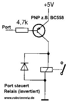

Hallo ich möchte mit einem AtMega32 ein KFZ Relais schalten.
Überlegt hatte ich per Transistor oder Mosfet die Spule vom Relais zu
beschalten.
Leider finde ich nur Lösungen wo per Transistor/Mosfet gegen Masse
geschaltet wird.
Ich benötige aber eine Lösung in der die Versorgungsspannung (~14,4V)
vor der Spule schalte und die Spule fest mit Masse verbinde.
Benötige ich dann einen PNP Transistor? Welcher wäre geeignet?
Danke und Gruß Moritz

Hallo und danke für deine schnelle Antwort.
Komme ich mit der angehängten Schaltung auch hin? Das würde mir ein
bisschen Elektronik und Platz sparen.
Das KFZ-Boardnetz wollte ich mit der Transienten Schaltung hier von
µC.net Filtern und dahinter mit einem LM2576 Schaltregler wandeln.
(http://www.mikrocontroller.net/articles/Kfz_Spannungsspitzenkiller_/_Transientenschutz)
Das sollte ausreichen oder?
Gruß Moritz
Wenn Du ein 5V Bordnetz hast, dann ja. Sonst braucht du einen zweiten
Transistor. zB Die Schaltung von MaxH.

Leider nein, wird im Schnitt wohl bei 13,6V liegen.
Wie muss ich dann die Widerstände R3 und R2 dimensionieren?
Und was heißt "irgendein PNP der Strom und Spannung des Relais aushält"?
Strom ist klar, aber welche Spannung?
