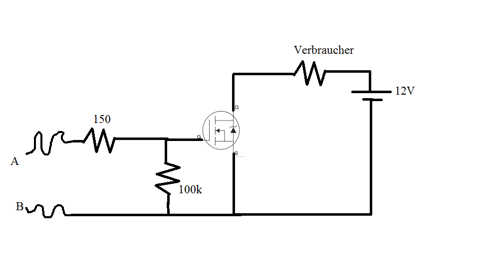

ich habe einen n-Kanal Mosfet. Zwischen Gate und Source hab ich einen
100k Ohm Widerstand geschaltet und am Gate haengt noch ein 150 Ohm
Widerstand dran um mein Experimentierboard zu entlasten.
Jetzt war ich gerade am Verdrahten und ich hatte bereits alles
angeschlossen ausser die Kabel A und B (siehe Zeichnung).
Die Kabel A und B waren bereits abisoliert und sind nur so
herumgebaumelt als ich diese durch einige Metallkonstruktionen
hindurchgefriemelt habe.
Ploetzlich hat aber der Mosfet den Verbraucher eingeschaltet. Ich
versuchte noch die Kabelenden A und B zusammenzuhalten um den Mosfet
auszuschalten, aber der Mosfet liess sich nicht ausschalten und brannte
durch (da kein Kuehlkoerper installiert).
Kann mir jemand erklaeren wieso der Mosfet ploetzlich eingeschaltet hat?
Kabel A und B haben vielleicht die Metallkonstruktion oder meine Finger
beruehrt, aber Masse- und Pluspol von der Batterie sind nicht mit mir
oder der Metallkonstruktion in Verbindung gewesen...
Wieso also schaltet ein Mosfet einfach so ein? Ich dachte der 100k Ohm
Widerstand wuerde dass verhindern wenn A oder B frei rumbaumelt?
Selbst wenn ich A mit dem Finger beruehre muesste ja irgendwie B
trotzdem mit mir verbunden sein damit zwischen A und B ein
Potentialgefaelle ist um den Mosfet durchzuschalten!?

Nächstens nicht unter spannung bauen. Es reichen bereits 100uA um den
fet durchzuschalten
Flip

Elektrostatische Induktion.
Bei 100k als PullDown kann sich da schon mal ein wenig Ladung ins Gate
verirren, die dann den FET schalten lässt.

Strom fließt immer dann, wenn es einen Potentialunterschied gibt. Ein
Potentialunterschied entsteht dann, wenn an einem Punkt A im Raum (oder
im Leiter) mehr Ladung existieret, als am Punkt B.
Es ist also auch möglich, dass an einer einfachen offenen Leitung ein
Strom im inneren von einem Ende ans andere fließt, um die Potentiale
auszugleichen. Das kann z.B. durch einen Temperaturunterschied der
Leitung zu Stande kommen.
Denke bei diesem Problem mikroskopisch, nicht makroskopisch nach dem
Motto "Ich muss mit meinem zwei Drahtenden den Stromkreis schließen".
Phillip schrieb:
> Welchen PullDown Widerstand soll ich verwenden um das Problem zu
> umgehen?
Vorneweg: dein Problem ist nicht dieser Widerstand. Dein Problem ist die
Arbeit unter Spannung. Da wird dir noch einiges passieren...
Der 100k ist ausreichend, um einen definierten Pegel z.B. beim Reset
eines uCs sicherzustellen. Wenn du aber mit deinem Finger an das Gate
fasst, dann reicht die Brummspannung, die du einkoppelst schon aus, den
Fet "so ein wenig" durchzuschalten (man kann damit bei passendem Aufbau
sogar eine LED glimmen lassen). Und das bringt ihn um. Der kann nur
"Ganz oder Gar nicht!"
Wie lang sind diese Leitungen eigentlich?
Als Abhilfe und wenn du schon unbedingt unter Spannung arbeiten willst,
könntest du einfach die beiden Enden A und B miteinander
verlöten/verdrillen...

Reduzier mal den PullDown auf 10k und setze den 150 Ohm Widerstand
zwischen PullDown und Gate. Damit könnte sich das Problem schon stark
reduzieren.

Naja, ganz so binär sind Mosfets nun auch nicht. Vor allem, wenn man die
Mosfets mit zu wenig Gatespannung betreibt, gibt es eine positive
Rückkopplung auf dem Chip. Damit erklärt sich dann auch dein
Durchbrennen des Mosfets:
1. Gate geladen durch Einkopplung kurzzeitig auf irgend eine niedrige
Spannung, aber schon über Uth
2. Mosfet kommt dadurch in den Leitenden Zustand, aber der Kanal verhält
sich so, daß er durch wärme immer mehr leitet.
3. Irgendwo auf der Mosfet Chipfläche wird es so heiß, daß das Si selbst
auch schon leitet.
4. Keiner kann jetzt noch die Zerstörung verhindern, das Ding ist ein
Kurzschluß.
Ab einer gewissen Gate-spannung gibt es diesen positiven
Rückkopplungseffekt nicht, sondern er ist negativ, also die heißeren
Teile haben einen höheren Widerstand, also verteilt sich der Strom auf
die gesamte Chipfläche.
Es gibt spezielle Mosfets die für lineare Regelungen ausgedacht sind,
und dieser Effekt ist dort viel niedriger, oder fehlt komplett.
Hatte mal ein paar Monate Probleme in einem Projekt genau wegen diesem
Rückkopplungs-Effekt.
Um zu sehen, welche Gatespannung du mindestens haben mußt, um den Mosfet
sicher durchzusteuern, schau auf die Datenblätter bei "Typical transfer
characteristics" ( z.B. Fig 3 in
http://www.vishay.com/docs/91015/sihf510.pdf) da sieht man, das bei
Gatespannung unter 5.5V bei steigender Temp ein steigender Strom die
Folge ist, und über 5.5V ein Sinkender Strom. Also muß man diesen Mosfet
so schnell wie möglich über 5.5V schalten, um das Durchbrennen zu
verhindern.

ich dachte nur wenn der Output hochohmig ist, koennte ja theoretisch in
die Leitung A Spannung induziert werden und das Gate schalten?
Dank und Gruss

von Phillip (Gast)
Angenommen man moechte A und B herumbaumeln lassen, kann man da
Schaltungstechnisch irgendwas machen damit der Mosfet nicht
durchschaltet sobald man irgendwas elektrostatisch Aufgeladenes an A
oder B bringt?

von Phillip (Gast)
ok, das waere also dann die einzige Moeglichkeit? Oder wuerde vielleicht
ein Optokoppler am Gate auch Abhilfe bringen?
Noch eine Frage zum Gehauese: also obenrum um den Mosfet befindet sich
ein Metalldeckel. Auf der Platinenunterseite hab ich in ca. 5mm eine
Plastikplatte als Beruehrschutz fuer die Loetstellen angebracht.
Kann diese Plastikplatte auch ein Teil dazu beitragen dass der FET wg.
elektrostatischer Aufladung durchschaltet?
vielen Dank und gruss
von stefanus (Gast)
offene Leitungen wirken wie Antennen, sie fangen Elektromagnetische
Felder ein. Wenn Du eine offene Leitung anfasst, wirst Du selbst Teil
der Antenne. Außerdem überträgst Du ggf. vorhandene von Deinem Körper in
die Schaltung.
Experiment:
Trenne den CD Player vom Verstärker der Stereoanlage und fasse das
offene kabelende an, so dass dein Körper mit dem CD-Eingang des
verstärkers verbunden ist. Du wirst ein deutliches Brummen hören.
Auch die Leitung zwischen Mikrocontroller und Transistor wirkt wie eine
Antenne - besonders dann, wenn der Mikrocontroller noch nicht
initialisiert ist, weil er sie dann nicht auf High oder Low zieht.
Abhilfe schafft ein Pull-Down Widerstand wie in Deiner Schaltung. Aber
100k Ohm sind zu viel. bedenke, dass z.B. der Antenneneingang eines
Fernsehers mit 75 Ohm terminiert ist! 100k Ohm sind im Vergleich dazu
nahezu Wirkungslos.
Je länger die Leitung ist, umso stärker der Effekt. Wenn offene
Leitungen zum normalen betrieb dazu gehören, muss man sich je nach
Anwendungsfall eine Schutzschaltung ausdenken - wie Du ja schon erkannt
hast. Eine flackernde LED ist möglicherweise tolerierbar. Aber ein
Garagentor, dass spontan runter fährt, wohl eher nicht.

von stefanus (Gast)
> Oder wuerde vielleicht ein Optokoppler am Gate auch Abhilfe bringen?
Er würde helfen, weil der Innenwiderstand der LED gering ist. Aber dann
kannst Du gleich einen vergleichbaren Pull-Down Widerstand nehmen, der
wäre billiger und würde ebenso wirken. Zum Beispiel 470 Ohm.
100% Schutz bietet aber weder der geringe Widerstand, noch der
Optokoppler. Immerhin 99% Schutz bekommst Du  mit der Kombination aus
Niedrigem Widerstand + Tiefpass + Symmetrische leitung + Potentialfreie
Übertragung + Abschirmung hin, wie bei Ethernet.
> wg. elektrostatischer Aufladung durchschaltet?
Ich würde sagen "nein", weil sie vom Metallgehäuse umschlossen ist und
daher für äußere Einflüsse nicht empfänglich ist.
von stefanus (Gast)
Ganz primitive aber äußerst Wirksame Lösung bei niedrigen Frequenzen:
Schalte ein Relais zwischen die lange Leitung und den Transistor.
Das Relais hat folgende Eigenschaften, die hier vorteilhaft sind:
- Potentialfreier Eingang
- Niedriger Innenwiderstand
- Tiefpass (durch dei Spule und Mechanische Trägheit)
von Phillip (Gast)
vielen Dank stefanus!
Ich will eigentlich nur Ein- und Ausschalten mit einem handbetaetigten
Schalter (also es wird keine hohe Frequenz geschaltet).
Also sagen wir mal so, der Mosfet soll vielleicht nach 5 Minuten
einschalten und nach 2 Minuten wieder ausschalten und nach wiederrum 5
Minuten wieder einschalten und so weiter...
gruss
