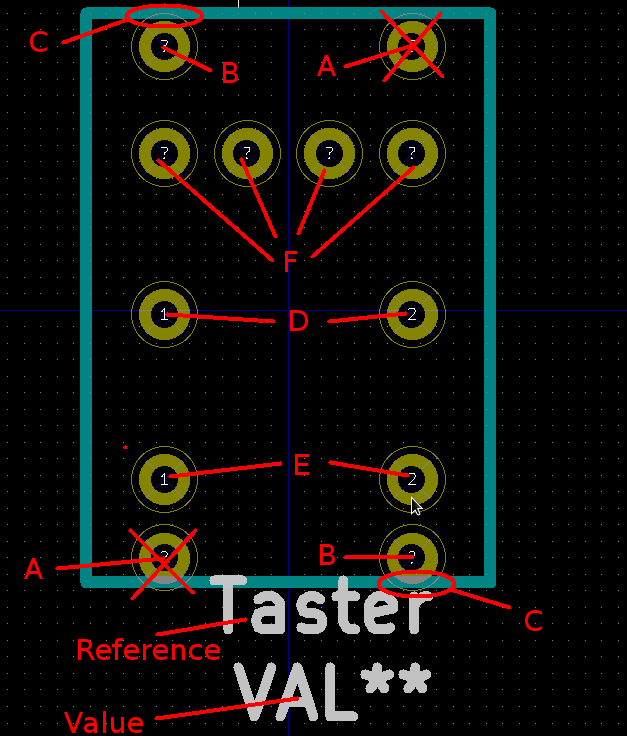

Hallo ich bin gerade dabei ein DMX Steuerpult zu bauen und möchte darin
http://www.reichelt.de/Eingabetaster-Digitast-/DTL-2-SW/3/index.html?&ACTION=3&LA=2&ARTICLE=7248&GROUPID=3280&artnr=DTL+2+SW
als Taster verbauen.
Auf der Seite findet ihr unter downloads das Datenblatt.
Ich habe den Taster auch schon angelegt, bin mir nur nicht sicher ob ich
das richtig gemacht habe.
Kann sich das jemand von eich angucken?
https://www.dropbox.com/s/j66n9syb25fagk4/Taster.emp
Danke für eure Hilfe.
Jedenfalls habe ich einige Fehler gefunden.
Siehe Anhang "taster.png".
Zu A) Nach Datenblatt Seite 2 oben ("Narrow button" > "SERL") und
Datenblatt Seite 3 mitte existiert dort nichts.
Zu B) Nach Datenblatt Seite 2 oben ("Narrow button" > "SERL") würde ich
davon ausgehen, dass das 1mm Plastikpinne zur Fixierung sind. Also OHNE
Restring, und 1,2mm Bohrungsdurchmesser mit toleranz.
Zu C) Ohne Restring für NPTH ist es nur unschön. Aber mit Restring
könnte das Fatal sein: Bestückungsdruck auf Pad! Am besten dort den
Bestückungsdruck aussparen, und ca. 0,2 - 0,5 mm sicherheitsabstand
halten.
In der Fabrik schneiden sie normalerweise alles vom Bestückungsdruck
weg, was Pads abdeckt, aber wenn es vergessen wird, hast Du trozdem
zumindest Aufregung, wenn nicht gar den Schaden. Mal abgesehen davon,
wenn Du es selber machst, weisst Du, wo der Bestückungsdruck zerhauen
wird, und kannst dich vorsehen.
zu D) Nach Nach Datenblatt Seite 2 oben ("Narrow button" > "SERL")
sitzen die Pads genau auf Deiner horizontalen Nulllinie des Bauteils, Du
hast sie aber nach unten verschoben.
zu E) Nach Nach Datenblatt Seite 2 oben ("Narrow button" > "SERL") haben
die Stifte dort 0,7mm Durchmesser. Deine Bohrung ist aber 0,8 irgendwas.
Besser wäre hier 0,2mm oder mehr größer. Also 0,9 oder gar 0,1mm. Du
brauchst den Spalt nicht nur für Toleranzen, sondern auch für Lötzinn.
zu F) Die Stifte sind im Datenblatt Seite 2 oben ("Narrow button" >
"SERL") angedeutet, und in Datenblatt Seite 3 mitte eingezeichnet. Ich
habe jetzt weder auf die Schnelle einen Hinweis gefunden, welchen
Durchmesser sie haben, und ob alle oder nur zwei davon überhaupt
existieren, denn es gibt zwei Versionen, "Europe" und "North America".
Wenn Du in Europa kaufst, muss das aber nicht automatisch bedeuten, dass
Du die "Europe" Version bekommst. ;O)
Interessant wäre das für Dich aber schon zu Wissen, wenn Du dort etwas
anschliessen willst.
Zu den Durchmessern: Nach Datenblatt Seite 3 mitte würde ich sagen, dass
es zwei sorten Bohrungen gibt. Die für die Platikfixierungen und die
anderen, die alle gleich sind. Nach Datenblatt Seite 2 oben ("Narrow
button" > "SERL") gibt es aber Stifte mit 0,4mm Durchmesser und 0,7mm
Durchmesser?????
Du kannst natürlich alles in Bohrungen mit 0,9mm Durchmesser stecken.
Für Handverlötung kein Thema, aber im bei maschineller Lötung und
bleifrei könnte sowas gelegentlich auch Probleme geben.
Ausserdem solltest Du dann Pad Nummern dafür vergeben, um eine
Konsistenz mit dem Schaltplan erzeugen zu können. Kicad bringt die Pin
Nummern im Schaltplan und die Pad Nummern im Board zusammen.
Das hättest Du auch hier in den Anhang packen können. ;O)
> (ich war mir nicht sicher ob das hier rein gehört oder bei
> PC-Programmierung…oder vllt ganz woanders wenn das das falsche Forum ist
> bitte verschieben)
Das ist genau die Richtige Stelle, denn Du Programmierst ja nicht,
sondern hast eine Frage über ein Layoutprogramm und Platinen und
Layouten.
Tatsächlich haben Deine Fragen aber auch nichts mit KiCad zu tun....es
geht für Dich eigentlich erstmal Grundsätzlich um Footprints und deren
Eigenschaften, und um Datenblattinterpretation, wobei Du Dir aber auch
ein mieses Exemplar ausgesucht hast. ;O)
Und soweit ist das ja auch erstmal nicht so schlecht gelaufen. Deine
Intuition hat mit Recht Zweifel angemeldet, sonst hättest Du nicht
gefragt. Das ist eigentlich ein gutes Zeichen.
Kleinigkeiten noch: Für Referenz hättest Du besser "S" eingetragen, das
ist die typische Bezeichnung im Schaltplan für Schalter.
Als Value könntest Du in diesem Falle am besten Hersteller und die
Herstellerbezeichnung angeben, also z.B. "ITT-Serl" .

OK habe alle Änderungen vorgenommen,
aber wenn ich dich richtig verstanden habe sollte ich wohl lieber den
Taster kaufen und nachmessen, da es sehr unklar ist wie der Stecker
wirklich aussieht.
Danke auf jeden fall für die ausführliche Erklärung.
