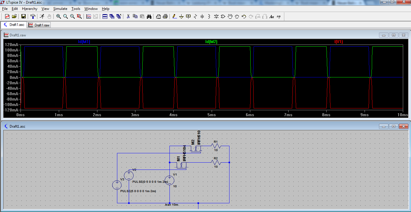

ich beschäftige mich gerade mit der RMS-Leistung und habe einen Knoten
im Kopf und hoffe ihr könnt mir helfen. Angenommen ich habe die
Schaltung aus dem Anhang, mit einer DC-Versorgungsspannung und zwei
Zweigen mit entgegengesetztem wechselnden Strom (Rechteckig, 50% duty
cycle), wie berechne ich die gesamte aufgenommene Leistung?
Berechne ich die RMS-Leistung von beiden Zweigen separat und addiere
beide erhält man offensichtlich einen höheren Wert als wenn man direkt
die Leistung im Hauptzweig bestimmt. Bei letzterem würde die Quelle ja
quasi nur einen DC-Strom sehen (vernachlässigt man die Schalteffekte der
FETs).
Was entspricht nun der tatsächlichen Leistungaufnahme? Es hört sich für
mich irgendwie unlogisch an, dass in den beiden Zweigen mehr Leistung
verbraucht wird, als die Quelle bereitstellt ;)
von Georg G. (df2au)
Mir ist unklar, was dein I-V1 sein soll. Wie wird der bei den
eingezeichneten Polaritäten der Spannungsquellen negativ?
Die beide Zweige deiner Schaltung haben außer der Masseverbindung nichts
gemeinsam. Warum betrachtest du die Zweige nicht getrennt?

von Peter R. (pnu)
vielleicht hilft folgende Überlegung weiter, abgesehen vom
Umschaltvorgang:
Gesamtleistung (rote Kurve) wird 1 : 1 auf grün und blau verteilt.
Des einfachen Rechnens wegen wird auf 100mA gerundet:
Pges (rot) = I²*R =0,1W
P1 (grün) = I²*R zur halben zeit, = 0,05W
P2 (blau) = I²*R zur halben zeit = 0,05W
Verwirrung entsteht nur dadurch, dass man meint, bei I, nur zur halben
Zeit, sei der Effektivwert halb so groß.
Aber: da P = I²*R  ist bei einem Tastgrad von 0,5 der Effektivwert einer
Rechteckschwingung I * sqrt( 1/2), also das 0,7.. fache von I
von Baribu (Gast)
@Georg G:
I-V1 ist der Strom von der Quelle V1, einfach nur in die andere Richtung
als die Ströme Id(M1) und Id(M2) definiert.

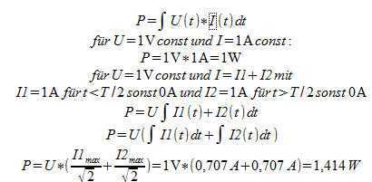

von Baribu (Gast)
Ich habe gerade noch einmal versucht die Beschreibung von Peter R.
mathematisch nachzuvollziehen, für zwei ideale Rechtecksströme (quasi
wie in obiger Schaltung nur mit idealen Schaltern). Komme aber immer
wieder auf unterschiedliche Ergebnisse, je nach Rechenweg: Einmal 1W,
wenn ich mit konstantem Strom und Spannung im Hauptzweig rechne und
einmal 1,414W, wenn ich die Effektivwerte der Teilströme betrachte. Wo
liegt der Fehler bei meiner Rechnung?

Baribus Fehler liegt im einfachen Addieren der Effektivwerte. Bei
Effektivwerten orthogonaler Signale brauchts die geometrische Addition
(wurde oben auch schon beschrieben):
