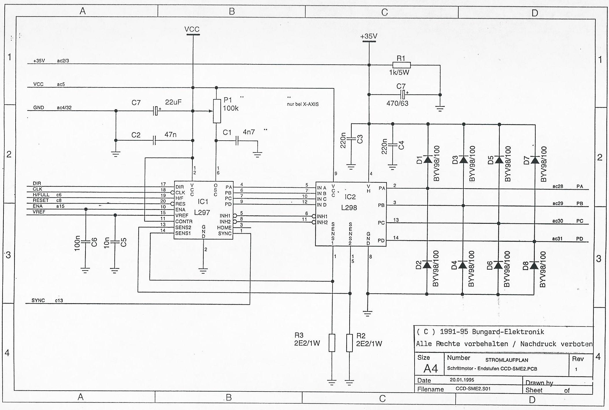

Da die Steuerung aber noch mit der L297/L298 Methode angesteuert wird,
auf der Steuerung zwei programmierte GALs sind und die Software noch
unter DOS lief, möchte ich gleich eine neue Steuerung bauen.

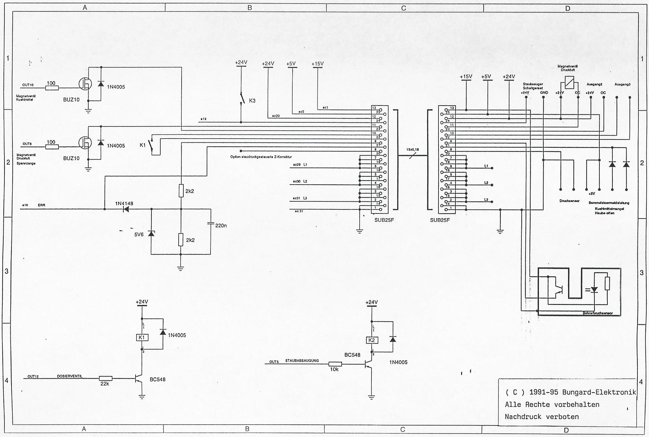

Es ist eine Frässpindel mit automatischem Werkzeugwechsel per Luftdruck
vorhanden.

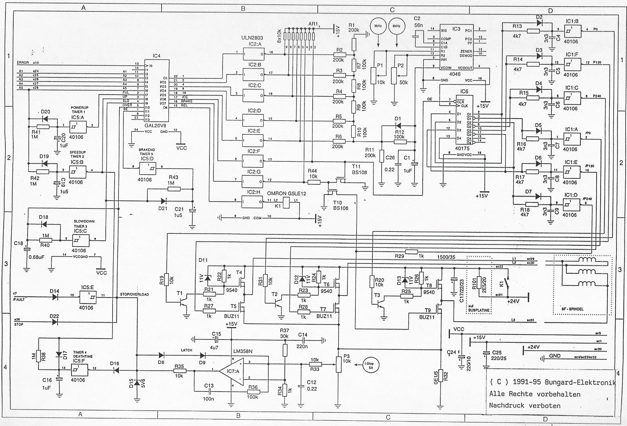

Auf der Spindel stehen folgende Daten:
KaVo Elektrotechnisches Werk GmbH D-88299 Leutkirch i.A.
Typ: 4054 / Best.-Nr.: 674 3040 / F-Nr.: 621276G
max 50'000/min  140W  30V / 3 ~ 833Hz
Druck Werkzeugwechsel 5 - 6 bar
Made in Germany
Ich habe schon einige CNC Steuerungen gefunden, aber fast keine wo man
auch die Spindeldrehzahl regeln kann, sondern nur einfach die Spindel
ein/ausschalten per Relais.
Ausserdem bräuchte ich einen passenden Treiber für die Spindel, aber
leider kenne ich mich in diesem Bereich überhaut nicht aus...

Hmm ich dachte vorallem an einen kompletten Neubau, da mit der L298/L297
Ansteuerung ja nur Halbschritt Ansteuerung möglich ist, und man bei
heutigen Steuerungen praktisch immer mit 1/8 Schritt arbeitet.
Ich habe gelesen, dass die Schrittmotoren dadurch auch viel ruhiger
laufen...
Für den Werkzeugwechsel ist einfach ein Magnetventil vorhanden. In der
Spindel herrscht dann ich weiss nicht genau entweder ein unter- oder
überdruck und das Werkzeug hält in der Spindel, bis das Ventil wieder
öffnet/ schliesst.

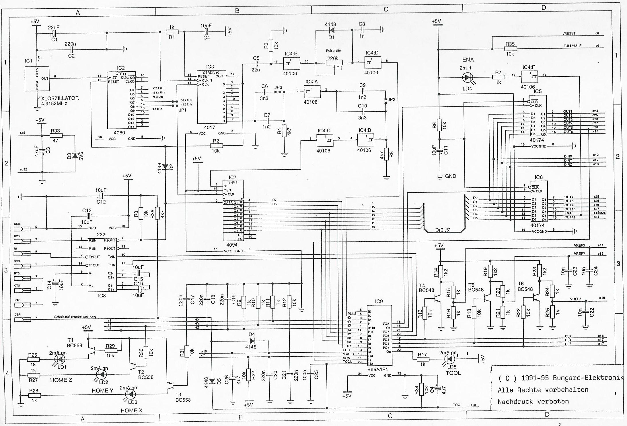

Leider wird die Steuerung per RS232 angeschlossen. Was ja eine Serielle
Schnittstelle ist. Auf der Eingangsplatine hat es dann einen
programmierten GAL, welcher die Signale weiterverarbeitet. Was der macht
weiss wohl leider nur der Programmierer :p
Ach ja noch zu den Schrittmotoren, es sind Unipolare mit 2A pro Phase.
Eine Drehzahlsteuerung per PC wäre schon vorteilhaft.
Serielle Signale werden gewöhnlich von einem Uart-Baustein verarbeitet.
Ein GAL kann entweder als Dekoder zum ansprechen von div. Chips dienen
oder als Dongle um die Signale zu ver-/entschlüsseln, um die
Wirtschafts-
interessen des Herstellers zu schützen.
Da wird man vermutlich ohnehin nicht drum rum kommen einen alten PC
aufzutreiben der noch eine serielle Com-Schnittstelle hat.

Ich habe zum Glück einen Ordner mit den Schemas der Steuerung zur Fräse
dazubekommen. Ich werde jetzt einfach mal die 3 wichtigsten Schemas hier
anhängen (auf den restlichen sind noch Verbindungen mit der Maschine und
der Bohrbruchsensor).
Wie gesagt, was der GAL genau mit den Daten die per RS232 kommen macht,
ist wahrscheinlich fast unmöglich herauszufinden.
Und in der Spindelsteuerung ist ebenfalls nochmals ein GAL drinnen.
Die Steuerung ist folgendermassen aufgebaut:
PC - (RS232) -> Hautpkarte -> 3x Endstufen (L298/297) für X,Y,Z
                           -> Spindelsteuerung
Gruss Michi
#3548767
also ich habe in die Schaltpläne mal hereingeklickt...
Meine Empfehlung ist:
Den mit "Schema_Steuerung" bezeichneten Teil (Hauptkarte) zu entfernen
und durch etwas eigenes Ersetzen. Das kann (und sollte) zum anfang
einfach eine Brigade Optokoppler +Bustreiber sein, später könnte man
dann auch die von dir weiter oben verlinkte Steuerung dafür nehmen wenn
man will...
Aber erst einmal so loslegen.
Dann als ersten Schritt prüfen ob das Netzteil alle Spannungen liefert.
FAlls sich da schon der Fehler findet um so besser, da sollte dann das
kleinste Problem sein. Wenn alle Spannungen da sind kann man die
einzelnen Schrittmotorkarten ja problemlos testen:
Auf Vref muss du ca. 1,5V geben (Laut Schaltplan steuerung 1,56V...) für
den Test auch weniger. Nur mehr sollte es nicht sein, sonst könntest du
die Motoren überlasten.
(Falls von Interesse: Die Erzeugung der Referenzspannung ist auf dem
Schaltplan der Steuerung unten Links zu sehen, Die Widerstände R13 bis
R25 und die Transistoren T4 bis T6. Jeweils dreimal dieselbe Schaltung,
pro Achse einmal. Dort wird mit dem Spannungsteiler die zulässige
Maximalleistung für den Motor eingestellt, mit den Transistoren wird bei
einem HI auf den Signalen Cx, Cz, Cy, die Referenzspannung deutlich auf
nahe Null herabgesenkt so das der Motor praktisch keine Leistung mehr
hat.
Dies ist vermutlich für den Fehlerfall (endschalter) vorgesehen. Später
könntest du eine ähnliche Schaltung ja nachbauen)
Auf ENA und RESET gibst du +5V, auf Half/Full ist für den Test egal ob
Hi oder Lo, und DIR legst du für den Anfang auch auf Hi oder Lo, das
sollte aber umschaltbar sein.
Bestriesbspannung und die 35V sollten vom Netzteil kommen...
Liegen diese Spannungen an kannst du mittels Taster o.ä. kurze 5V
Impulse auf die CLK/STEP Leitung legen. Für jeden Impuls muss der Motor
einen Schritt machen. ISt das erfolgreich schaltest du den Pegel an DIR
um, dann muss der Motor in die andere Richtuing laufen.
Das dann für alle drei Karten und du weisst diese sind in Ordnung.
Zur Spindelsteuerung schreibe ich sofort noch etwas...
Carsten
#3548823
Zur Spindelsteuerung:
Falls die Spindelsteuerung noch funktioniert müsste man die auch
Problemlos weiterverwenden können. Die bekommt als generelle
Steuersignale einmal das STOP signal welches wohl die Spindel anhält
wenn nicht benötigt und das Errorsignal welches im Fehlerfall wohl
ebenfalls die Funktion der Spindel anhält.
Als Ausgangssignal gibt die selber auch ein Fehlersignal /Fault aus, das
wohl LO wird wenn in der Schaltung selber etwas schief läuft bzw. die
Überstromschutzschaltung anschlägt.
Neben diesen Drei Steuersignalen sind dann scheinbar nur noch die
Stellsignale für die Drehzahl vorhanden die wohl Parallel eingestellt
wird.
Das GAL verknüpft diese ganzen Signale und gibt dann das Drehzahlsignal
über den ULN2803 auf einen sehr hochohmigen R2R DA Wandler der daraus
eine Analogspannung macht.
Diese Analogspannung geht auf den CD4046 bei dem es sich um einen PLL
Baustein mit integrierten VCO handelt. Da allerdings der PLL Teil nicht
beschaltet ist wird nur der VCO verwendet. Dieser erzeugt eine Frequenz
die von der erzeugten Analogspannung abhägt, je höher die Spannung um so
höher die Ausgangsfrequenz.
Das Ausgangssignal dient dann als Clk für einen Flipflopbaustein mit dem
dann die 6 Stellsignale für Endstufe bestehen aus drei Halbbrücken (je
Spule 1) erzeugt werden.
Dabei ist es so das durch die Beschaltung des FlipFlopbausteins feste
Bitfolge immer wieder abgefahren wird, nur die Geschwindigkeit der
Zustandswechsel variiert mit Clockfrequenz.
Da -wenn ich das gerade richtig im Kopf habe- die meisten CNC Programme
heute die Stellgröße für die Spindeldrehzahl in PWM ausgeben ist die
Parallele Adressierung im ersten Moment scheinbar ein Problem. Aber es
wäre möglich den internen DA Wandler stillzulegen und stattdessen über
einen Tiefpassfilter +OP in Verstärkerschaltung selber eine passende
Analogspannugn auf den CD4046 zu geben.
Aber dies würde ich nur dann -wirklich nur dann- machen wenn tatsächlich
der GAL defekt sein sollt. In JEDEM anderen Fall würde ich die
Spindelsteuerung einfach reparieren (MitSchaltplan bei diesem Aufbau
überhaupt kein Problem) und im Originalzustand erhalten.
Falls du dich ein wenige mit µC auskennst ist es nur ein NAchmittag
Arbeit eine µC Schaltung aufzubauen die das PWM signal auswertet
-entweder nach Filterung über AD Wandler, oder direkt durch Auswertung
des Tastgrades- und daraus das Parallele Stellsignal macht.
Falls du über eine USB Steuerung arbeitest kann -je nach Software-
natürlich auch der Zwischenschritt PWM und Auswertung entfallen und du
sendest den einzustellenden Wert direkt an den µC- Von der Hardware und
Firmwareseite einfach, die Frage ist nur wie sieht es bei der PC
software aus...
Soweit fürs erste mal als Anregung und Hilfe für die Fehlersuche (grobe
Funktionsbeschreibung).
Carsten

(Firma: mechapro GmbH) Persönliche Seite #3549237
Die Drehzahlsteuerung von Frässpindeln ist bei WinPCNC und Mach3 doch
schon lange gang und gäbe. Man benötigt halt eine Interface-Karte, die
aus dem von der Software ausgegebenen PWM-Signal ein Analogsignal mit
0-10V oder 0-5V macht. In der Regel verstärkt so ein Interface auch noch
die Takt-Richtungssignale, so dass man die Optokoppler-Eingänge
beliebiger Schrittmotorendstufen damit treiben kann.

Gast #3549892
Ist so nicht nachvollziehbar. Der 20V8 ist anscheinend für die
Spindeldrehzahlsteuerung zuständig.
Meinst du den S95A/IF1 (IC9)? Leider hat googlen mit dieser Bezeichnung
nichts gebracht, aber ich vermute, dass es sich dabei um eine Art Uart
handelt.
Könnte ein PAL-Baustein sein. Also das gleiche Firmwareproblem, nur
etwas
anders gelöst. Wenn das Teil defekt ist, sehe ich schwarz.
Praktisch könnte man mit einem Zähler und einer Reihe LEDs
(mit Vorwiderständen) sich die Wahrheitstabelle mal durchspielen
lassen. Gegen Auslesen werden die Chips wohl gesperrt sein.
Bezgl. der PC-Software schon mal die Downloads von der Bungard-Webseite
probiert?

Ich habe ausserdem die Schrittmotorkarten getestet. Bei zwei
verschiedenen Achsen hat es allerdings die Sicherung im 35V Kreis
herausgehauen, als ich Enable mit 5V verbunden habe. Ich habe extra alle
anderen Karten entfernt und nur die zu testende Karte an die
Spannungsversorgung der Steuerung angeschlossen! Ziemlich komisch...
Weil ich mir dachte dass das doch nicht sein kann, habe ich die
Schaltung mal auf einem Steckbrett aufgebaut,mein Labornetzteil als
Spannungsversorgung genommen (30V / 2A) und einen Funktionsgenerator um
das Taktsignal zu erzeugen.
Bei der Z Achse hat sich dann der Schrittmotor auch tatsächlich bewegt
:) Es sind zwar nur etwa 200mA geflossen...
Allerdings machten die X und Y Achse keinen Wank.
Kann es sein dass hier irgendwo noch eine Strombegrenzung drinnen ist,
und dass die Schrittmotoren mehr Strom benötigen um sich zu bewegen
(wäre verständlich, da sie ja auch den ganzen Tisch hin und her schieben
müssen -> mehr Gewicht)?
Oder kann es sein dass die Schrittmotoren kaputt sind??
Kann man einen Schrittmotor überhaut tot kriegen?
Gruss
Michi
Gast #3551089
Kannst ja mal gucken was der Schrittmotor so an Widerständen zeigt.
Also die Beiden Phasen dann die Phase zueinander und jeder Anschluß zu
Motorgehäuse.Wenn das geklärt ist kann man im Betrieb gucken was an den
Schrittmotoranschlüssen passiert (mit Oszi).
OP #3551315
Habe die Phasen ausgemessen. Sie haben alle ca. 1.7 Ohm das sollte also
gut sein, und die Schrittmotoren noch funktionieren.
Ich habe auch den Fehler entdeckt. Ich habe einen Fehler bei der
Anschlussbelegung der Kabel gemacht.
Die Mechanik funktioniert also einwandfrei, alle 3 Achsen bewegen sich
in beide Richtungen ;)
Allerdings habe ich jetzt zum testen meine Schaltung auf dem Steckbrett
genommen. Was mit den Endstufenkarten der Steuerung los ist, weis ich
noch nicht so recht :S
Gruss Michi
Gast #3551429
> Ich habe die Steuerung ausprobiert, aber leider erkennt sie die
> Frässteuerung nicht. (Meldung-> keine Fräse vorhanden)
Dann würde ich mal den Support von Bungard befragen. Du bist
legaler Besitzer der Maschine und darfst auch Fragen stellen.
> Ziemlich komisch...
Gar nicht so komisch, wenn du Karten, die untereinander zusammen
arbeiten sollen, dann mit offenen Eingängen laufen lässt. Das geht
manchmal schief wenn der Hersteller keine Gegenmaßnahmen eingebaut
hat. Alle Eingänge (vor allem bei CMOS) müssen einen definierten
Pegel haben bzw. müssen beschaltet sein. Ich bin nicht sicher, aber
die L2...Bausteine müssen glaube ich dynamisch gepulst werden.
Wenn die Endstufe statisch durchsteuert wird, wäre es durchaus
möglich, das die ruck-zuck durchbrennt.
Wenn eine Sicherung flitzt, kann auch ein Kurzschluss die Ursache
sein. Die Dioden in der Endstufe (ohne angeschlossenen Motor)
würde ich mal durch messen.
Um in so einem Baugruppenträger messen zu können, sollte man eine
Adapterkarte benutzen, damit man da besser ran kommt, schon um
keine undefinierten Zustände in der Schaltung zu haben.
