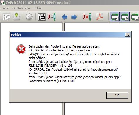

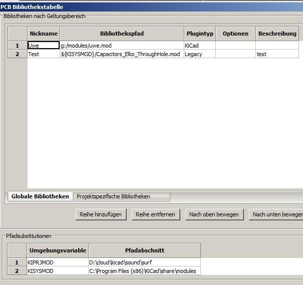

arbeite seit Jahren zufrieden mit KICAD unter WIN-XP. Habe jetzt auf
neuem WIN7-64bit PC gleich die neueste release  BZR4694 über die letzte
stable rel. drüberinstalliert. Schaltplan gemacht mit meinen alten libs,
no problems. Dann wollte ich im CvPCB den Pfad für meine modules setzten
- Fehlanzeige : wenn ich die Pfade setze wie im  1. Bild, gibt es eine
Fehlermeldung (Bild2). Was hat es mit den ominösen Pfadvariablen auf
sich ?
Wenn ich die im WIN7-CMD fenster per "set"-Befehl eingebe, ändert sich
an KICADs Verhalten nichts. Gibt es irgednwo eine aktuelle Doku für WIN?
( in der Linuxwelt, scheint es dieses Problem nicht zu geben, oder ?
schon mal Danke für die Hilfe, Uwe

Ich habe leider kein Windows, insofern ist alles, was ich Dir über Pfade
erzählen kann, mit Vorsicht zu geniessen.
Erste Zeile:
Was mir aufgefallen ist: "uwe.mod" sollte eigentlich vom Plugintyp
"Legacy" sein.
Plugintyp "Kicad" ist das neue Format. Der Pfad sollte auf einen Ordner
zeigen, der mit ".pretty" endet. Er enthält die Bibliothek in Form von
Files, die jeweils nur einen Footprint beinhalten und auf ".kicad_mod"
enden. Er sollte NICHT auf ein solches File zeigen.
Die Umgebungsvariablen sind zum einen ein Pfad zum Github, wo eine
Bibliothekscloud aufgebaut wird.
Die andere ein Pfad auf Deine lokalen offiziellen Bibliotheken.
Er wird oben in der zweiten Zeile eingesetzt.
vieleicht passt dort etwas nicht. Versuchsweise den Pfad komplett
eingeben?
