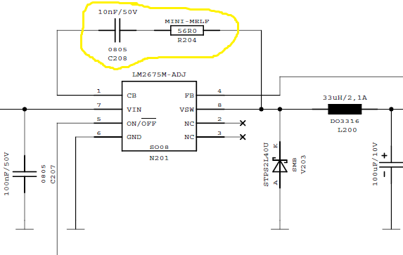

Ich habe gerade einen Schaltplan gesehen, bei dem mit Hilfe eines
LM2675M-ADJ 5V erzeugt werden. Dabei ist zu dem Bootstrap-Kondensator
vom Ausgang zum CB-Eingang noch ein 56-Ohm-Widerstand in Reihe
geschaltet, der weder im Datenblatt noch in einer AN erwähnt wird.
Kann mir jemand den Sinn dahinter erklären?
Noch zur Ergänzung: CB ist ein 10nF Keramikkondensator, falls das
irgendeine Bewandniss hat...

Interessant ist ja auch, dass der Widerstand vor dem Kondensator liegt
und nicht dahinter. Wahrscheinlich ein ganz spezieller Trick?
Ich glaube eher, dass Jemand versucht hat, HF-Störungen zu reduzieren
und dann wild mit Rs und Cs um sich geworfen hat :-)
Krümel schrieb:
> Dabei ist zu dem Bootstrap-Kondensator vom Ausgang zum CB-Eingang noch
> ein 56-Ohm-Widerstand in Reihe geschaltet
Damit kann man die Einschaltflanke des internen Mosfet flacher machen.
Bei einem vermurksten Layout (insbesondere einem schlechten
Recovery-Pfad siehe
http://www.lothar-miller.de/s9y/categories/40-Layout-Schaltregler) kommt
man dann zu Lasten einer höheren Verlustleistung durch die EMV-Messung.
Und hinterher kann man ja dann 0 Ohm bestücken...
von Hannes (Gast)
"Switching noise" Reduzierung!
Ist zwar ein anderer Regler einer anderen Firma, aber die Physik ist die
selbe
"Using an RBOOST Resistor" Seite 5
http://ww1.microchip.com/downloads/en/AppNotes/01466B.pdf

Ah, auch sehr interessant. Da wird der Widerstand ja nicht als so
schlechtes Stilmittel wie bei Lothar bezeichnet ;)
An effective method to reduce
the high-frequency noise is to add a resistor (RBOOST)
in series with the boost capacitor. This method lowers
the efficiency of the converter by approximately 1%
(see Figure 8), but the noise in the entire system will be
significantly reduced, which can be a good trade-off.
RBOOST reduces the slew rate of the switching signal
(SW pin, see Figure 1) by slowing down the turn on of
the integrated MOSFET.

Testsystem schrieb:
> Da wird der Widerstand ja nicht als so schlechtes Stilmittel wie bei
Wenn man weiß, was man tut, darf man das gern auch mal als "Wunderwaffe"
verwenden. Nur als "Allheilmittel" taugt so etwas nicht. Denn sonst
hätten es alle Schaltreglerhersteller in jeder AppNote drin.
> Interessanter Link, scheint deine eigene Seite zu sein?
Korrekt. Das ist die Quintessez, mit der man schon mal einen brauchbar
funktionierenden Schaltregler hinbekommt. Es gibt darüber hinaus noch
ein paar so kleine Ecken, an denen man sich dann noch einen Kratzer
holen kann (der hier behandelte Widerstand ist so eine). Aber wenn das
Layout stimmt, dann muss nicht mehr allzuviel getrickst werden...
Das sollte man sich merken: es ist ein Balancieren zwischen Grenzen.
Beim Einschalten des Mosfets entsteht ein Kurzschluss vom
Eingangskondensator über die dabei noch leitende Freilaufdiode
(Recovery-Stromkreis). Und wenn der Mosfet langsamer einschaltet, dann
ist der Stromanstieg nicht so knackig...

Aus Neugier habe ich mal die Schaltflanken am Ausgang des LM26..
gemessen: jeweils ca. 20ns Anstiegs- und Abfallzeit. Da sollte man auf
jeden Fall eine lange Leitung (als Antenne) vermeiden.

Miss mal die Störaussendung
a) ohne den Widerstand (also mit Null Ohm-Brücke),
b) wie gezeichnet
c) wie gezeichnet, aber R und C vertauscht.
Dann dürfte sich Deine Frage beantwortet haben.
Der Unterschied zwischen b) und c) kommt dadurch zustande, dass die als
Antenne wirkende Leiterbahn vom Schaltknoten zum Bootstrapkondensator
bei Anordnung b) mit weniger Amplitude beaufschlagt wird.
Ich möchte allerdings bezweifeln, dass man da überhaupt was
unterschiedliches misst. Denn EMV-Strahlung kommt zum allergrößten Teil
nicht von Spannungsänderungen, sondern von Stromänderungen. Und der
Strom wird hier dank Reihenschaltung nicht signifikant anders sein.
Na gut, man könnte jetzt noch ein paar Streukapazitäten anführen, die
bei höherem oder steilflankigerem Spannungsanstieg einen höheren
Fehlstrom bewirken, aber das dann auch noch nachweisbar messen?
