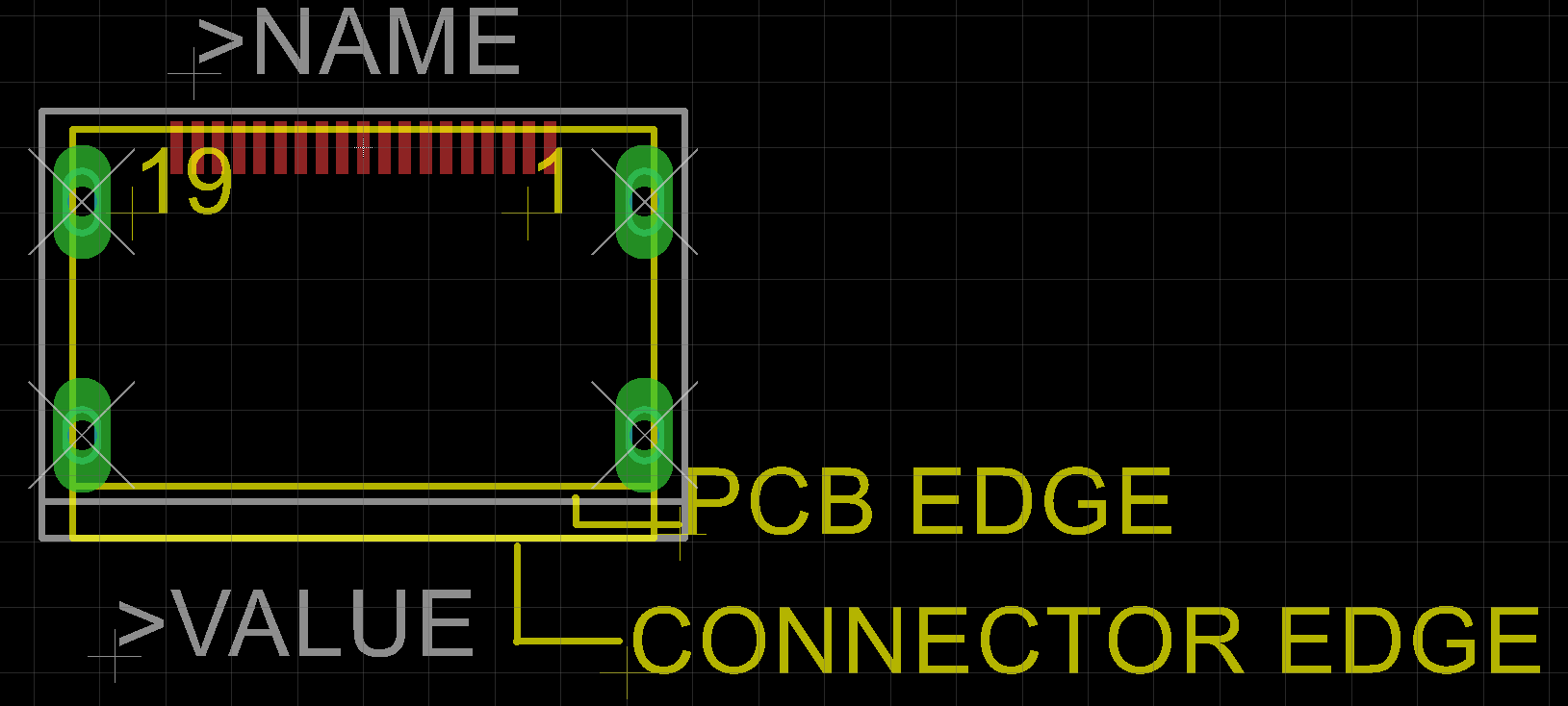

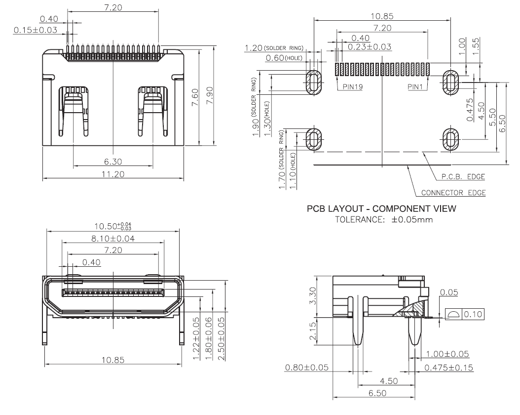

Liebe Forumleute!
Ich habe mir von Würth Elektronik die Eagle Library für
Kommunikationsverbinder wegen einer SMD-HDMI-Buchse runtergeladen (siehe
http://katalog.we-online.de/de/em/685_119_136_923#vs_t1:3)
Jetzt habe ich das Problem, dass ich mir nicht sicher bin, dass das
Package wirklich zu der Geometrie der Buchse passt. Speziell bei den
Pins die zur Schirmkontaktierung und Kraftaufnahme in die Platine
gesteckt werden. Die Abmessungen dazu findet ihr im Screenshot, genau
wie ein Screenshot von dem Package, für die die sich nicht selbst die
Library reinziehen wollen.
Ich benötige ja zwei unterschiedlich lange Langlöcher (jeweils zwei mal
für die 4 Pins), welche ich auch im Package erkenne. Diese sind jedoch
vom Pad überlagert, so dass nur noch ein rundes Loch übrig bleibt. Was
zählt denn jetzt hierbei? Muss ich da noch etwas ändern?

Vielen lieben Dank für die Antwort!
Ich hab das jetzt mal an PCB-Pool weitergeleitet, die meinten jedoch
dass ich 1,1 bzw 1,3 mm Langlöcher brauchen würde. Hab mal gefragt
"wieso?" und bin gespannt auf die Antwort.
Da ich eine 3,2mm, wenn möglich auch noch stärkere Platine brauche
kostet das ganz schön viel - bei 3 Stück sind das 73,35€ / Platine - bei
einer Größe von 17x23,5mm! Hinzu kommen 100€ einmalige
Einrichtungskosten. Wegen der Stärke der Platine geht das nicht über den
"pool" direkt, wird somit teurer und daher kommen auch die
Einrichtungskosten dazu.

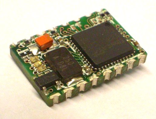

Wie wäre es, wenn du einfach NUR die Mini HDMI Buchse auf eine kleine
Platine gibst. Platinen kann man auch so fertigen, dass man sie entlang
der Kante löten kann (siehe Bild; weiß leider nicht wie man so etwas
nennt).
Und dann einfach zwei dieser mini Platinen auf deine große (jetzt normal
dicke Platine) auflötest.
Braucht natürlich etwas mehr Platz ... aber falls du den hast wäre es
vielleicht eine Möglichkeit.
