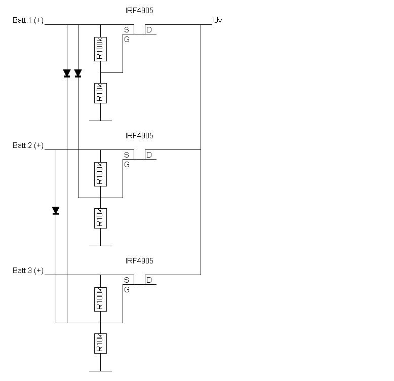

folgende Auto-Umschaltung von 3Stk. 12V-Akkus/Batterien bereiten mir
gerade Kopfzerbrechen;
_Beschreibung_
Eine Batt. von 3 sollen nacheinander zur Spannungsversorgung durch
geschaltet werden. Alle 3 Batt. hebe eine eigene Spg-Überwachung, die =<
10,5V abschaltet.
Während eine Batt aktiv ist (gerade als Uv durchgeschaltet ist) könne
die anderen beiden entnommen und/oder ersetzt werden.
Es sind nicht immer alle 3 Batt angeschlossen.
Die Reihenfolgen-Priorisierung ist folgend: Batt.1 dann Batt.2 dann
Batt.3
_Voraussetzung_
Der (+)Pol wird geschaltet.
Die Schaltung sollte ausschließlich mit MOSFET´s aufgebaut sein. Kein
uC.
> uC.
Das wird wohl nicht nur mit FETs lösbar sein. ;)
Diskret kannst du das mit Spannunsteiler, Komperatoren und ein bisschen
Diodenlogik lösen. Ist aber schon ordentlich Arbeit.
Warum kein uC? Das ist vom Bauteilaufwand und der Konfiguration um
einiges freundlicher.

Diskret, mit Schottky etc. bedeutet Spannungsbfall - eher schlecht, zu
mal es sich u.a. um Hochleistungsakku´s (100Ah) handelt.
In der Vergangenheit habe ich solche Aufgaben mit Relais (galv.Trennung,
Verlustfrei) gelöst, hier möchte ich einen (für mich) ungewohnten Weg
gehen.
Ich kenne die Flexibilität von uC´s. Mit der ATMEGA-uC-Programmierung
habe ich noch zu wenig Erfahrung, um sichere(!!!) Anwendungen zu
gestalten - ev. nächstes Jahr...

...natürlich muss zur logischen Steuerung der MOSFET-(G), Spg-Teiler und
Dioden eingesetzt werden! Aber nicht in Uv - da habe ich dich falsch
verstanden - SORRY!
Z.Z. bin ich an einer Selbsthaltung, die erst aufgehoben wird, wenn die
entsprechende Batt.X, 0V aufweist.
Ev. mit einem IRF1010 pro Batt.

(1) ...die Priorisierung ist mit den Dioden vorgegeben!
(2) ...die Kunst liegt jetzt darin, eine SELBSTHALTUNG für jeden
Batt-Pfad zu bauen, der erst aufgelöst wird, wenn die aktive Batt auf 0V
(Spg-Überwachung) abfällt --- U N D --- keine Diode (Verlust) hinter dem
jeweiligen 4905-[Drain] in die Uv-Zweig eingeführt ist.

Wenn die erste Batt. bei 10,5V abgeschaltet wird, steigt ihre
Leerlaufspannung wieder über 12V und über die Spannung der belasteten
Batt. Dann wird zwischen den beiden hin- und herjongliert bis die erste
Batt. richtig tot und ausgelutscht ist. Für eine Bleibatterie das Ende.
Kontroller oder 40xxx-Logikgebastel mit Statemachine.

Wenn die erste Batt./Akku entladen und entkoppelt ist, steigt die
Leerlaufspg. nicht bis >12,0V - aus der Theorie kenne ich dieses
Phänomen - meist handelt es sich um BleiGel-Akkus (20-200Ah) und hier
habe ich dieses noch nicht beobachten können.
Der verbrauchte Akku/Batt wird durch eine Schutzschaltung vollkommen
entkoppelt und mit einer roten LED gekennzeichnet. Resetet wird der
entsprechende Batt-Zweig erst durch den Austausch oder eine erneute
Ladung.
Als zusätzlicher Schutz sollte aber auch die -gesuchte- SELBSTHALTUNG
des nächsten aktiven Batt-Pfad her halten.
Der Strom wird wird zw. 500mA und 5A Dauerlast liegen. Gelegentliche
Peaks von <10A sind möglich.
Geladen wird über einen anderen Zweig direkt am Akku.
_______________________________
Die Gesamtschaltung ist im ein vielfaches Komplexer. Hier und jetzt geht
es um den Teilbereich "1 aus 3"-Schaltung.
