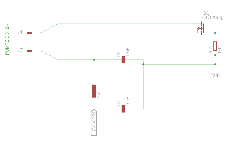

ich habe eine Schaltung aufgebaut zur Ansteuerung einer Pumpe
(DC-Motor).
Bei der Inbetriebnahme stellt sich jedoch ein sehr hochfrequentes
Schwingen auf der 12V Speisung ein.
Die Speisung ist eine 12V 16Ah Autobatterie.
C1/C2 sind Keramikkondensatoren, L1 ist eine geschirmte Stabkerndrossel.
Besten Dank im Voraus für etwaige Hinweise.

Dummerweise sind die Impulse genau auf der Leitung, die außerhalb des
Tiefpasses liegt, die zwischen  Schalter und Motor.
Auch der Motor mit seinem Kollektor ist eine starke Störquelle.
Erst einmal zwischen J4 und J3 möglichst nahe am Motor einen
10nF-Kondensator, dass die vom Motor erzeugten Störimpulse
kurzgeschlossen werden.
Dann je eine Stabdrossel in beide Zuleitungen des Motors legen.
Die Leitungen zwischen Motor und MOSFET dürfen keine offene Schleife
bilden sondern müssen (evtl. sogar verdrillt) bis ganz nahe zum  MOSFET
führen.
direkt beim MOSFET sollten auch die Anschlusspunkte  (12V und GND) für
den Akku liegen. Ein Kondensator von ca 10nF zwischen diesen beiden
Anschlusspunkten sollte dann genügen.

Freilaufdiode ist vorhanden, habe ich kurzerhand vergessen zu zeichnen.
Nach langem probieren und messen, habe ich festgestellt, dass die
Störungen beim Messen eingekoppelt werden.
Wenn ich die Masse der Sonde an die Masse der Schaltung verbinde und
dort die Sondenspitze platziere, sind die Störungen ebenfalls vorhanden.
Nun versuche ich diese Einkopplungen irgendwie raus zu kriegen. Habt ihr
da Tipps, wie das am besten zu bewältigen ist, ohne gleich eine neue
Sonde kaufen zu müssen?
Besten Dank im Voraus.
#3553420
Wenn Du die Leitungen so führst wie auf dem Schaltplan, wird aus der
Entstörung nichts. Leitungen haben Induktivität und Kapazität und
Widerstand, da bildet sich irgendwo in der Schaltung ein Nullpunkt, wie
gerade die Leitungsführung ist. Das Messen (womit? wenn man fragen darf)
wird dann richtig schwierig.
Richtiger Weg wäre, die Quelle der Störsignale auszumachen und sie daran
zu hindern, den ganzen Mist abzustrahlen, indem man direkt an den
Klemmen ein Entstörglied anbringt.
Wenn der Mist erstmal auf die Leitungen gekommen ist, ist eine
Entstörung praktisch unmöglich.
Falls der MOSFET schwingen sollte, direkt, möglichst nahe am
gate-Anschluss einen Widerstand von 100 Ohm anschließen, als
Schwingschutz.

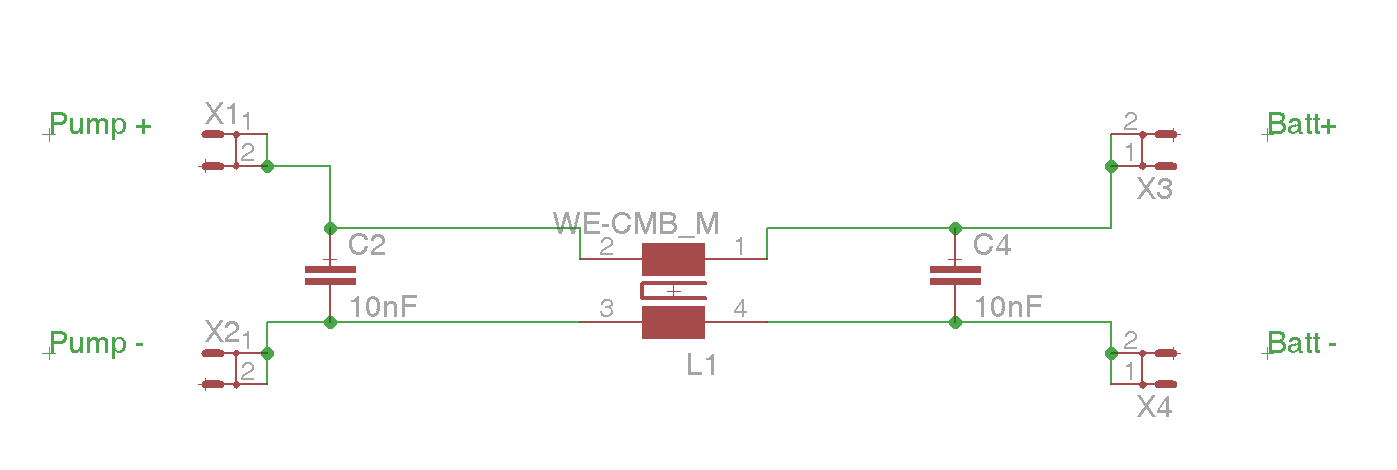

Habe auch schon mit einer Common Mode Choke probiert die
Gleichtaktstörungen rauszufiltern. In der Annahme das dies
Gleichtaktstörungen sind.
