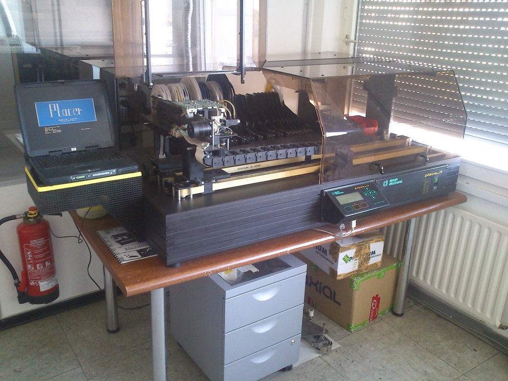

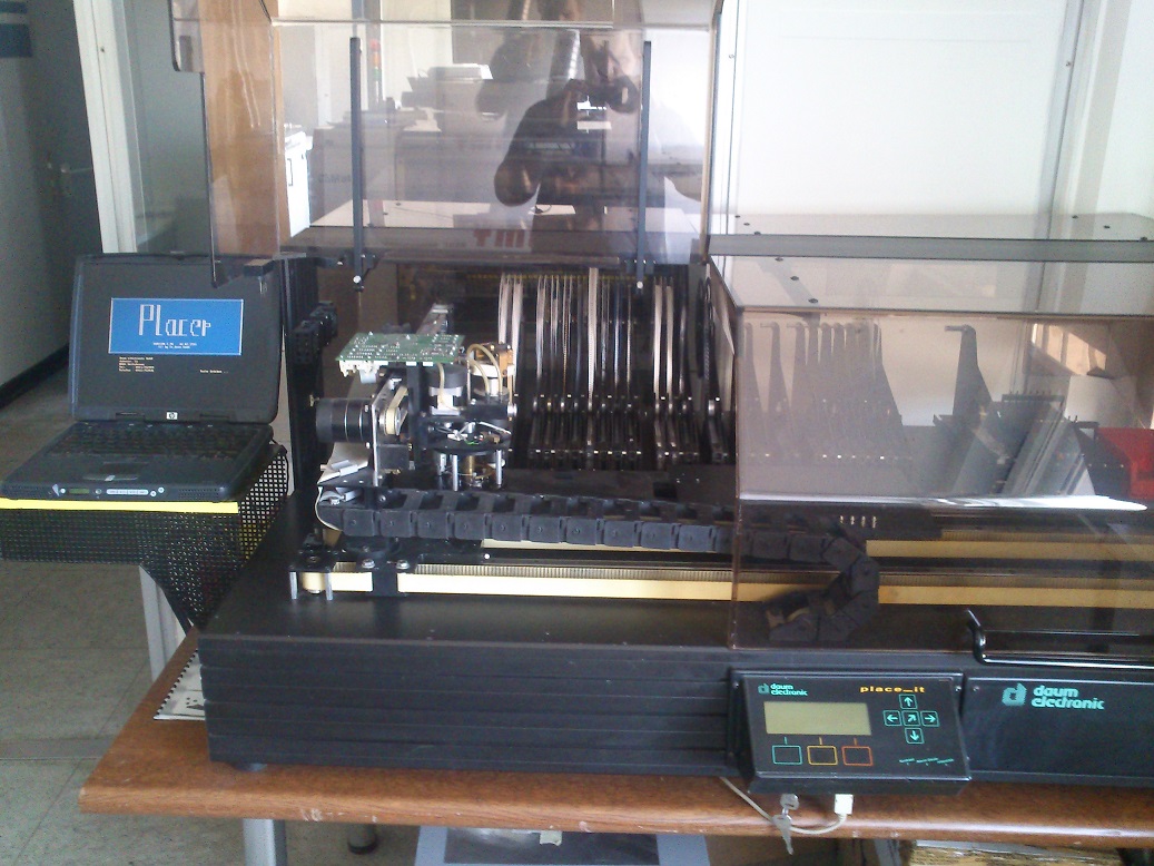

ich Verkaufe hier meine Daum PLACE IT Bestückungsautomaten, der bis vor
kurzen noch im Einsatz war.
Er ist voll funktionsfähig, nur bei den Feedern müssen ein paar Gummis
getauscht werden (ist aber normaler verschleiß). Ersatzgummis gibt es
für ein paar Euro.
Zu den Technischen Infos:
Gesamtabmessungen:         1897 x 1150 x 610 mm mit
Tableauentnahmestation
Gewicht:                   ca. 120 kg ohne Verpackung und Feeder
Bestückungsbereich:        350 x 240 mm
Verarbeitbare Bauelemente: 0603 bis PLCC 68
Verarbeitbare Verpackungsformen: 8, 12, 16 und 24 Gurte, gängige
IC-Bauformen in Stangen (bis PLCC 68), Tableaus
Bestückungsleistung:       ca. 1800 Bauteile/Std.
Lieferumfang:
1x Daum Place IT Bestücker
ca. 90 Feeder in verschiedenen Größen (ca. 80% 8mm Feeder)
1x Notebook mit Serial Port
1x Bedienungsanleitung mit PC Software
1x Holztisch (muss nicht mit genommen werden)
zusätzlich einige Ersatzteil mit >15 weiteren Bestückungsköpfen.
Versand würden wir Deutschlandweit kostenlos übernehmen (also Preis inc.
Versand)
Hätte so an 3000 Euro VHB gedacht.
Angebote via PN.
Mit freundlichen Grüßen
OP #3549776
hier mal ein Video für alle Interessenten.
Es wurde auch weit Komplexeres damit bestückt.
Läuft mit Zentrierung nach Stillstand. Kann man auch einstellen, dass er
es während der fahrt macht, dann ist er nochmal 50% schneller.
Der Bestücker kann mit bis zu 45 8mm Feeder gleichzeitig bestückt
werden.
Es sind Rollen, Stangen und Trays möglich (also alles was auf dem Markt
üblich ist).
gruß
