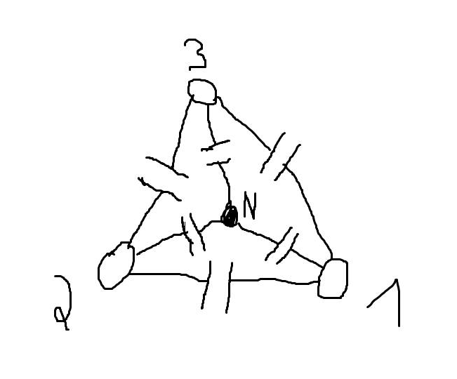

Aufg. 10:
ich komme auf das Schaltbild (Achtung: hochwertig) aus dem Anhang,
allerdings komme ich maximal auf eine Gleichung mit 2 Unbekannten.
