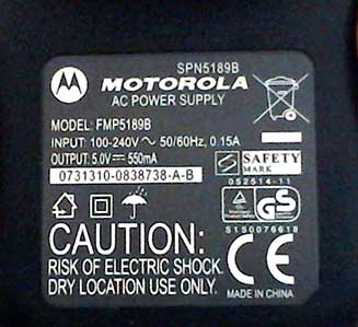

ich möchte einen Trafo in einem Internetradio durch ein Schaltnetzteil
ersetzen. Erstmal weil ziemlich viel Strom im Standby verbraucht und
sehr brummt, wenn er neben dem Bett steht..
Das eigentliche Modul benötigt 5V und 3,3V
Da würde sich ja ein handynetzteil eignen.

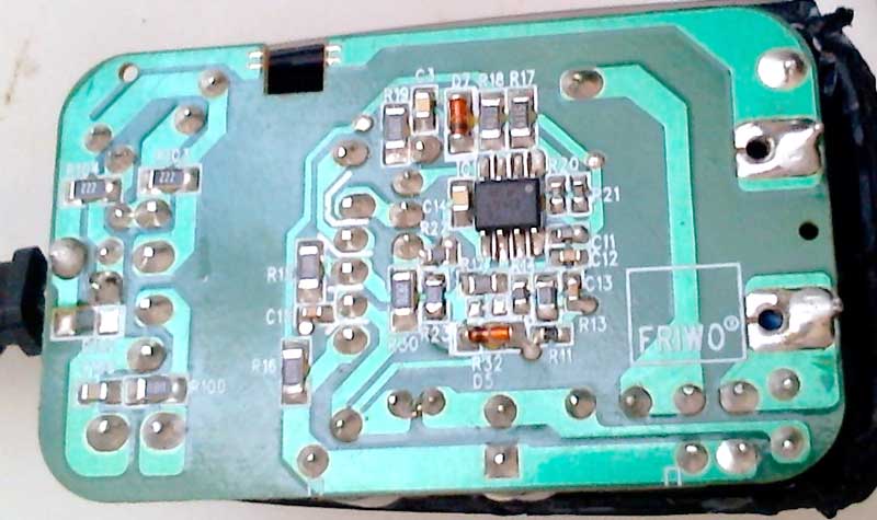

Nun habe ich eines geöffnet und mir ist aufgefallen, dass die Spannung
offenbar nur mit einer Diode gleichgerichtet wird
Kann das sein?

Die alten Handyetzteile sind nicht stabilisiert, habe vor einiger Zeit
ein paar ausgemessen. Ich habe dann ein USB Ladegerät gekauft.
> Kann das sein?
Ja. Das ist ein Schaltnetzteil. Die 230VAC werde gleichgerichtet, in
eine hohe Frequenz zerhackt, mit einem kleinen Ferrittraffo auf +5V
transformiert und dann wieder gleichgerichtet.
Stabilisiert wird es nicht sein, da ich auf der Platine keine
Rückkopplung sehe.
