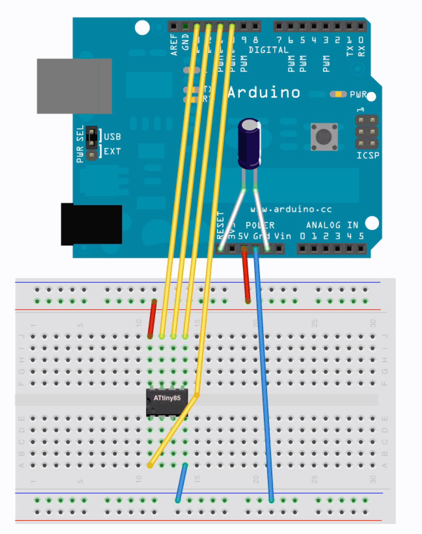

Hallo alle,
ich arbeite mit einem Attiny45, den ich via Arduino ansteuern möchte.
Hat schonmal funktioniert, aber seit ich versucht habe, einen Servo
dranzuhängen, klappt es nicht mal mehr, eine LED blinken zu lassen. Ich
hab schon drei Tinys des gleichen Modells versucht, die Kabel
ausgetauscht, die LED ausgetauscht, Arduino deinstalliert und neu
heruntergeladen... die einzige Fehlermeldung, die ich bekomme, ist
"avrdude:please define PAGEL and BS2 signals in the configuration file
for part ATtiny45", von der ich aber in sämtlichen Forenbeiträgen und
Tutorials nur lese, dass man sie ignorieren kann, weil eigentlich
trotzdem alles funktionieren sollte.
Die Verkabelung, die ich zum Programmieren nutze, hab ich mal angehängt.
Ich benutze das Blink-Example der Arduino-Software, bei dem ich nur int
led geändert habe:

Hat jemand eine Ahnung, was das Problem sein oder was ich noch probieren
könnte? Mir gehen die Ideen aus.. LG

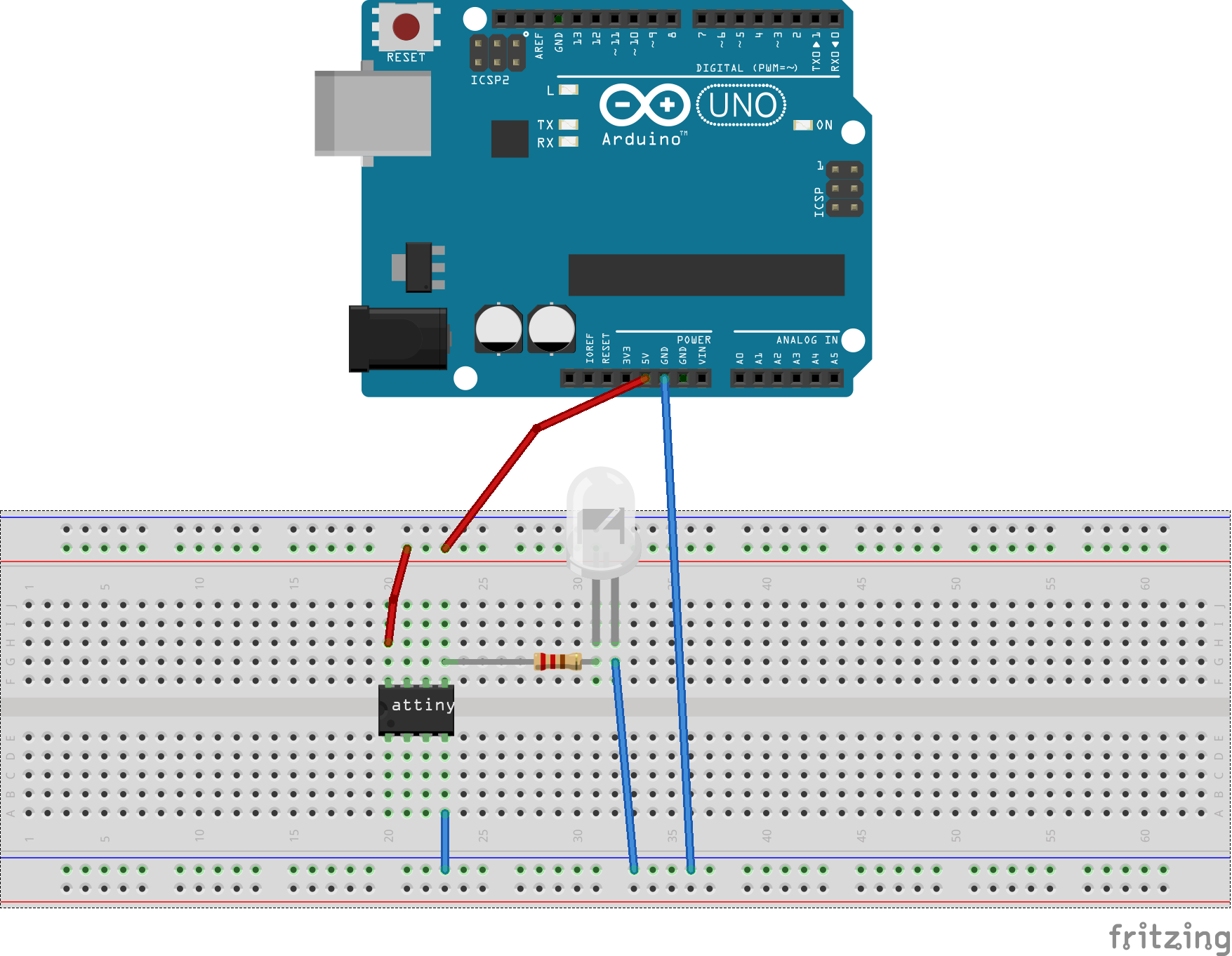

Moderator (Firma: Titel) Persönliche Seite #3549921
cath schrieb:
> Während ich den Sketch auf den Attiny lade, blinkt die LED...
Welche LED denn?
cath schrieb:
> // Pin 13 has an LED connected on most Arduino boards.
> // give it a name:
> int led = 11; --- soso, dreizehn hat was mit elf zu tun...
>   digitalWrite(led, HIGH);
Was tut die Funktion digitalWrite() mit dem Übergabeparameter '11'?
(Firma: matzetronics) #3549941
Wenn ich das Arduino Zeugs recht verstehe, soll damit Port B
angesprochen werden:
0..7 Port A
8..15 Port B usw.
Das wäre hier also Port B 3. Aber auf dem Arduino Board steckt doch
schon (wenn die Abbildung als Duemilanove stimmt) der Mega328. Das gibt
im besten Falle einen Konflikt zwischen Input und Output des einen und
anderen MC, im schlimmeren Fall sinds Output und Output. Oder benutzt du
den Arduino als ISP Programmierer? Dann steck ihn nach dem Programmieren
ab und bau LED und Vorwiderstand mit auf das Steckbrett.
Gast #3549998
Ja, benutz den Arduino als ISP.
Habs mal versucht damit, alle bis auf die stromversorgenden Verbindungen
zu kappen, s. Bild. Funktioniert aber leider immer noch nicht.
Gast #3550744
Eigentlich dachte ich, ich hätte das schon diverse Male versucht, aber
wohl noch nicht in der Kombination.. Nachdem ich den Bootloader nochmal
neuinstalliert und den betroffenen Pin mit 0 statt mit 11 angesprochen
hab, gings dann. Sollte irgendjemand mal ein ähnliches Problem haben..
Danke für die Lösungsvorschläge.
