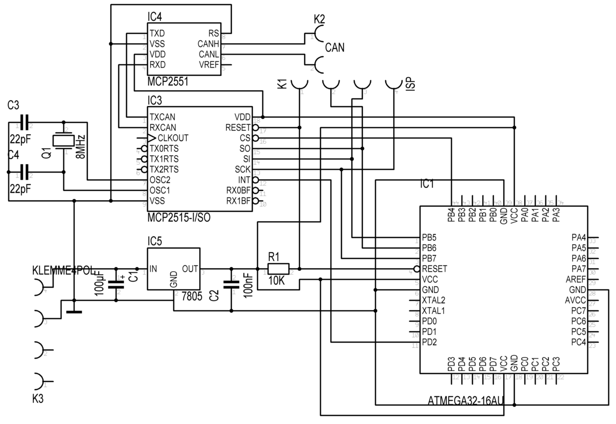

ich habe mir den vereinfachten AVR-ISP-Programmer für PonyProg nach
dieser Anleitung gebaut:
http://s-huehn.de/elektronik/avr-prog/avr-seriell.gif.
Dieser ist auch schon seit einigen Jahren erfolgreich im Einsatz.
Damit programmiere ich über das SPI-Interface einen ATMega32. Über das
SPI-Interface ist der ATMega32 auch gleichzeitig mit einem MCP2515 und
MCP2551 an einen CAN-Bus angeschlossen, etwa wie hier:
http://www.mikrocontroller.net/attachment/89702/can.png.
(außer, dass bei mir die RESET-Leitungen des AVR und des MCP2515 über
einen gemeinsamen Pullup auf High gezogen werden)
Nun konnte ich damit den AVR, während er am CAN-Bus hing, einen Tag lang
ohne Probleme mit PonyProg programmieren und auch CAN-Nachrichten
verschicken. Am nächsten Tag wollte ich, ohne dass ich irgendwas an der
Schaltung geändert hatte, den AVR noch einmal programmieren. Allerdings
meldete PonyProg gleich beim ersten Versuch: "No device found". Als ich
dann den MCP2515 anfasse, ist dieser sehr (!) heiß.
Der MCP2515 ist kaputt gegangen (ich habe ihn in anderen Schaltungen
getestet). Der ATMega32 war ebenfalls hin, da bin ich mir aber nicht
sicher, ob das sofort der Fall war oder erst als Folge wegen dem
kaputten MCP2515.
Also habe ich beide Komponenten durch neue ersetzt. Als ich das ganze
mit den neuen Komponenten wiederhole, passiert genau das gleiche wieder:
am ersten Tag funktionierts, am zweiten Tag sind die Teile wieder kaputt
Jetzt habe ich mehrere Vermutungen:
Entweder es hängt mit dem ISP-Programmer zusammen (liefert Überspannung
etc.). Allerdings funktioniert der ja bei anderen Schaltungen ohne CAN
dauerhaft einwandfrei.
Oder es hängt damit zusammen, dass der MCP2515 und der ISP-Programmer
gleichzeitig am SPI-Bus des AVR hängen und die sich dann bei der
Kommunikation gegenseitig in die Quere kommen, wie z.B. hier:
(Beitrag "Re: PonyProg zerstört ATMEGA32"). Dann müste ich
den CS-Pin des MCP2515 mit nem Pulldown versehen, oder? Das erklärt für
mich aber nicht, warum die Bauteile dann komplett zerstört werden. Der
AVR könnte bei fehlerhafter Kommunikation verfused werden, aber er würde
doch nicht kaputt gehen, oder? Und der MCP2515 dürfte dabei auch nicht
heiß werden und kaputt gehen...
Ich hoffe ihr könnt mir weiterhelfen, ich brüte nämlich schon seit
einiger Zeit an diesem Problem und ich möchte nicht wahllos einfach was
ändern, nur um dann festzustellen, dass wieder alles abraucht...

Und ohne Schaltplan können wir hier das Problem nicht einkreisen. Das
Warmwerden von Bauteilen deutet meist auf einen Schaltungsfehler, z.B.
Kurzschluss, hin.

Ich hab ihn angehängt.

Hat eigentlich der 2515 einen eingebauten Pullup auf dem CS-Pin?
Wenn nein.
Was denkst du wird passieren, wenn die CS Leitung nicht aktiv
angesteuert wird, weil der µC am anderen Ende der Leitung gerade im
Reset ist?
Mit ein bischen Pech, ist der CS Low und der 2515 versucht die Macht auf
dem Bus an sich zu reissen. Und dann hast du eben das Problem, dass 2
Ausgänge gegeneinander arbeiten. Der SO vom 2515 und die MOSI Leitung
vom ISP. 2 Ausgänge gegeneinander, bei denen der eine die Leitung auf 5V
ziehen will, der andere die Leitung auf Masse ziehen will, das kann
nicht lange gut gehen. Irgendwer muss dann mal verlieren.
Bussystem: ja
Aber dieser Bus ist darauf ausgelegt, dass der Master mittels CS Leitung
bescheid gibt, welcher Slave gemeint ist.
Nur: wenn der Master ausser Gefecht gesetzt wird, weil er gerade von
einem Prgorammer selber bearbeitet wird (und so zum Slave vom Programmer
verkommt), dann ist das eben keine normale Busoperation mehr.

Die Situation stellt sich hier lt. Schaltplan allerdings etwas anders
dar. Die Reset-Leitungen von MCP und Controller sind verbunden.
Nun wäre interessant, was das Datenblatt des MCP über sein Verhalten an
den SPI-Pins im Reset-Zustand sagt. Es wäre zumindest denkbar, daß da
nicht der Z-State garantiert ist. Auch interessant wäre, ab welchem
Pegel an seinem Reset-Pin der MCP überhaupt in den Reset geht. Es ist
zumindest denkbar, daß das Gebastel mit dem Transistor in diesem
Programmer den Pegel nicht tief genug absenken kann.
Aber natürlich hast du trotzdem Recht bezüglich der CS-Leitung. Denn
wenn der Programmierer angesteckt ist, zieht er ja nicht dauerhaft die
Reset-Leitung, sondern nur während eines Programmiervorgangs. Und im
Gegensatz zu richtigen Programmern, die außerhalb dieser Zeit ihr
ISP-Interface hochohmig schalten, macht das diese Billichkonstruktion ja
nicht.
Das könnte man mit einem zusätzlichen Transparent-Latch mit
Tristate-Ausgängen aber leicht ändern. Ein Problem wäre allerdings
dessen Stromversorgung aus dem Com-Port. Im konkreten Fall könnte man
das Latch aber auch leicht mit auf die Platine des Zielsystems legen und
aus dessen Versorgung mitversorgen.

Der 2515 müsste aber durch den RESET während der Programmierung
stillgelegt sein ("Active low device reset input") und zumindest nicht
aktiv MISO auf 5V oder GND ziehen. Aber es hört sich sehr logisch an was
du sagst, weil ein solcher GND<->5V Fehlstrom wäre eine plausible
Erklärung für das Heißwerden.
Im Datenblatt steht nichts zum Verhalten der Pins während RESET. Aber es
steht dort, dass der RESET-Zustand ab 0,15*VDD erreicht wird, also ab
0,75V. Das kann sein, dass da der Pegel nicht reicht. Das sollte dann
aber hoffentlich mit nem neuen USB-Programmer gelöst sein.
> nicht.
Ich habe aber über den CAN-Bus gemerkt, dass der AVR direkt vor dem
Kaputtgehen noch Befehle gesendet hat, also er ist schon während des
Programmiervorgangs gestorben. Aber wie gesagt, hoffentlich durch neuen
Programmer gelöst.
