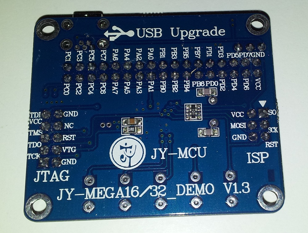

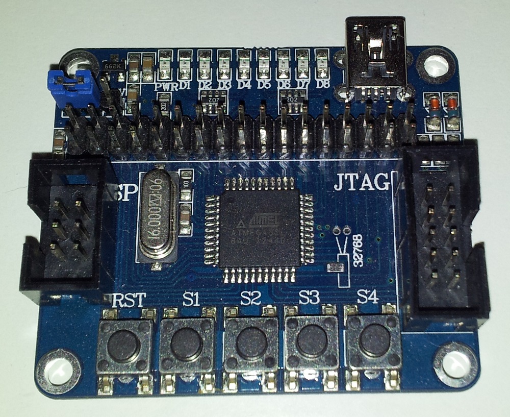

wie oben schon steht, suche ich den Schaltplan für die folgende Platine
mit dem Atmega32L 8AU.
Ich hoffe die Bilder im Anhang sind gut erkennbar.
Hab mit das teil bei eBay geschossen und möchte es nun in betrieb
nehmen.
Leider hat der Verkäufer keine weiteren Daten zu diesem Board.
Besitzt evtl. noch jemand dieses Board und hat den passenden Schaltplan
dazu?
Was mich auch ein wenig stutzig macht ist, dass die Datenpins vom
USB-Anschluss nicht verlötet sind obwohl Leiterbahnen zum µC führen.

Lehrer schrieb:
> Das sieht dem Schaltplan aber sehr ähnlich - 2 Z-Dioden, 3 Widerstände
> -> V-USB.
Ja, aber mit welchen PIN das USB am AVR angebunden ist unterscheided
sich.
Im Beitrag "ATMEGA32 Minimum System Board" sind wir (insofern
ich mich korrekt erinnere) zu dem Schluss gekommen, dass erst Version
1.4 nativ brauchbar fuers VUSB ist.
Die vorherigen Versionen brauchen etwas Patching...
