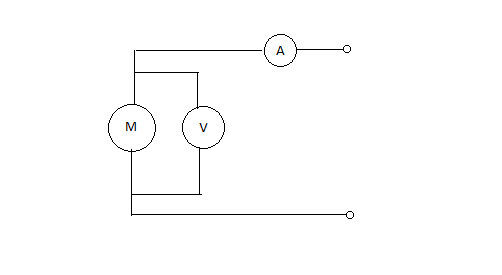

Guten Morgen,
für meine Abschlußarbeit musste ich mich u.a. näher mit einem
permanenterregten Gleichstrommotor beschäftigen. Um ihn mathematisch zu
modellieren habe ich verschiedene Konstanten des Motors experimentell
ermittelt. Dabei auch den Innenwiderstand des Ankers.
Ich bin wie folgt vorgegangen:
Den Rotor habe ich blockiert und habe verschiedene Spannungen mittels
eines Labornetzteils an den Motor gelegt. Mit einer spannungssicheren
Messung habe ich dann mit einem Voltmeter und einem Amperemeter die
Spannung und den Strom gemessen, der durch den Anker geflossen ist.
Daraufhin habe ich mir eine Tabelle erstellt und die Widerstandswerte
berechnet.
Mit Hilfe von Excel habe ich die lineare Regression berechnet zu U(I) =
2,3654*I + 0,9088. Der Verlauf ist tatsächlich linear, jedoch wie man
leicht an der Gleichung erkennt ist der Widerstand bei niedrigem Strom
höher als bei hohem Strom. Dies Widerspricht den Gleichungen aus der
einschlägigen Literatur, die besagt, dass bei eingependeltem Strom und
blockiertem Rotor ein linearer Zusammenhang mit einem konstanten
Widerstand besteht.
Wie kommt diese Abweichung zustande? Sind dies Messfehler?
Mit freundlichen Grüßen,
Ascaron

#3551172
Wie genau, mach mal Skizze.
Ascaron schrieb:
> Der Strom, der durch das
> Amperemeter fließt ist minimal und sollte vernachlässigbar sein.
Der Strom durch das Amperemeter ist genauso groß wie der der durch den
Motor fliesst, sonst hast du was falsch gemacht.
Wer misst mist Mist.
Könnte es sein, daß du den Spannungsabfall des Amperemeters mitgemessen
hast, und dabei auch noch die Bereiche umgeschaltet wurden?

Oh, da habe ich natürlich Mist geschrieben. Die Skizze hängt diesem Post
an.
Gast #3551644
> U(I) = 2,3654*I + 0,9088.
Die Aussage ist, dass der Kommutator 0.9V abfallen laesst, wie eine Art
Diode. Unterhalb dieser 0.9V geschieht gar nichts. Das kommt hin.
#3551656
Harald Wilhelms schrieb:
> Gar nicht. Ich würde an Deiner Stelle einfach besser messen.
> Nämlich mit einer Vierpol-Widerstandsmessung direkt am Anker.
Wenn die Skizze stimmt, dann hat er eine Vierpol-Messung gemacht, das
war vorher missverständlich ausgedrückt.
Ascaron schrieb:
> Ich meinte natürlich den Strom, der durch das Voltmeter fliesst.
Kommt auf den Innenwiderstand des Voltmeters an. Bei einem Motor
parallel dazu würde ich aber sagen, ja da kann man den Strom durchs
Voltmeter vernachlässigen.
#3551673
Mhm, würde ich auch so sehen. Das wird der Spannungsabfall zwischen
Kohlebürsten und Kommutator sein, der sollte relativ konstant sein und
liegt typisch zwischen 0.5 und 3 V (für zwei Bürsten).

#3551778
Ja, aber mit zwischengeschalteten Kohlebürsten. Ausserdem mit
recht hohem Strom, der Fehler durch Erwärmung bringt. Ich hatte
da eher an ein Multimeter mit Vierpoleingang gedacht. :-)
Gruss
Harald

Gast #3552607
Amateur schrieb:
> Erstens geht es da meist sehr schmutzig (Übergangswiderstand) zu.
> Zweitens gibt es ein paar Stellungen, bei denen zwei Windungen im Spiel
> sind.
Wäre auch meine erste Vermutung gewesen, wenn der Widerstandswert
unabhängig vom Strom variieren würde. Aber die Werte liegen sehr genau
auf einer Geraden.

Gast #3552714
Pipo schrieb:
> Ascaron schrieb:
>> ..., jedoch wie man
> Die Aussage kann ich nicht nachvollziehen!
Je niedriger der Strom, desto grösser ist der Effekt der 0,9V die
unabhängig vom Strom sind. Als Beispiel mit 1A und 10A:
U(1) = 2,3654V + 0,9088V = 3,27V => U/I = R = U(1)/1 = 3,27 Ohm
U(10) = 23,654V + 0,9088V = 24,56V => U/I = R = U(10)/10 = 2,46 Ohm
