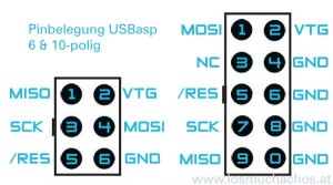

Ich habe den ATmega8 auf einer Streifenrasterplatine mit entsprechender
Beschaltung aufgebaut.
Der Grundsätzliche Aufbau sieht so aus:
Pin1 (Reset) ist über einen 10Kohm Widerstand an 5V angeschlossen, von
diesem Pin geht ebenfalls eine direkte Leitung zum ISP-Adapter.
Pin7 und 20 liegen an 5V.
Pin8 und 22 liegen an Masse.
Zwischen Pin 7 und 8 befindet sich noch ein 100nF Kondensator.
Diese Beschaltung zum Programmieren findet man auch unter blafusel.de.
Habe den ISP-Adapter so aufgebaut wie im Anhang zu sehen. Benutze den
6-poligen.

Nun zum Problem: wenn ich den ATmega8 programmieren will, kommt diese
Fehlermeldung:
Erasing device... OK
Programming Flash...OK
Verifying Flash...Cancelled
Verifying Flash...Failed! address=0x0000 expected=0x0f actual=0x00
Ich kann Problemlos die Device Signature auslesen, Fusebits sowie
Lockbits lesen.
Habe an diesen nichts verändert, einfach aus anfänglicher Angst...
Nur ich komme so nicht weiter :-( Die Schaltung ist meines erachtens
korrekt.
Frage mich auch Grade, ob die Pinbelegung des mySmartUSB light dem
meinigen enspricht (sollten beide nach Atmel-Standart sein?)
Evtl. weiß einer Rat. Danke
#3551209
Wenn Du die Fusebits lesen kannst und Programming: ok als Meldung kommt
würde ich sagen, dann stimmt die Steckerbelegung und der Fehler liegt
woanders.
Habe gerade spontan aber keinen Vorschlag wo.

Gast #3551213
Vielleicht ist die Schaltung irgendwo doch nicht wie beschrieben.
Oder die Leitungen sind zu lang - sollte max. 30cm sein.
Oder der Programmer ist defekt.
Oder der Programmer ist zu schnell - das würde ich mal als erstes
kontrollieren.
Der Programmer muss langsamer sein, als 1/4 der Taktfrequenz des
Mikrocontrollers.
Hast Du einen anderen Programmer oder eine andere Schaltung zum
Vergleich, bei der Du weisst, dass sie Ok ist?
#3551225
Um eine Schaltung zu beschreiben, benutzt man einen Schaltplan und keine
Prosa.
Warum ist zwischen 20 und 22 keiner?
Das sagt nur, dass er die Daten losgeworden ist.
Und das sagt, dass es schiefgegangen ist. Warum? Keine Ahnung.
Bring erstmal deine Hardware in Ordnung(s.o.).
Und alle Verbindungen doppelt und dreifach prüfen.
> Mikrocontrollers.
Das ist natürlich richtig. Aber sonst liesse sich auch nichts anderes
auslesen.
mfg.

Gast #3551278
Wenn sich die Chip ID und die Fuse Bits zuverlässig auslesen lassen,
spricht einiges dafür das die ISP Verbindung im Prinzip funktioniert,
und auch die Taktfrequenz passt. Wird denn der µC auch als solcher
erkannt, bzw. ist richtig eingestellt - die Programmieralgorithmen
(Seitengröße) sind je nach Typ etwas verschieden.
Es könnte ein Problem wie zu lange Kabel geben, so das es halt nicht
ganz zuverlässig funktioniert.
Die Fuse bits sollte man bei einer nicht zuverlässigen Verbindung auch
besser erst einmal nicht antasten.
Es könnte ggf. auch noch ein Problem mit der Software im Programmer
sein, so das es mit dem Auslesen nicht ganz funktioniert. Das Programm
ist nun auch ausgesprochen kurz - für einen etwas besseren Test könnt
man mal eine etwas längeres Programm (egal was,  >256 bytes) aufspielen,
und dann den Flash-inhalt auslesen, und sehen ob da auch nur 0
zurückkommt.
