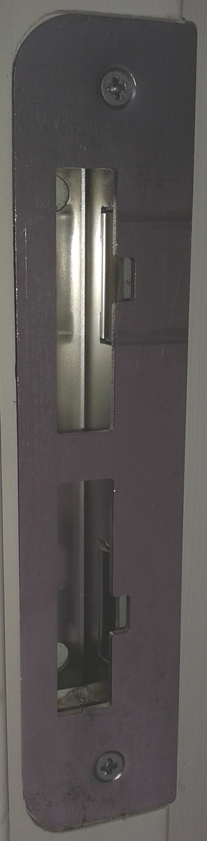

Ist auf dem Bild nur halb zu erkennen, aber es könnte sein, daß innen 2
ausgefräste und etwas rund gebogene Metallzungen sind. Die könnte man
mit Gefühl und einem stabilen Schraubenzieher in den rechteckigen
Ausfräsungen aufbiegen.

Habe ganz vorsichtig mit einem Schraubenzieher die Zunge aufgebogen. Und
siehe: es geht :) Danke.
