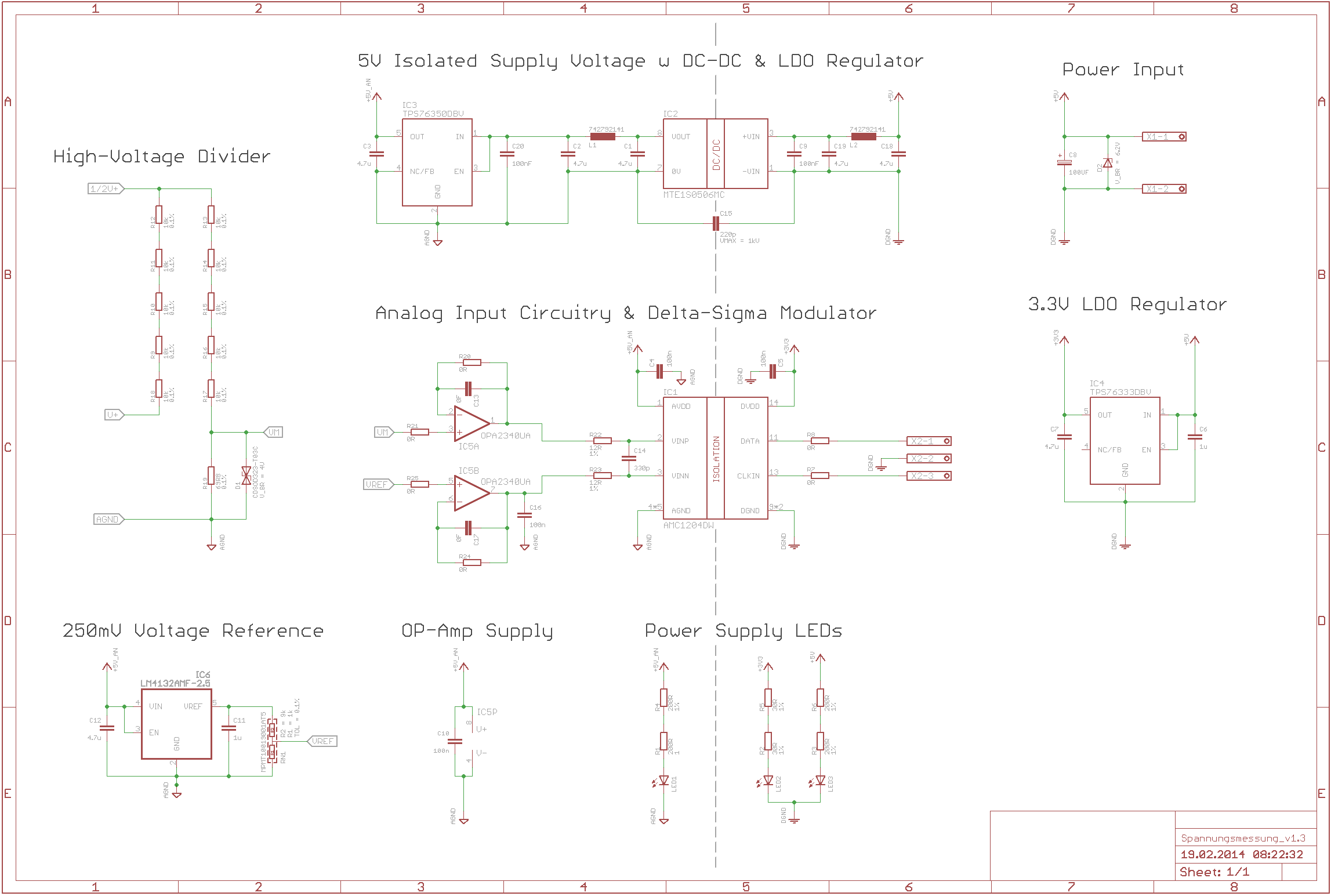

Gott zum Gruße liebe Community,
Dies ist mein erster Beitrag und hoffentlich nicht der letzte. Ich
studiere Maschinenbau, von daher bin ich mir nicht ganz sicher ob mein
Schaltplan ganz korrekt ist.
Ich bin derzeit dabei mir eine Spannungsmessung mit Delta Sigma
Modulator aufzubauen. Anbei habe ich den Schaltplan angehängt.
Um den gesamten Messbereich des DS auszunutzen (differentiell von -250mV
bis 250mV) setze ich den VINN Eingang des DS permanent auf 250mV. Hierzu
habe ich eine OPV-Schaltung (Unity Gain) mit einem OPA2340 vorgesehen,
der mir in der LTSpice Simulation eine schöne lineare Kennlinie zwischen
VINP und VINN des DS ausgibt.
Beim Aufbau der Schaltung liegen nach dem Spannungsteiler bei VREF die
gewünschten 250mV (bzgl. AGND) an jedoch gibt die mir der OPA nicht aus.
Nach längerem Überlegen kann ich mir den Grund nicht erkläre. Könnte
vielleicht eine Kupferbrücke in der gefrästen Platine vorhanden sein
oder oder ist meine Schaltung von Grund auf falsch?
Ich hoffe ich habe die wichtigsten Dinge geschildert und jemand nimmt
sich meiner an.
Grüße
Simsonite
PS: Der Messbereich soll von 0-700V gehen.
Bei 0V gilt: VINP-VINN=-250mv
Bei 700V gilt: VINP-VINN=250mV
