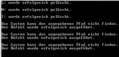

Ich muss per domain logon script anhand der Gruppenzugehörigkeit eine
Laufwerkfreigabe erteilen. Ich habe die Laufwerke: HW, IT und Lernende.
Hier ist mein Code:
@echo off
cls
net use /persistent:no >nul
net use L: /Delete
net use N: /Delete
net use I: /Delete
\\prichnernetz.local\Benutzer\IFMEMBER Lernende
  if errorlevel = 1 (
  net use L: \\prichner-pc\sysvol\prichnernetz.local\Lernende
\\prichnernetz.local\Benutzer\IFMEMBER HW
  if errorlevel = 1 (
  net use N: \\prichner-pc\sysvol\prichnernetz.local\HW
\\prichnernetz.local\Benutzer\IFMEMBER IT
22
  if errorlevel = 1 (
23
  net use I: \\prichner-pc\sysvol\prichnernetz.local\IT
24
Mein Problem ist, dass ich nicht die Laufwerkberechtigungsabfrage beim
Server machen kann. Im Anhang ist noch die Ausgabe beim cmd.
Danke für eure Antworten

OP #3551546
Die Gross-Kleinschreibung von Errorlevel hat keinen Einfluss.
Könnte es sein, dass ich noch die Server-IP irgendwo angeben muss?
Wenn ich diese vor die Abfrage setze(siehe untere Zeile), kommt nach
einer Wartezeit die Fehlermeldung:"Der Netzwerkname wurde nicht
gefunden."
\\192.168.1.38\prichnernetz.local\Benutzer\IFMEMBER HW

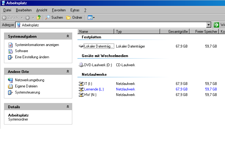

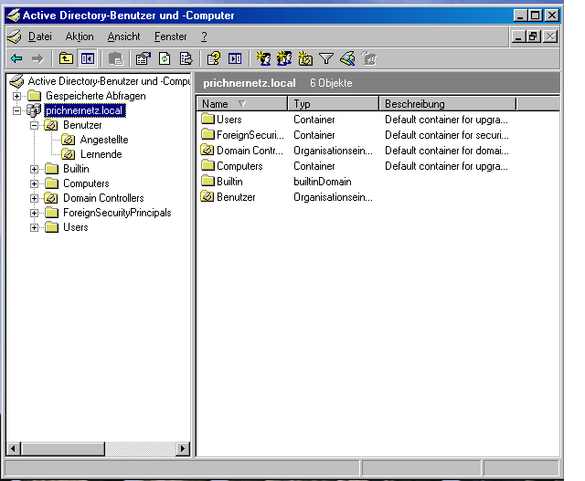

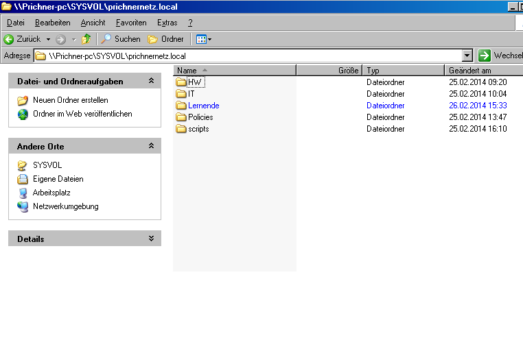

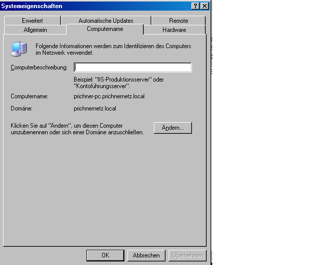

OP #3551701
Mein jetziger Stand:
- Ich benutze einen Server, mit Windows Server 2003 als Betriebssystem,
als    Domäne, dessen Name prichnernetz.local ist
- Der Name vom Server ist prichner-pc.prichnernetz.local
- Ich habe mehrere Clients-PCs mit Windows 7 Prof
- Ich habe die Laufwerke: HW, IT, Lernende
- Verbindung zwischen Domäne und Clients ist hergestellt
- Ich kann von der Domäne und von den Clients auf die Laufwerke
zugreifen, d.h., Verbindung, um Laufwerke zwischen Client und Domäne zu
benutzen, ist vorhanden
Was ich will:
- Beim Anmelden eines Benutzers wird die Gruppenzugehörigkeit(Gruppen
heissen gleich wie Laufwerke) abgefragt und danach die zustehenden
Laufwerke freigegeben.(Gruppe IT Laufwerk IT,etc.)
Im Anhang sind 4 Screenshots mit den Konfigurationen.
Gast #3551719
wie hast du denn die Laufwerke bei den SYSVOL reinbekommen?
Normalerweise gibt man einfach einen Ordner oder ein Laufwerk frei.
Also am Server mal auf das Laufwerk HW gehen (nicht das in SYSVOL). Und
dort Rechte maustaste Freigeben. -> Freigabename HW
dann kann man darauf mit
\\prichner-pc\\HW    zugreifen
auf dem Domaincontroller kann  man auch mit
\\prichnernetz.local\\HW zugreifen
irgendwie verwirrt mich bei dir das SYSVOL.
