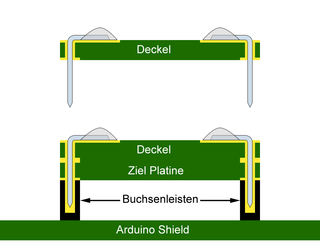

Hmm, könnte es ne Lösung sein die Kontakte nicht über die Löcher sondern
über die Pad Flächen herzustellen? Da macht dann das Spiel nichts.
Dafür bräuchte man kleine weitere Platinen (kaum größer als die
Steckerbereiche /Pads), die über durchkontaktierte Löcher und Pad für ne
90° Stiftleiste hat.
Diese dienen dann als Fixier Deckel von oben. Das Plastik von den 90°
Leisten müsste man halt vorher abziehen.
Hat dann bisschen was von Chip-Sockel-Bügel.
+Zielplatine kann ausreichend kleine Pads/Vial haben, und braucht keine
eigenen Leisten
+feste Fixierung während des Programmier/Auflade Prozesses

Na dann dreh den Spieß doch um. Anstatt normaler Stiftleisten nimmt man
Federkontakte, die gibt es bei den Herstellern von Testautomaten.
Letztendlich läuft das auf einen Nadeladapter raus.
Oder man packt die Kontakte an den Rand, so wie bei PC Steckkarten. Dazu
das passende Gegenstück auf den Programmieradapter.

@Philip
Wow, Stimmt, das wär die einfachste Lösung. Spricht irgendwas dagegen
das genauso zu lösen? Im Artikel lötet der Kerle ja seine Leisten
trotzdem fest. In meinem Falle bliebe es jedoch pro Pin bei nur 2 feinen
Linienkontakten.
Ich übertrage maximal ~100mA und sonst nur digitale Signale.

Servus,
hatte jetzt noch viel umzuändern.
Ein Kollisionstest mit 3d Modellen zeigte was ich befürchtet hatte, dass
liegende Buchsen einfach nicht mit reinpassen.
Hab deshalb eine Art Sockel entworfen, der wegen seines 1.27Rm
gleichzeitig auch noch das Herausführen der 4 DAC Kanäle des Moduls
erlaubt.
Diese werden über die 4 Stiftleisten des Sockels, die die mechanische
Führung übernehmen, über den Deckel rausgeführt.
Die Buchsen des Deckels und die darin enthaltenen Federkontakte, sollten
es ermöglichen das Modul ausreichend fest auf die 90° Stiftleisten
Kontakte des Sockels zu drücken.
Ist sicherlich noch nicht die optimalste Lösung, aber gemessen am Zeit
und Kostenaufwand (Verfügbarkeit = nur Standard Teile) zumindest eine
die umsetzbar sein sollte.

von Ben (Gast)
Seit heute sind die ersten Prototypen Platinen in der Fertigung.
Die Lösung ist wie gesagt nicht optimal. Gemessen an den hohen
Anforderungen, dem Termindruck und den verbundenen Unsicherheiten
(Verfügbarkeit/Lieferzeit/Werkstattzeiten), jedoch die beste um erstmal
weiterzuarbeiten.
