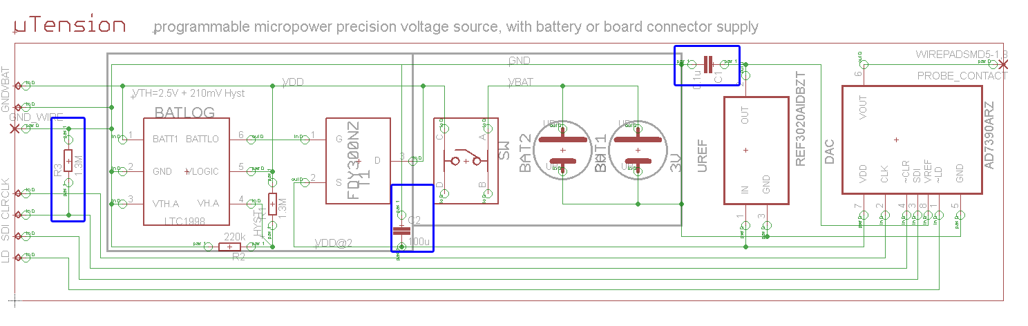

Die Steckplatine nimmt die Bauteile für die Spannungsreferenz und für
die Entkopplung von Spannung und Strom auf, sowie eine Micro Knopfzelle
als Versorgung.

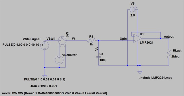

erster Ansatz:
Entkopplung über Impedanzwandler, Kondensator als Speicher für die
Spannungsreferenz.
siehe angehängtes Bild.
Grundsätzlich könnte eine solche Schaltung funktionieren, allerdings
zieht der OpV stets 25pA am Eingang und entlädt damit den Kondensator
innerhalb von Minuten um mehrere mV. Für die Messungen wäre es ideal,
wenn die Spannung an den Proben tatsächlich konstant wäre.
Sofern es keine bessere Lösung gibt, bliebe noch die Kapazität drastisch
zu erhöhen.
Fragen:
1.) ist es möglich, durch eine Schaltung den Eingangswiderstand des OpV
zu erhöhen?
2.) oder: wie kann man von außen eine Spannung als Referenz einstellen,
die dann über eine Schaltung von der Batterieversorgung her gehalten
wird, um die 24pA auszugleichen?  Bzw. periodisch den Kondensator wieder
auf die Ursprungsspannung aufläd?
3.) das Arduino Nano hat nur digitale Ausgänge. 5V DC oder 5V 8Bit PWM.
Wie würdet ihr eine Spannung gezielt vorgeben? Das ganze sollte stets
reproduzierbar sein, z.B. wenig von der aktuellen Raumtemperatur oder
Störungen abhängen.
DAC ?  Integrierer/Konstantstromquelle und dann mit schnellem Schalter
unterbrechen? Frequenz-Spannungswandler?
4.) ein anderes Problem ist der Ausgangsoffset des OpV. Kann man diesen
irgendwie beschränken/ konstant halten?
5.) ich würde gern die Verbindung zur Steckplatine elektrisch
unterbrechen, so dass diese abgezogen werden kann, ohne dass an den
Kontakten eine Spannung anliegt. Könnt ihr einen schnellen
Schalter/Transistor empfehlen den man hierfür verwenden könnte?
Danke schonmal für die Mühe.

von Sascha W. (arno_nyhm)
Ohne Deine eigentlichen Fragen zu lesen ein kleiner Hinweis:
Du hast als Roff im Schaltermodell 0,1EOhm (also Exaohm, 1*10^17)
angegeben - LTspice hat mit absurd großen und kleinen Werten einige
Probleme, dass kann die Simulationsdauer in ähnlich absurd-hohe
Größenordnungen treiben.

von Ben (Gast)
Okay. Danke für die ersten Hinweise. Ich wollte das Abstecken der
Platine (rechter Teil der Schaltung) simulieren und dann allein die
Spannungsabnahme am Kondensator durch den OpV betrachten. Sobald ich den
Schaltwiderstand  Roff kleiner mache, entlädt er mir den Kondensator
hauptsächlich über den Schalter.

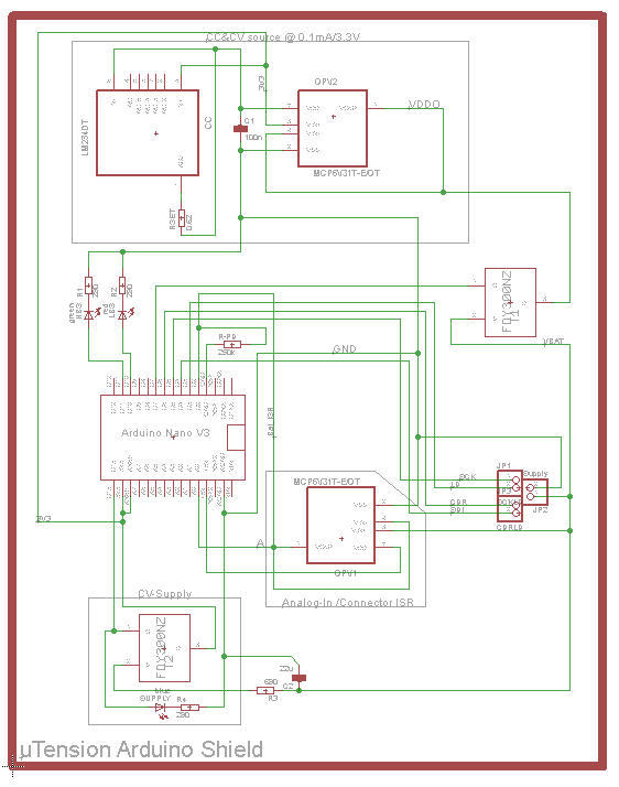

Für den Arduino Shield:
-LTC4070 Batterie Charger IC
http://www.farnell.com/datasheets/1713919.pdf
Wenn ich diesen IC richtig verstanden habe, sollte ich mit ner Spannung
von 3,3V vom Arduino als Vin und nem passenden Widerstand genau die
Batterien aufladen können, ohne diese zu überlasten.
-analog switch TS5A23166, für Steuerung der Batterieaufladung
Die Steckplatine soll dann bei jeder neuen Anwendung und Programmierung,
gleichzeitig aufgeladen werden.
Ist das überhaupt möglich einen Akku aufzuladen und gleichzeitig eine
Last zu versorgen? Ich würde lediglich erwarten das eben der effektive
Ladestrom für die Akkus etwas geringer ausfällt.
Mit wieviel mA würdet ihr die Akkus aufladen? Laut Datenblatt stehen als
Standard 0.015mA, was etwas wenig ist im Verhältnis zum maximalen
Output.
Shield Vout Batterie charger 3.1V----)(------------------VBat+
(2,7V->3.1)
                                          RL (DAC,OpV,URef)
Shield GND     ----------------------)(------------------VBat-

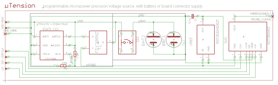

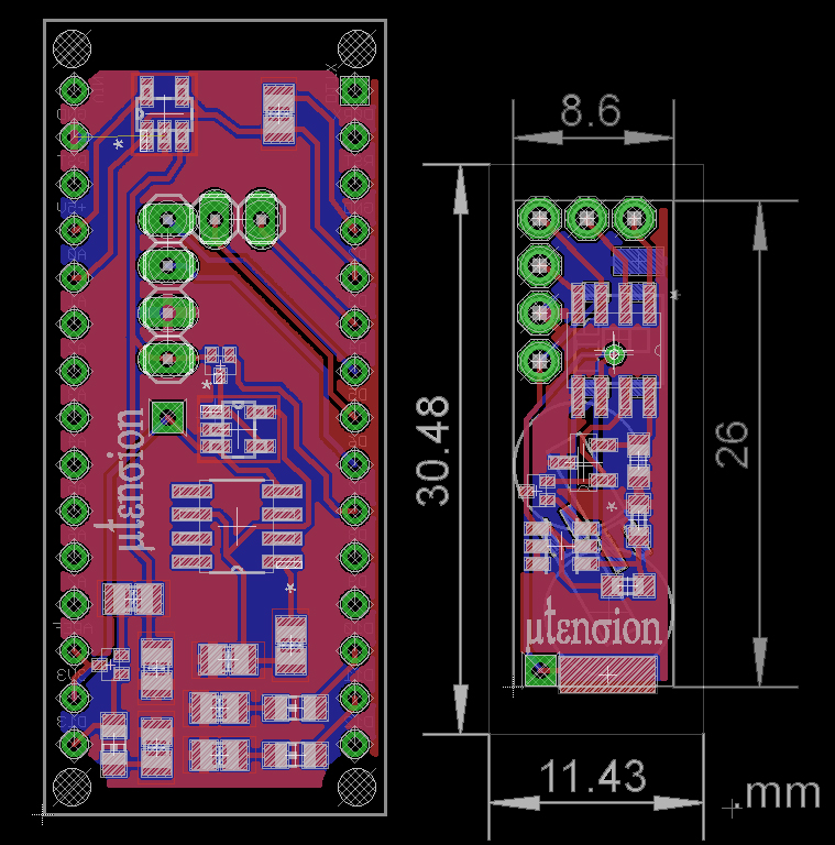

Ich hab jetzt mal Schaltpläne und Board Layouts mit den bereits
gefundenen Bauteilen erstellt. Werde nächste Woche mit den Uni
Werkstätten reden, ob das ganze so machbar ist. Hauptsächlich kommt es
darauf an, das sie mir alle TH pads durchkontaktieren. Grundsätzlich
können die auch Bauteile bestücken und Reflow Löten, mal sehen.
Der Batterielogger IC wäre auf 2,8V Cut-Off programmiert.
Auf dem Shield bildet eine Stromreferenz + OpV + Transistor eine
einschaltbare CCCV Quelle. Der zuvor gefundene Chip war mit +4.0V
scheinbar zu hoch für die gewählten LiPos.
Mit der Schaltung sollte es möglich sein, zwischen Batterieversorgung
+Aufladung oder direkter Versorgung übers Arduino hin und her zu
schalten, je nachdem ob der User den SMD Schalter aufm Board drückt.
http://de.farnell.com/multicomp/mcate-1-v/schalter-betaetiger-oben/dp/1316982?Ntt=MCATE1
Die einzigen echten Fehlermeldungen vom DSR betrifft das vom Bauteil
Druck tPlace mit Lötstop tStop kollidiert. (lustigerweise auch bei
Hersteller eagle files).
Gibt es ne Möglichkeit über scripte einen Zeichnungsrahmen und ne
Stückliste zu generieren?

von Ulrich (Gast)
Die Digitalen Eingänge der DACs brauchen noch Pull-down oder Pull-up
Widerstände, damit die Eingänge nicht auf undefiniertem Pegel liegen,
das würde sonst den Stromverbrauch erhöhen. Zusätzlichen Strom brauchen
die Widerstände nur von der Schaltung die den Wert reinschreibt.
Es könnte sein, das die Versorgung hinter dem MOSFET noch eine
Kondensator zur Stabilisierung braucht, der Akku ist ja relativ
hochohmig und kann keine Pulsströme liefern, und auch nicht gut Ströme
etwa von ESD aufnehmen. Bei der Ref. ist ein Kondensator am Ausgang
optional (und dann auch mit Einschränkungen beim ESR) aber an der
Versorgung sogar ein recht großer empfohlen.
von Ben (Gast)
Servus,
@Bestaendiger
Vom technischen Standpunkt aus gehts um ein Board das über einen Shield
fürs Arduino Nano aufgeladen und programmiert werden soll eine feste
Spannung (0-2.047V/ @0.5mV LSB) über einen DAC auszugeben (200uA/1mA).
Durch LiPo Batterien und die sehr geringe angepeilte Größe des Boards,
soll es möglich sein dieses auch autonom einzusetzen wo man nicht mit
nem Labornetzteil hinkommt/ oder nicht hin darf. z.B. Reagenzgläser
unterm Abzug etc.
Daher die hohen Micropower Anforderungen. (uA statt mA)
@Ulrich
Danke nochmal für die Hinweise.
Die Pull-Downs sind problematisch, weil ich keinen Platz im Layout dafür
habe. Ich hab jetzt einen PullDown mit 1,3M setzen können. Hab mich für
den CLR Pin entschieden, weil dieser auf High Flanke geprüft wird.
Der Rest muss erstmal floatend verbleiben. Der DAC sollte zumindest
allein von Störungen auf den Leitungen nicht schalten und im normalen
Verbrauch bleiben.
Wenn verbunden mit dem Shield, sollten diese über die Digital Pins des
Arduino stets definiert auf GND sein.
Ich hatte schon nen Kondensator am URef Ausgang, mit 0.1u und hab jetzt
noch nen Kondensator C2 am MOSFET Ausgang mit 100u gesetzt. Würden die
passen oder sollten diese noch größer ausfallen?
ESD Schutz ist wirklich ne Sache die für meine spezielle Anwendung im
Laborbereich sehr wichtig ist.
(Handschuhe + Proben + Reibung + EMF)
Daher nochmal Danke das du mich drauf aufmerksam machst.
von Arc N. (arc)
Um die Liste etwas zu erweitern:
Der AD7390 braucht noch 100 nF + 10uF an der Versorgung.
Wenn man wüsste was die Last ist, könnte auch gesagt werden, ob dieser
DAC mit der Last zurechtkommt... Max. Kapazität sind laut DB nur 100 pF!
Ob die Schaltung lang genug mit den vorgesehenen Batterien läuft, wäre
auch noch zu fragen, da die Spannung laut DB am Anfang ziemlich schnell
abfällt.
Eine Alternative zu dem AD7390, wäre, wenn es von den Anforderungen her
passt, z.B. der MCP4728. Etwas Overkill, da 4x 12-Bit DAC, aber drei
könnten abgeschaltet werden. Vorteil: Das Teil hat 1. eine interne
Referenz und 2. speichert es die Werte in einem EEPROM und verträgt bis
zu 1 nF an den Ausgängen.
http://ww1.microchip.com/downloads/en/DeviceDoc/22187E.pdf
Oder gleich einen kleinen Cortex-M3 mit passender Peripherie...
EFM32TG110 der bis runter auf 1.85 V läuft und u.a. einen 12-Bit DAC und
OpAmps integriert hat, DAC Stromverbrauch 38uA typ., Deep Sleep mit RTC
an um z.B. die Batterie zu schonen 1 uA, Shutoff 20 nA...
Allerdings QFN24-Gehäuse...
http://www.silabs.com/Support%20Documents/TechnicalDocs/EFM32TG110.pdf
von Ben (Gast)
Hi, Danke!
Stimmt die Kondensatoren am DAC hab ich auch noch vergessen, obwohl es
sogar im DB steht.
Also 0.1u Keramik und 10u Tantal am Supply.
Ich werde den MCP4278 übernehmen. Der kommt mit 1Channel aktiv auf
~200uA und das entspricht auch dem AD7390+URef.
Das schafft auch nochmal Platz im Layout.
Der Cortex ist wirklich heftig. Allerdings ist der Verbrauch angegeben
pro Mhz und sofern der uC nicht runtergetaktet werden kann auf 1Mhz wäre
der Verbrauch zu hoch. Die PCB Werkstatt der Uni gibt BGA 0.5mm fp als
minimum an, kein Wort über QFN.
Für meine Anwendungen: metallische Pulver unter Potenzial, die in
Kontakt mit  Lösungen kommen und organisch/anorganische Lösungen die auf
ein geringes Potential reagieren, sind 100pF und wenige uA völlig
ausreichend.
Aber ja, die große Frage ist, wie lang die mini LiPos halten würden.
Cut-off Voltage ist ~2,7V (statt 2,8V wie oben mal geschrieben)
maximale Entladung ist 0.5mA. 200uA allein für die Schaltung.
Wenn die Schaltung eine Stunde lang durchhält, wäre das bereits
ausreichend. Die Einzelmessungen dauern nicht lange und man kann ja
jederzeit den Batteriekreis ausschalten.
Sowas hier wäre eigentlich ideal:
http://www.rocketpoland.com/en/text/6,14-LITHIUM_FLEXIBLE_BATTERY.php
Die Dinger kann man auch um die diversen Reagenzgläser/Glasröhrchen
wickeln. In dem Fall sind es Batterien, also nicht aufladbar und der
gesamte Auf/Entladeschutz würde wegfallen.
Frage ist nur wie leicht man an sowas rankommt.

von Ben (Gast)
ich habe jetzt den DAC mit interner Referenz genommen und alle
benötigten Widerstände und Kondensatoren soweit verbaut.
Die Uni Werkstatt kann mir auch die Boards fertigen.
Bleibt das Problem mit der Energieversorgung.
