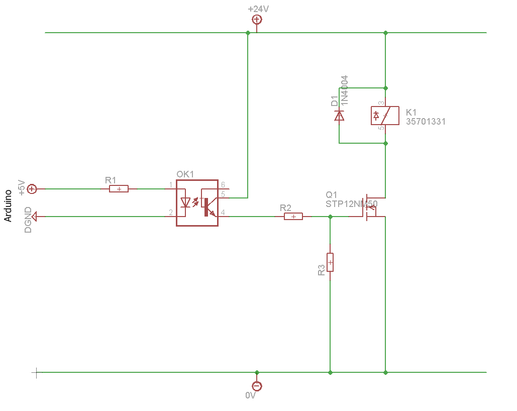

Ich habe mal eine Schaltung für eine Schützansteuerung gemacht, welche
von einem Arduino angesteuert wird.
Der Optokoppler dient für die Potentialtrennung, wird dieser
angesteuert, so wird auch der MOSFET angesteuert und das Schütz schaltet
ein.
Meine Frage ist jedoch, wie der Gatewiderstand (R2) und der
PullDown-Widerstand gewählt bzw. dimensioniert gehört. Im Prinzip
ergeben R2 und R3 ja einen Spannungsteiler. Ich habe schon mal gelesen,
das der Gatewiderstand eher klein (zB 470 Ohm) und der PullDown eher
groß (100k) gewählt werden sollen, andere meinen wieder, man kann für
beide einen 2k Widerstand nehmen.
Nur wie sollen diese denn am besten dimensioniert werden?
mfG Andi

R2  bildet mit R3 einen Spannungsteiler, damit der MOSFET eine kleinere
Spannung am gate abbekommt als die 24V. Der Teiler begrenzt also die
gate-Spannung auf 12V. Deshalb muss das Verhältnis R2/R3 erhalten
bleiben.
Je kleiner die Widerstände R2,R3 sind, desto schneller steigt oder fällt
die Spannung am gate, desto schneller schaltet der MOSFET und desto
geringer sind die Schaltverluste. 2,2k dürfte da schon ganz gut stimmen.
Aber Achtung: 24V und 4,4K bringen einen Strom von ca. 5,5mA. Wenn  da
der Foto-Ts nicht genügend Strom durchlässt, bekommt das gate nicht
genügend Spannung, der MOSFET öffnet nicht richtig und das kann ihn
überlasten.
Also Foto-TS muss mindestens 5,5 mA können. bei einem Übertragungsfaktor
von 0,5 muss die LED des Kopplers mindestens 11mA führen. Will man
schnelleres Schalten, kann man R2 und R3 kleiner machen, aber der
Optokoppler muss dann mit mehr Strom arbeiten.
von Falk B. (falk)
@ Andi Bertl (andi_be)
Die hier nicht wirklich notwendig ist.
Das gilt nur für starke MOSFET-Treiber und da sind es eher 1-100 Ohm, um
parasitäre Schwingungen zu dämpfen.
Kann man machen.
Nimm 2x10k und gut.

von Sebastian S. (sebastian_s50)
Die verwendeten Widerstände lassen sich nur am konkreten FET festmachen.
Elektrisch verhält sich das Gate wie ein unangenehm großer Kondensator.
Da die meisten, der heutigen FETs nicht für den Analogbetrieb geeignet
sind, gilt hier: Möglichst schnell be- und entladen;-)
Die zum jeweiligen FET gehörigen Datenblätter widmen der Gatekapazität
bzw. der Ladung eigene Angaben.
von tom69 (Gast)
EINE FRAGE:
Was ist das für ein Schütz?  Wie viel Strom benötigt ER? Typ...
Das ist aber bei dieser Anwendung (Schalten eines schnarchlangsamen
Schützen) nicht relevant. Denn selbst wenn dieser spezielle Mosfet hier
z.B. 10nF Gatekapazität hätte, wäre die Umschaltung mit 2x10k
Widerständen nach spätestens 5k*10nF = 50ms erledigt. Dass man damit
keine PWM machen kann ist klar, aber alle 10 Sekunden das Schütz
umzuschalten, das geht allemal.

https://www.buerklin.com/en/catalog/Reed-relays-type-Guenther-3570-1331-G585900.html
Wenn man sich die Daten so ansieht (24V, 2kOhm) da könnte man fast drauf
kommen, das Ding direkt mit dem Optokoppler zu schalten. Oder gleich das
5V-Relais zu nehmen und den Optokoppler ganz wegzulassen (wozu eine
galvanische Trennung, wenn das Relais eh' galvanisch trennt)...
Oder könnte es sein, dass der Schaltplan gar nicht der Realität
entspricht?
