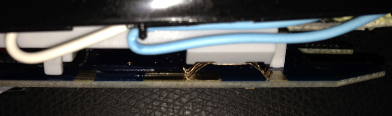

ich habe hier gerade ein Gerät, das eine Mechanik bedient. Man drückt
auf den Knopf und der Motor fängt an sich zu drehen. Zur
Positionserfassung nutzt dieses Gerät einen Schieber, der über die
Platine gleitet und verschiedene Kontaktstellen miteinander verbindet.
Dazu hat der Hersteller eine Art Fett aufgebracht, das wohl anscheinend
das Gleiten erleichtern und den Abrieb beider Kontaktflächen verringen
soll.
1.Kleines Foto?
2.Das wird keine gute Lösung für die Ewigkeit, da Cu ein weiches Metall
und Fett ein "Magnet" für Schmutz ist.
OP (Firma: port29 GmbH) Persönliche Seite #3558969
oszi40 schrieb:
> 1.Kleines Foto?
Klar, hab ich dir hochgeladen. Ich hoffe, du kannst da etwas drauf
erkennen. Auf der anderen Seite hat das Gerät auch solche Schienen, die
sind aber anders angeordnet.
Eine solche Umsetzung sehe ich ich zwar nicht oft, aber z.B. die ganzen
Multimeter haben bei dem Wählrad der Funktion ähnliche Kontakte.
Der Hersteller hat in der aktuellen Version des Gerätes aber auf diese
Kontakte verzichtet und arbeitet mit Hall-Sensoren.

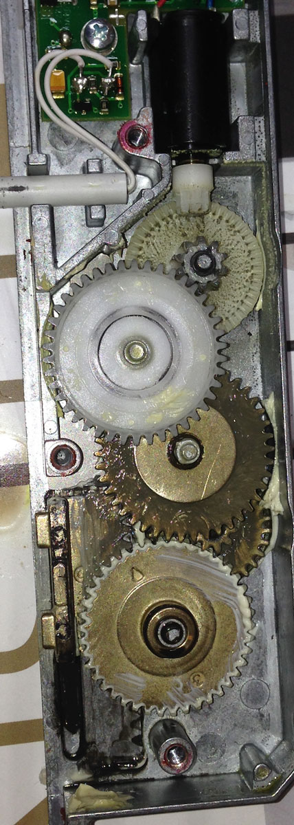

Außerdem habe ich mal ein anderes Foto von einer Mechanik hochgeladen.
Während bei dem ersten Gerät das Fett durchsichtig ist, ist das Fett bei
dieser Mechanik eher Weiß-Gelb. Bzw. an den Messing-Zahnrädern schon
grau. Bzw. ich denke, dass es der Abrieb ist. Oder gar ein anderes Fett?
Was mich hier bei der Mechanik aber wundert, ist wieso der Hersteller
die Zahnräder beim Motor aus Kunststoff hergestellt hat und die anderen
zwei aus Metall.
