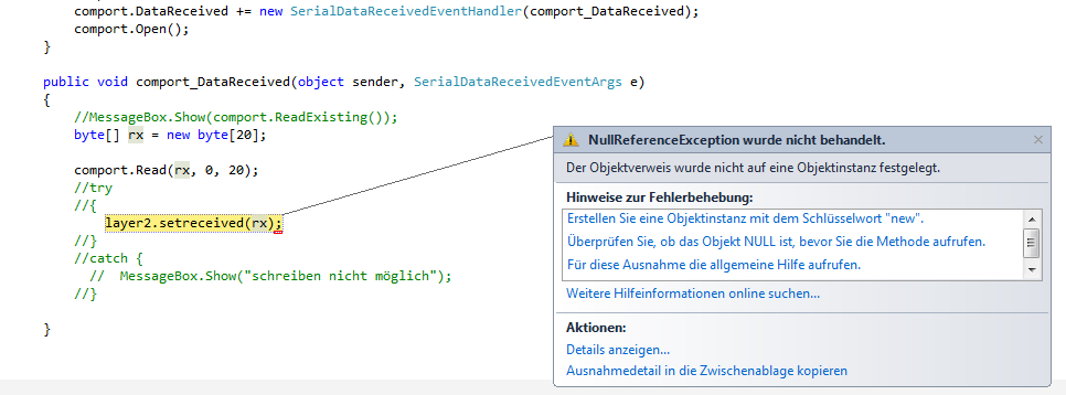

Guten Tag Leute,
ich habe ein Problem beim Daten empfangen über einen Comport.
Die Daten werden vom Eventhandler in das bytearray geschrieben, jedoch
gibt es einen Fehler beim Aufrufen einer Methode der das Array als
Parameter übergeben werden soll.
Ich weiss echt nicht mehr weiter. Ich bin dankbar für jede Hilfe.
Wenn Informationen fehlen werd ich sie natürlich posten.
Vielen Dank schonmal
LG
Johannes

Johannes M. schrieb:
> Eine Instanz des Objekts layer2 gibt es. Andere Methoden des Objekt
> können layer2 aufrufen.
das kannst schon sein. Aber nicht an dieser STelle:
In Layer1.cs
layer2 layer2;
mehr wird nicht gemacht. Damit gibt es dort keine Instanz.
in sendbytearray verwendest du noch mal eine variabel mit
 byte[] layer2 = tx;
Die ganze Namensgebung, für früher oder später ins Caos.

Außerdem kann comport.Read() auch weniger als 20 Bytes in rx schreiben
(.Read() liefert als Rückgabewert zurück wieviele Bytes tatsächlich in
rx geschrieben wurden) - Das kann die setreceived aber so gar nicht
mitbekommen.
...und wenn mehr als 20 Bytes da sind, könnte es sein dass DataReceived
nicht wieder aufgerufen wird, weil es noch wartet bis die Anzahl der
Bytes für die DataReceived ausgelöst wurde weggelesen wurden (Das ist
gerade allerdings nur eine Mutmaßung ;D)
