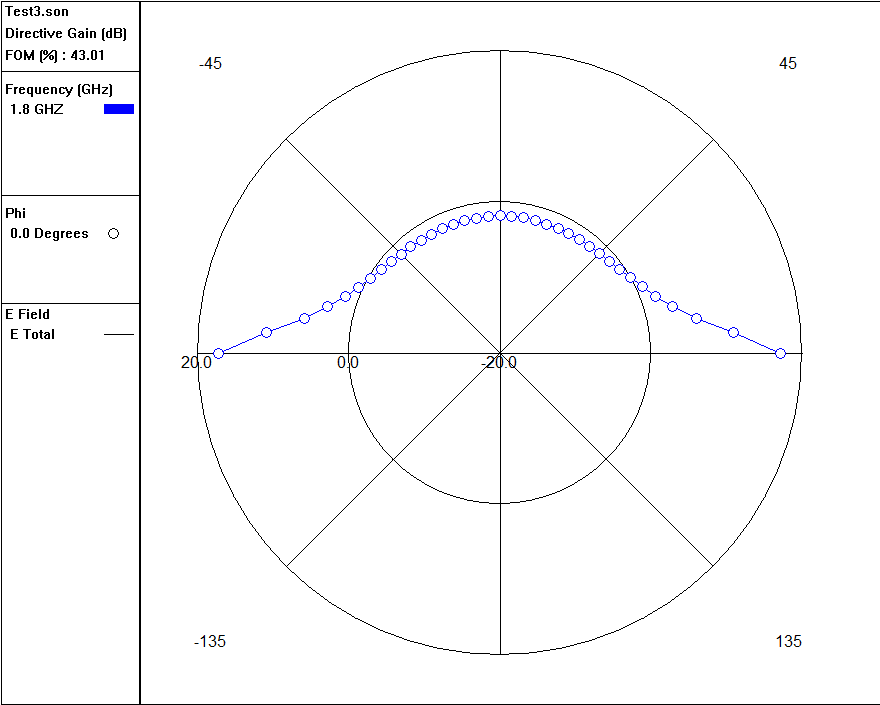

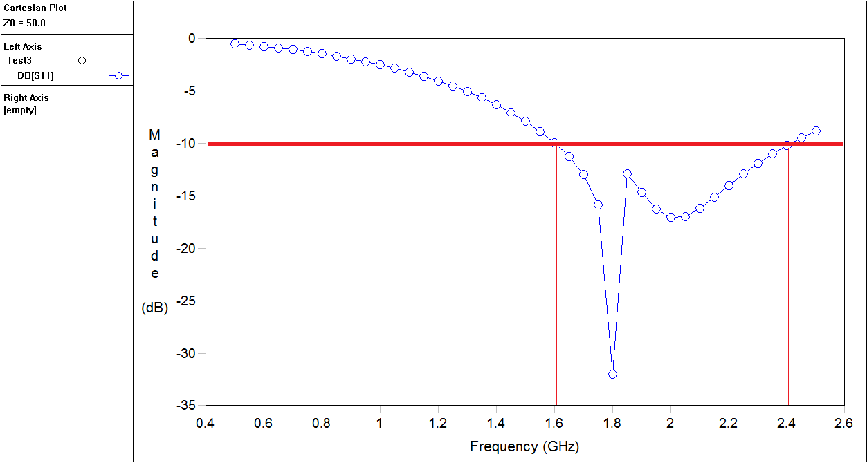

Ich habe mir eine Antenne designt.
Nun habe ich die Simulationsdaten bereitliegen.
Die Idee war, eine GSM Antenne zu erstellen.
Zuerst lediglich für ein Band. Nämlich 1.8GHz
Das Anpassen der Antenne an 50 Ohm stellt ja keine Schwierigkeit dar.
Aber das allein wird ja wohl noch nicht für eine gennügende
Sendeleistung genügen. Da gibt es ja noch die Abstrahlcharakteristik.
Diese habe ich auch angehängt.
Nun wäre ich froh, wenn mir jemand beim bewerten dieser Charakteristik
weiterhelfen könnte.
Wie man zudem sieht, ist die Antenne sehr Breitbandig.
Nach Simulation etwa 1Ghz. Sofern dies auch in der Realität der fall
sein sollte, hat die negative Auswirkungen auf mein GSM Modem?
Danke schonmal

Ich verstehe die Abstrahlcharakteristik leider nicht. Um was für eine
Antenne handelt es sich? Wie liegt die Antenne im Raum? Soll die Antenne
wirklich maximal nach +90 und -90° strahlen? So wie ich das Diagramm
interpretiere tut sie das nämlich.
Es ist schon ein wenig her, dass ich das letzte mal mit Sonnet
gearbeitet habe. Kann es sein, dass Du auf der Unterseite komplett Masse
hast und diese Masse mit der umgebenden Box verbunden ist? In diesem
Fall kann die Antenne nicht nach hinten strahlen. Sonnet ist in diesem
Fall ein wenig tricky in der Bedienung. Leider habe ich keine Lizenz
mehr und kann das nicht direkt nachsehen, aber ich würde an Deiner
Stelle mal in diese Richtung experimentieren.
Es ist auch sehr hilfreich sich die Feld und Stromverteilung als Video
anzusehen, dabei kann man viel über die Arbeitsweise der Struktur
erfahren.
OP #3553848
Jörg Wunsch schrieb:
> Falls dir die Antenne so gelingt, wie sie simuliert wird, dürfte
> sie
> recht gut geeignet sein.
Danke
Ich experimentiere momentan noch mit dual-band.
Was für ein VSWR nimmt man üblicherweise zur Bandbreitenbegrenzung?
Wie Du siehst, habe ich momentan 2:1 genommen.
Mein bisheriges dual-band design kommt jedoch bei beiden Frequenzen
knapp an -10dB bzw. 2:1
Somit je nach ansicht wohl eher schlecht geeignet.
Car schrieb:
> Um was für eine
Patch
Flach auf einem Print
Car schrieb:
> Soll die Antenne
Nicht absichtlich
Ja ich habe den Boden der Box als Copper genommen...
Danke für den Tipp! Ich arbeite mit der Lite Version...
> erfahren.
Das mache ich des öfteren. Leider machte es noch nicht zu 100% klick bei
mir :)
Car schrieb:
> Die große Bandbreite sollte das Moden nicht im geringsten stören.
Gut! :)
Moderator Persönliche Seite #3553857
Ja, ungefähr so.  -10 dB S11, das zugehörige VSWR ist glaub' ich knapp
2:1 dann.
Wenn du aber schon vom Design her knapp daran kratzt, ist das nicht
günstig.  Simulation und Realität liegen schließlich auch nochmal ein
Stück auseinander.
OP #3553863
da stellt sich mir gerade noch die frage, ob denn 1.8GHz als Band
genügt...
> 2:1 dann.
> Stück auseinander.
Ja das stimmt!
Deshalb dachte ich auch, eine Antenne die in der Simulation eine
Bandbreite von ca. 100MHz bei einem möglichst niedrigen VSWR hat, wird
wohl in der Realität am ehesten vernünftig funktionieren.
Das mit dem Dual-Band scheint momentan nicht so leicht lösbar zu sein.
Genügt eigentlich auch nur das 1.8GHz band für eine vernünftige funktion
des GSM Modems?
