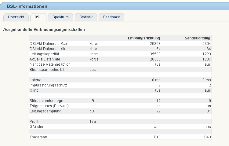

habe mal eine Frage zu meinen neuen DSL(25000 VSDL)
Der Download ist super wie "bestellt"  - volle 25000 (Kann wohl bis
100000)
Aber der Upload ist nur bei rund 1200-1300. (laut Vertrag bis! zu 2000)
Kann das an der Leitung im Haus selbst liegen (ca. 15m sind
ungeschrimtes 4 Adriges Kabel)  Dämfung zu hoch?
Meine weil der Download ja voll da ist könnte es doch nicht an der
Leitung liegen - oder?
(Daten der Fritzbox7360 im Bild Anhang)
mfg
Klaus
Gast #3553855
testweise mal ohne die interne Verkabelung anschliessen
ist es dann deutlich besser  - problem intern
ansonsten  Leitungskapazitär tx - 2304
da könnte etwas mehr als die 1200 gehen
welcher VDSL Anbieter bringt nur  bis zu 2000er Upload ?
üblich sind bei VDSL 25er -5k 50er-10k upload

Geh halt mal probehalber mit deinem Equipment näher an den
Übergabepunkt.
Ist ja eine Frechheit. Ich habe bei der Telekom einen 16 MBit Anschluss,
liege aber weit draussen, habe aber 13192 Download und satte 2380
Upload.
Christian H. schrieb:
> Da kann es schon sein, dass niedrige Frequenzen mehr gedämpft
> und so gestört werden, als niedrigere.
In der Übertragungstechnik ist es in der Regel so, dass mit steigender
Frequenz auch die Dämpfung steigt. Der Störabstand wird dann auch
geringer. Ich habe 6 db Störabstand in Empfangsrichtung und 5 db in
Senderichtung.
Bei Dir ist die Leitung in Empfangsrichtung mit 35 MBit deutlich besser
als das was der DSLAM liefern kann. Sehr merkwürdig ist das Verhältnis
in Senderichtung. In Senderichtung geht nur die Hälfte von dem was der
DSLAM empfangen kann. Der Störabstand liegt dabei bei guten 9 db. Da
stimmt etwas nicht.
Wie schon empfohlen, gehe mit der Fritzbox mal zum Übergabepunkt und
check da mal Deine Werte.
Gruss Klaus.
