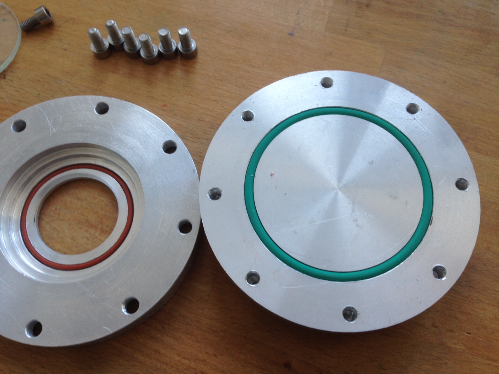

Gast #3742731
ist das Thema noch aktuell? Ich habe mir seid Anfang des Jahres Gedanken
über eine Unterwasserbeleuchtung für mein Boot gemacht und bin jetzt
inzwischen bei einem Endprodukt angelangt, welches sich sehen lässt. Ich
verkaufe auch diese Lampen.
Besteht noch Interesse seitens des TE?
Meine Gehäuse sind aus Alu oder Edelstahl, somit entweder Meerwasser
oder auch nur Süßwasser beständig. Die LED gibt es mit 50W oder 100W.
12Volt oder auch 220V.
Würde heute Abend einmal ein paar Bilder einstellen, falls Interesse
besteht?

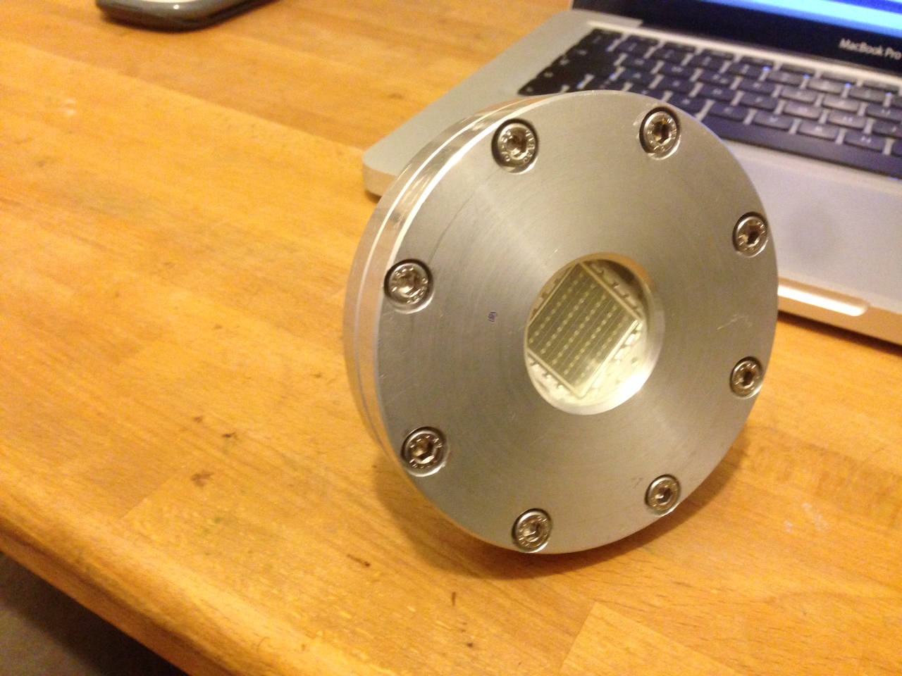

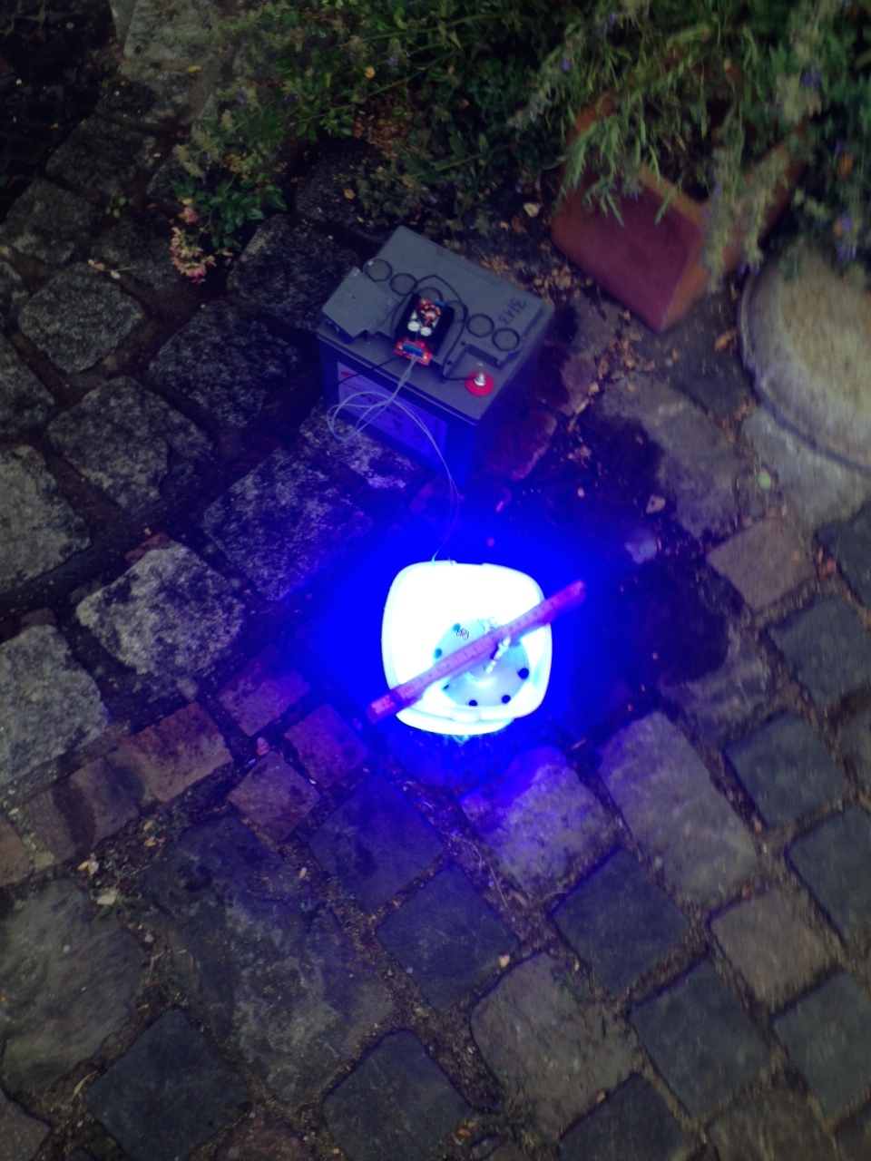

Gast #3743614
Max D. schrieb:
> Ich hoffe mal, dass in dem Wasser keine Menschen schwimmen sollen.
> Das klingt nämlich nach einem Rezept für Stromschläge
Die LED braucht eine Spannung zwischen 30-33V. Da ist das mit den
Stromschlägen noch nicht lebensgefährlich. Und die konstant Stromquelle
welche die Spannung von 220V runter bzw von 12V hoch regelt wird ja
nicht unter Wasser eingebaut.
Udo Schmitt schrieb:
> selber basteln und dann verkaufen. Wenn dann was passiert wird es
> teuer...
Deswegen, werde ich erstmal einmal nur die Gehäuse plus LED verkaufen.
Die Treiber werde ich, aus rechtlichen und auch aus Sicherheitsgründen
erst einmal nicht vertreiben, bevor das nicht absolut Wasserdicht ist,
im doppelten Sinne.
Wobei Du hast ja gar nicht gefragt ob ich die UW-Beleuchtung von Privat
oder Gewerblich Verkaufe? Evtl ist ja eine Firma mit
Versicherung (inkl Personenschaden bis 1 Mio CHF) vorhanden?
Schreiber schrieb:
> hoffentlich der richtige Edelstahl.
Stimmt, dass Zauberwort heißt hier: 1.4462 (AISI 318 LN)
Wobei für kältere (<27 Grad) Gewässer, 1.4401 (V4A) völlig ausreichend
sein sollte.
Angehängt einmal drei Bilder, meiner UW-Beleuchtung. Welche so wie sie
dort liegt unter Wasser an mein Boot montiert werden.
So noch fragen?
P.S. Hoffentlich klappt das mit den Angehängten Bildern
Gast #3743702
Thorlex schrieb:
> So noch fragen?
ja: wie/wo führst du das Kabel raus ?
Was für LEDs sind das ? Meine 100W brauchen 37.5V (2.65A => ~100W) und
da kommt der abgebildete StepUp (genau DIE hab ich auch hier legen)
nicht hin - zumindest nicht ohne Modifikation ;o)

Gast #3743919
das Kabel wird "hinten" neben der Gewindestange rausgeführt.
Bei meinem Zweck, wird über die Gewinde Stange der Absatz hinten, an
eine plane Fläche angepresst und mit Dichtmasse abgedichtet. Für andere
Anwendungsbereiche bzw um meinen auch verbessern zu können, kommen jetzt
die Tage noch was rein, damit erspare ich mir dann hoffentlich das
vergießen der Kabelausgänge.
Harry schrieb:
> ich hab die Version mit 2 Trimmern
Ok, dass ist auch nicht so verkehrt. Kann man die irgendwo im I-Net
kaufen? Der Step Up kann angeblich bis zu 100W ohne Kühlung, und mit
Kühlung/Lüftung bis zu 150W. Trau dem aber noch nicht so ganz und
betreibe deshalb jeweils nur eine LED (50W) mit einem Step Up.
Meine LED die ich hier liegen habe, braucht 33V (3.5A => ~100W), dass
bekomme ich hin, ohne große Modifikationen.
Mit freundlichen Grüßen
Gast #3744111
wie wäre denn einen hohle Gewindestange und darin das Kabel raus führen
ja ebay. Deinen Typ hab ich da (inzwischen) eher selten gefunden. 5
Stück für 35€
hast du ein Foto vom Innenleben der Lampe ?
Gast #3747552
Ja, ist vor dem letzten Bearbeitungsschritt.
Danach kommt nur noch Durchgänge für die Kabel bohren und durchfädeln
und zuschrauben...
Ja daran habe ich auch schon gedacht, ich will dann aber trotzdem noch
die Gewinde Stange dicht bekommen, denn ich will ja ne UW-Lampe haben,
und keine Lampe welche bis auf die Kabelausgänge unter Wasser
funktioniert.
