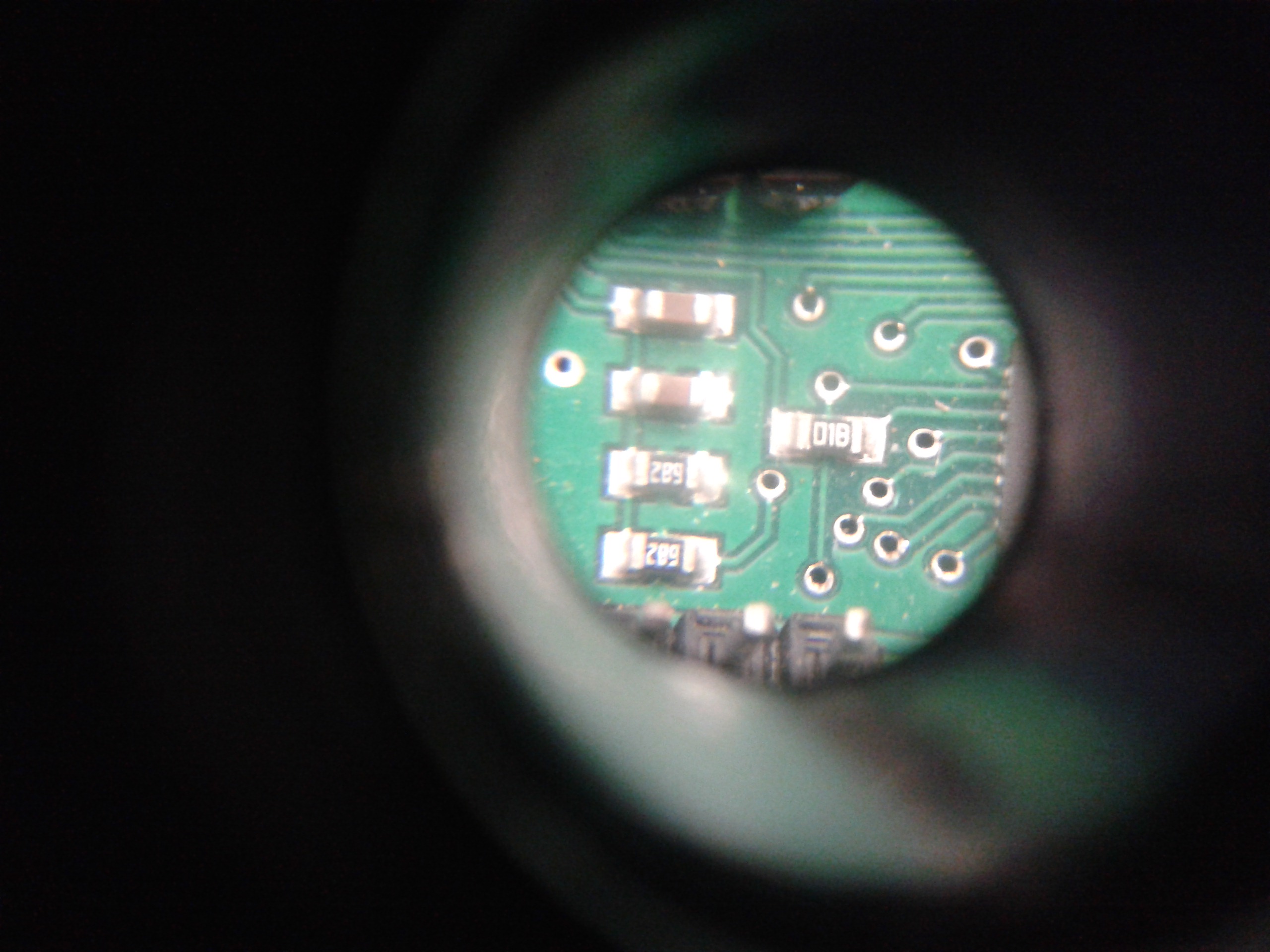

Hallo Leute, ihr könnt mir bestimmt schnell helfen. Welche Werte haben die SMD Widerstände im Bild? 289 und 018 sind nach meinen Informationen nicht definiert. MfG nlup

nlup schrieb: > Hallo Leute, > > ihr könnt mir bestimmt schnell helfen. > Welche Werte haben die SMD Widerstände im Bild? > 289 und 018 sind nach meinen Informationen nicht definiert. > > MfG nlup Multimeter? Ich würde sagen das ist 682 und 810 ....
#3554286
Ich würde sagen 682 und 01B...
#3554309
Sven B. schrieb: > Ich würde sagen das ist 682 und 810 .... Das wird wohl richtiger sein. Also 6K8 und 81R.
#3554343
Danke für die schnelle Antwort. Bei 6.8k sind sich ja alle einig. Ich denke jetzt aber auch dass es eher ein 01b(1k) ist. Auf dem Bild ist es natürlich nicht so gut zu sehen aber die Eins hat einen Hacken oben. Und kann man irgendwie auf die Kapazitäten der Kondensatoren kommen ?
#3554393
nlup schrieb: > Ich denke jetzt aber auch dass es eher ein 01b(1k) ist. Würde es dennoch mal nachmessen, allein schon weil so betrachtet nur dieser Widerstand "auf dem Kopf" steht. 0815 schrieb: > Würde es dennoch mal nachmessen, allein schon weil so betrachtet nur > dieser Widerstand "auf dem Kopf" steht. Für mich sieht das auch ziemlich nach 01B aus, man beachte den Haken bei der Eins und die beiden Seiten des Bs. Das der "verkehrt" herum drin ist, stört weder den Bestücker, noch den Hersteller, der die Rollen verpackt ;-) nlup schrieb: > Und kann man irgendwie auf die Kapazitäten der Kondensatoren kommen ? Auslöten und messen oder im Schaltplan schauen ;-) Selten gibt es Aufdrucke bei SMD Kapazitäten, aber eher bei größeren und hier anscheinend nicht der Fall (oder auf der "Unterseite"). Antwort schreiben |
