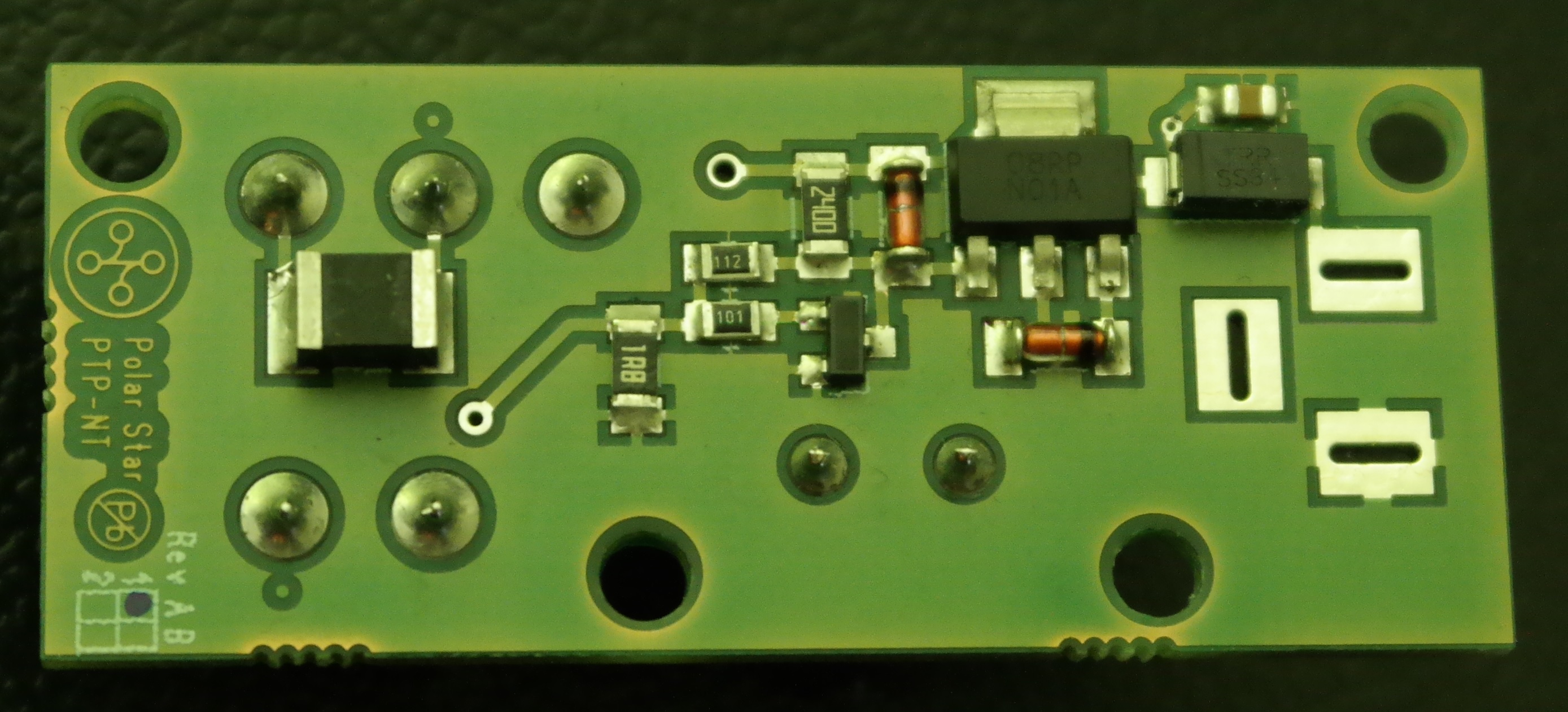

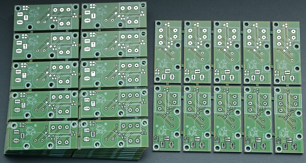

Schönen Guten Tag zusammen.
Ich biete euch hier meine überschüssigen (50 Stück) Industriell
gefertigten PCBs (Made in Germany) mit den Massen:
~20,77mm x ~50mm x ~1,5mm
an.
Der Preis für eine PCB beträgt 3€. Da sie halt Industriell hergestellt
sind.
Der Versand beträgt eine Pauschale von 1,95€

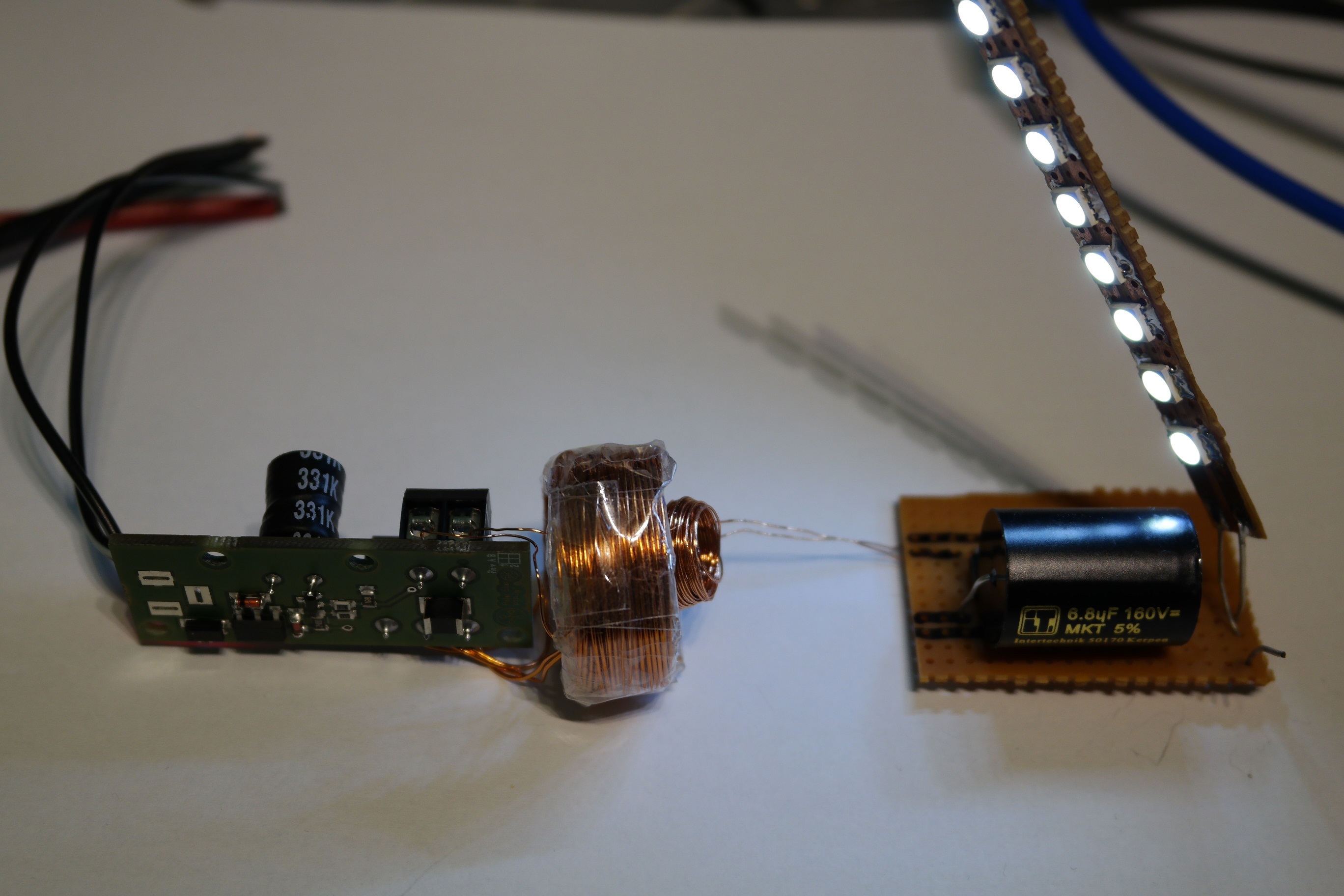

Die Schaltung benötigt ein Netzteil mit folgenden Angaben: 12/DC und
eine Stromaufnahme bis 180mA/max. .
Der Converter wurde in der Hinsicht auf die
Interne-Spannungs/Stromversorgung modifiziert das bedeutet er hat eine
maximal Konstant-Stromversorgung die 100mA nicht überschreitet.
Die Bauteile kann ich nicht beistellen aber die Bauteilliste auf jeden
fall.
Die Kosten für die Bauteile betragen ~pi mal Daumen 3€ je nach
Lieferant.
Bei Interesse einfach per PN melden.

>Dieses ist noch in Arbeit und daher kann ich noch keine Angaben machen
Und da hast du erstmal 50 Stück bestellt? ;-)
Würde ich anders machen.
Ein paar Tips: Wenn man es schon (semi)professionell machen will, dann
sollte man
- möglichst nur einseitig bestücken
- möglichst die SMD-Teile nur auf einer Seite platzieren
Die zwei SOT23 und den Widerstand hätte man problemlos unten platzieren
können, die LED + VOrwiderstand wahrscheinlich auch.
- Die dicken Klemmen sind ein wenig Overkill für so kleine Drähte der
Sendespule. Lötpads reichen hier
- wenn man die MOSFET-Version nutzt, braucht man keine Steuerspule
- wenn man die MOSFET-Version mit Doppeleinspeisung nutzt, reicht eine
einfache Spule ohne Mittelanzapfung
- Man kann die Platine komplett in SMD ausführen
Deine Spulen haben ziemlich viele Windungen. Normalerweise arbeitet man
mit eher hohen Frequnzen von 100-500kHz, damit man mit wenigen Windungen
auskommt.

Ach ja, dein Sekundärkondensator ist "etwas" überdimensioniert mit 160V
OP #3556065

Ich habe die Schaltung wie im obigen Text beschrieben etwas Modifiziert.
Da der Autor unter den Anmerkungen geschrieben hat das die Schaltung im
Einschaltmoment mit einem sehr  hohem Strom durchflossen wird. Daher
habe ich gleich Vorkehrungen dagegen getroffen.
Die Schaltung zieht im Leerlauf 120mA.
Und unter Last 180mA.
Es ist ja auch ein Testaufbaubild :-D
#3556431

Klingt nach einer ungünstigen Dimensionierung. Viel zuviel
Leerlaufstrom!
Wieviel Leistung willst du denn auf der Sekundärseite erhalten?

Ich wollte keine große Leistung erhalten.
~5V@100mA :-D
In Zusammenhang mit dem Lipo-Regler ->MCP73831T-2ACI/OT
Der hohe Leerlaufstrom wird durch C2 hervorgerufen den ich in
SMD-Bauform gewählt habe. Dieses ist mir durchaus Bewusst.
Da ich zu diesem Zeitpunkt genügend da hatte, habe ich diese natürlich
genommen. ;-)
Testweise habe ich einen MKP-Kondensator eingebaut und einen
Leerlaufstrom von 50mA erreicht. Die C0G bzw. NP0 Typen waren mir zudem
Zeitpunkt Teuer.

Also ~500mW. Deine Schaltung zieht
120mA/12V/1,44W im Leerlauf
180mA/12V/2,2W unter Last
mit 0,5W Ausgangsleistung, naja.
Nö. Es gibt auch passende, verlustarme Kondensatoren in SMD, auch in
NP0.
>Zeitpunkt Teuer.
Ok, das ist ein Punkt. Aber ich würde ungern einen Kondensator mit 600mW
kochen wollen!

Ich denke nicht das ich etwas falsch verstanden habe.
Ich habe mich zuvor hier ein bisschen umgeschaut und gesehen das einige
dieses (Problem) haben die Spulenwicklungen richtig anzuschließen.
Gerade wenn unsereins die Spulen selber wickelt.
Einmal nicht aufgepasst und schon ist es geschehen.
Es ist halt nur eine reine Vorsichtsmaßnahme.

Das ist richtig das die Schaltungserweiterung nicht weiter benötigt wird
nur sie ist nun mal drin und schlechter wird sie dadurch auch nicht.
> kochen wollen!
Kochen tut der Kondensator nicht.
Die Temperatur liegt nach ~5 Stunden Testlauf bei 30°.
Heiß kann man das wirklich nicht nennen.
