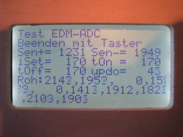

von Walter T. (nicolas)
Die ADC-Wandlung läuft und der IRQ für die fertige Wandlung wird mit der
richtigen Taktfrequenz aufgerufen.
Vorher hatte ich einige Fehler gemacht: Es wird nicht der ADC-Interrupt
sondern der DMA-Interrupt gebraucht.
Durch die Display-Darstellung sieht man, daß das Array
"ADC1ConvertedValues[10]" mit plausiblen Werten gefüllt wird. Allerdings
ergeben sich beim Kopieren in das struct "gls_adc" im
DMA1_Channel1_IRQHandler total inplausible Werte - so als hätte das
Array zum Zeitpunkt des IRQs komplett andere Werte, als wenn es in der
Hauptschleife aufgerufen wird. Wird im IRQHandler der Wert hart gesetzt
(z.B. gls_adc.tOn = 3;) stimmt alles.
"gls_adc" ist wie folgt deklariert und definiert:
  typedef struct {
    uint16_t sensep;
    uint16_t sensem;
    uint8_t iSet;
    uint8_t tOn;
    uint8_t tOff;
    uint8_t updwn;
  } gls_adc_t;
  volatile gls_adc_t gls_adc;
// In *.c-Datei:
  volatile gls_adc_t gls_adc = {0xAAAA,0xAAAA,0xAA,0xAA,0xAA,0xAA};
Gibt es die Möglichkeit, in einen IRQ zu debuggen?
Viele Grüße
W.T.

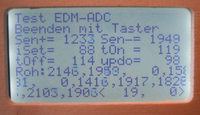

Es ist wie verhext. Der IRQ-Handler scheint sehr empfindlich gegenüber
Veränderungen zu sein: Werden zwei zusätzliche Variablen "gl_a" und
"gl_b" einkommentiert, hängt sich das Programm auf. Der Inhalt des
globalen Structs "gls_adc" scheint nichts mit dem Inhalt von
ADC1ConvertedValues zu tun zu haben (siehe obiges Bild);
extern volatile uint16_t gl_a;
extern volatile uint16_t gl_b;
void DMA1_Channel1_IRQHandler(void) {
  gls_adc.sensep =  (ADC1ConvertedValues[0]
                     + ADC1ConvertedValues[2] \
                     + ADC1ConvertedValues[4] \
                     + ADC1ConvertedValues[6] \
                     + ADC1ConvertedValues[8] \
                     + 3*gls_adc.sensep)/8;
  gls_adc.sensem =  (ADC1ConvertedValues[1] + 3*gls_adc.sensem)/4;
  gls_adc.updwn =  (ADC1ConvertedValues[3] >> 4 );
  gls_adc.iSet  = (uint8_t) (ADC1ConvertedValues[5] >> 4);
  gls_adc.tOff  = (uint8_t) (ADC1ConvertedValues[7] >> 4);
  gls_adc.tOn   = (uint8_t) (ADC1ConvertedValues[9] >> 4);
  //gl_a = ADC1ConvertedValues[3];
  //gl_b = ADC1ConvertedValues[5];
  DMA_ClearFlag(DMA1_FLAG_TC1);
22
Definiert und deklariert sind die globalen Variablen hier:
/* Test der ADC-Routinen (Multiplex und Interrupt-Aufruf)                     */
void edm_test_adc(void) {
  printf_P(PSTR("\fTest EDM-ADC \n"
  "Beenden durch Knopfdruck\a"));
  edm_adc_init();
  printf_P(PSTR("Init OK\n\a"));
  edm_adc_start();
  printf_P(PSTR("Start OK\n\a"));
  while(!key_getstroke()) {
    //togglespare2();
    printf_P(PSTR("\fTest EDM-ADC \n"\
    "Beenden mit Taster\n"\
      "Sen+=%5u\t"\
      "Sen-=%5u\t"\
      "iSet=%5u\t"\
22
      "tOn =%5u\t"\
23
      "tOff=%5u\t"\
24
      "updo=%5u\n"),\
25
          gls_adc.sensep,gls_adc.sensem,gls_adc.iSet,gls_adc.tOn,gls_adc.tOff,\
26
    gls_adc.updwn);
27
    printf_P(PSTR("Roh:"\
28
        "%4u,%4u,%4u,%4u,%4u,%4u,%4u,%4u,%4u,%4u"),\
29
          ADC1ConvertedValues[0],ADC1ConvertedValues[1],
30
          ADC1ConvertedValues[2],ADC1ConvertedValues[3],
31
          ADC1ConvertedValues[4],ADC1ConvertedValues[5],
32
          ADC1ConvertedValues[6],ADC1ConvertedValues[7],
33
          ADC1ConvertedValues[8],ADC1ConvertedValues[9]);
34
35
    printf_P(PSTR("|%4u,%u|"),gl_a,gl_b);
36
    printf_P(PSTR("\n\a"));
37
38
Warum steht in "gl_a" 19? Nirgendwo wird hineingeschrieben, die Variable
kommt in keiner anderen Datei vor und globale Variablen werden implizit
mit 0 initialisiert. Es sieht aus, als wären in den IRQ-Handlern Reste
vorheriger Builds - oder als ob Zeiger marodierten.
