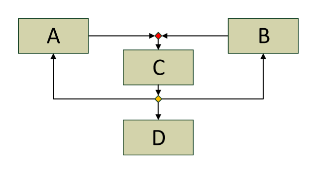

ich habe ein Gerät, das lediglich eine RS-422-Schnittstelle bietet, aber
mit drei anderen Geräten kommunizieren muss. Dafür versuche ich derzeit
eine gangbare Lösung zu finden, stoße dabei jedoch an die Grenze meines
Wissens. Ich hoffe daher, dass mir jemand hierzu Hilfestellung geben
kann.
Die Ausgangssituation ist in dem beigefügten Bild grafisch dargestellt:
Komponente C ist dabei das Gerät, das lediglich eine
RS-422-Schnittstelle besitzt. Die Geräte A und B müssen Kommandos an
Gerät C senden und Ausgaben des Gerätes C empfangen können. Gerät D soll
lediglich alle Ausgaben des Gerätes C mitlesen können.
Soweit ich mich belesen habe, sollte die Ausgabe der Daten (gesehen aus
der Perspektive von Geräte C) kein Problem darstellen, da RS-422
Multidrop-fähig ist, mit anderen Worten sollte der orange markierte
Verbindungspunkt kein Problem darstellen. Der rot markierte
Verbindungspunkt hingegen stellt meiner Meinung nach ein Problem dar.
Sieht jemand hierzu eine Lösung (vielleicht ist es auch ein triviales
Problem, welches ich hier schildere)?
Für jedwede Hilfe wäre ich sehr dankbar.
Gast #3556009
Nun. Ein Leiterpaar bei RS422 ist das TX, zum Senden, und das Andere ist
das RX, zum Empfangen. Damit laesst sich am Besten ein Master-Slave
system bauen. Das bedeutet Einer sendet auf dem TX, die Anderen
enpfangen auf TX, Der Master Empfaengt auf RX, die anderen senden auf
RX.
Alternativ macht man einen Ring, Die Daten gehen zB linksrum, jeweils
vom TX Port zum RX Port des Naechsten.
Falls man kreuz und quer kommunizieren moechte, dann nimmt man am Besten
RS485, da wird die Richtung nach Bedarf umgeschalten.

zunächst vielen Dank für deine Antwort. Leider helfen mir die darin
enthaltenen Informationen nicht weiter. RS-485 wäre ideal für den
geschilderten Anwendungsfall, jedoch kann ich Komponente C nicht
verändern.
Wenn einfach nur alle Geräte miteinander verbunden werden, wie du es
vorschlägst, was passiert dann beispielsweise wenn A und B gleichzeitig
senden?
Gast #3556130
Erst muss man die Leitungen richtig zuweisen. Dass jeweils Sende Port
auf Empfangsport geht. Der Rest ist protokoll. Wenn zwei wahlweise auf
dieselbe Leitung senden sollen, muessen sie natuerlich definiert wissen
wann sie senden duerfen.
In diesem Fall wuerde man eine TX Leitung von A(Tx) nach C(Rx) und eine
B(Tx) nach C(Rx), sowie C(Tx) nach A(Rx) + B(Rx) + D(Rx). Das geht
soweit.
Jetzt muessen nur noch A und B definieren wie sie sich mit C
verstaendigen. Moeglicherweise kann ja B auch die antworten an A
auswerten, und gegenseitig.
OP #3558246
Arsenico schrieb:
> wenn beide gleichzeitig…
> dann hast Du eh ein Problem
> Du behoeftigst einen externen Schiedsrichter...
Nicht zwangsläufig, z.B. existiert mit CSMA/CD ein Verfahren, das bei
Ethernet zum Einsatz kommt und gänzlich ohne externen Voter auskommt.
Nachteil an dieser Variante ist, dass die Kommunikation nicht mehr
deterministisch und somit nicht für Kommunikation unter
Echtzeitbedingungen geeignet ist. Diese Variante ist für mich
ungeeignet, ich bin mir aber sicher, dass es hier noch andere Verfahren
gibt.
OP #3558249
> soweit.
Genau, das ist soweit trivial.
An dieser Stelle kommt mein Problem zum Tragen: Was passiert, wenn A
oder B gestört ist? Wie kann man zuverlässig ausschließen, dass ein
nicht korrekt funktionierender Kommunikationspartner die gesamte
Kommunikation zwischen den Komponenten zerstört?
Gast #3562473
Wie verhindert man, daß ein ausgerasteter Betrunkener mit seinem
Krakeelen die Kommunikation zwischen den anderen Partygästen stört?
Indem man ihn rausschmeißt.
Genauso in der technischen Kommunikation: man muß den Störer vom Netz
trennen.
Wenn das nicht praktikabel ist (z.B. beim alten Koaxkabel-Ethernet oder
eben hier mit RS-422), hilft nur, die Geräte so zu bauen, daß sie in
allen möglichen Ausnahmesituationen nicht zum Störer werden.
Ethernet-Chips hatten z.B. einen "Jabber-Timer", der den eigenen Sender
beobachtet und lahmgelegt hat, wenn zu lange am Stück gesendet wurde.
Sollte zwar nie passieren, aber falls die MAC-Zustandsmaschine mal
ausrastet...
Hier sollte das einfacher sein: geeignete Pullups oder so, damit der
RS-422-Treiber nur sendet, wenn die Firmware das auch will (und nicht
z.B. während des Bootens, solange noch nichts initialisiert ist),
fertig.
Aber das erste Problem ist doch: wie verhindert man, daß sich A und B im
Normalbetrieb gegenseitig stören? Wenn ich das richtig verstanden habe,
sind beide Clients bzw. Master, d.h. beide haben das Recht, zu einem
beliebigen Zeitpunkt Anfragen an C zu schicken und Antwort zu erwarten.
Da hilft nur, Timing und Prüsummen so festzulegen, daß C eine Kollision
sicher als solche erkennt und signalisieren kann, damit A und B ihre
Anfragen dann (nach unterschiedlicher Wartezeit) wiederholen.
Und ich hoffe, die Hardwarefrage, wie man zwei RS-422-Ausgänge an einen
Eingang hängt, ist bereits geklärt...
