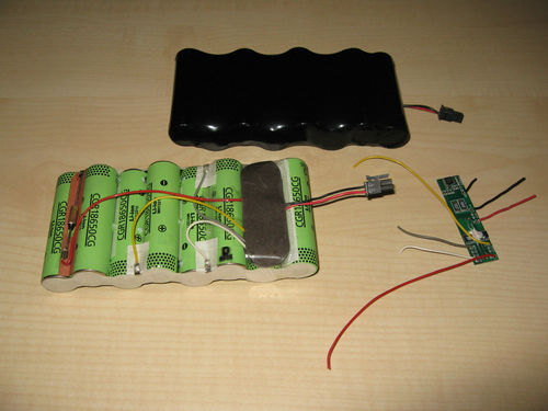

Hallo
Ich habe vom Schrott einige Akkublöcke retten können. 14,4v 63Wh Diese
bestehen aus 8 stück 18650 Li-Ion Zellen. Jeweils zwei zellen Parallel.
Einen block habe ich zerlegt und die Zellen einzeln geladen und würde
grob sagen 1,9Ah haben sie noch. Also Rettenswert.
So meine Frage ist nun In diesen Blöcken ist eine Elektronik (Vermutlich
Balancer) aufjedenfall verlassen nur Zwei anschlüsse den eingeschweisten
Akkublock.
Wie sind diese nun zu laden?

Ladegeräte gibt es viele das stimmt wohl. Allerdings kenne ich li-ion
Blöcke nur mit zweitem stecker wo jede zelle zum Ladegerät verbunden
wird.
Bei meinen Blöcken ist das ja schon drin. Einzel Zellen könnte ich
laden. Ich bin mir nur nicht sicher ob ich jetzt den gesamten Block
einfach am Netzteil mit 16,8V begrenz auf ~1A laden kann.

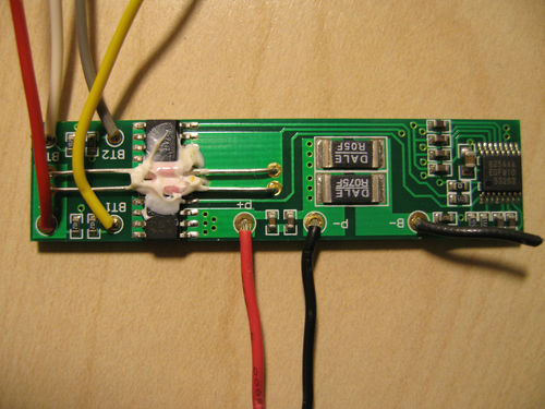

#3556160
Moin!
Bei nur zwei Ausgängen dürfte das eine eigenständige Überwachungsplatine
sein, die bei Fehler den Ausgang per FET sperrt.
Daher sollte das "nur" ein + und - Kontakt sein.
Bei mehrpoligen ist +, -, Temperatur bei einfachen Packs, +, -,
Kommunikation bei intelligenten Packs üblich.
Übrigens wär ich mit alten LiIonenakkus vorsichtig.
wenn die aussortiert wurden, dürften die etwas älter sein und da galt
folgende Handregel: War der Akku unter 2V entladen, sollte man die nicht
mehr anladen.
Daher würde ich empfehlen, wenn du es doch nicht lassen kannst, die
Akkus bei den ersten Ladevorgängen in eine mit Sand gefüllten
Backauflaufform zu stellen und darauf zu achten, dass im "Luftraum" über
den Akkus nichts brennbares ist. Und einen Eimer Sand griffbereit haben.
MfG, Arg

Sorry das ich mich da etwas unverständlich ausgedrückt hatte.
Also Die Akkus scheinen 100% heile ich habe einen Block zerlegt alle
Zellen hatten noch c.a. 3,8v Ich habe dann die Zellen voneinander
getrennt und einzeln geladen und entladen und Leistung gemessen und bin
Pro zelle bei Etwar 1,9Ah gelandet. Keine merkliche Selbstendladung.
Die Blöcke als ganzes haben alle noch mindestens 14,8v so das ich nicht
von Tiefendladung ausgehe. Nach googlen des Aufdrucks der Blöcke werden
die wohl aus medizinischen geräten der firma Dräger Medical kommen. Wo
diese Akkus nur als Notfall akku höchtens einmal verwendet werden und
nach maximal zwei jahren getauscht werden müssen. (Währen da nicht
alkaline besser geeignet?)
Anschlüsse gibt es wirklich nur zwei. Die Platine schützt auch die
zellen vor Tiefendladung indem sie abschaltet.
Wenn ich mal von einem normalen Balancer im Akku ausgehe. Wird dieser
dann mit 16,8v gespeist? Oder geht noch spannung im Balancer verloren?
Bei 15v nimmt der Block c.a. 200ma seit ca 30 minuten.

Ich habe sowas nicht. Aber in den blöcken ist eine Elektronik welche
eine Leitung zu jeder Zelle hat. Zudem hat der gesamte Akkublock ja nur
zwei anschlüsse. Eben Plus und Minus. Also was sollte diese Elektronik
sonst anstellen? und wie sollte man diese Blöcke sonst laden? Oder
bringe ich da jetzt alles Durcheinander? Li-Ion's Darf man doch nicht in
Reihe geschaltet ohne Balancer laden oder? Da sie in Reihe sind ind nur
zwei anschlüsse haben muss ja der Balancer drine stecken.
Die mir bekannten Blöcke haben ja neben dem Plus Minus Stecker noch
einen Zweiten Stecker für den Balancer Bzw das Ladegerät mit Balancer.
Meine blöcke aber nicht. Die sehen bis auf die Farbe wirklich aus wie
der auf dem Foto
