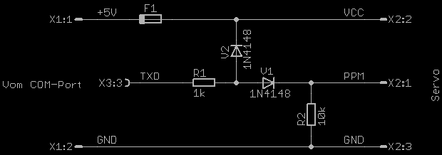

Gast #3557199
hallo,
Mit so einem Adapter sollte sich ein Servo direkt per COM-Port steuern
lassen. Je nach Modell wären immerhin 6 bis 8 Klappenstellungen möglich.
Die genaue End-Position muss man wohl sowieso mechanisch einstellen.
Dazu braucht man ein PC-Programm, das mit 4800 Baud 50 Mal pro Sekunde
ein Zeichen auf dem COM-Port ausgibt. Je nach Bitkombination ergibt das
einen PPM-Impuls von 0.21 bis 2.08 ms. Damit man 2.08 ms erreicht, muss
man das Parity-Bit mit benutzen und das Datenformat pro Zeichen passend
auf 8E1 bzw. 8O1 einstellen, siehe Tabelle:
  Zeichen Parity  Bitfolge     Impuls [ms]
  0xff    O       s111111111   0.21
  0xfe    E       s011111111   0.42
  0xfc    O       s001111111   0.63
  0xf8    E       s000111111   0.83
  0xf0    O       s000011111   1.04
  0xe0    E       s000001111   1.25
  0xc0    O       s000000111   1.46
  0x80    E       s000000011   1.67
  0x00    O       s000000001   1.88
  0x00    E       s000000000   2.08
Unter Linux findet man die Board-Temperaturen unter "/sys/class/hwmon".
Der Rest ist Software...
Aber nachdem das hier das Mikrocontrollerforum ist, solltest du lieber
einen attiny verwenden ;) Es gibt welche mit 8 Pins, eingebautem
Temperaturfühler und 2 Anschlüssen für externe Fühler. Wenn man die 5V
aus dem PC direkt benutzt, braucht man sogar weniger Bauteile als für
meinen Adapter.
