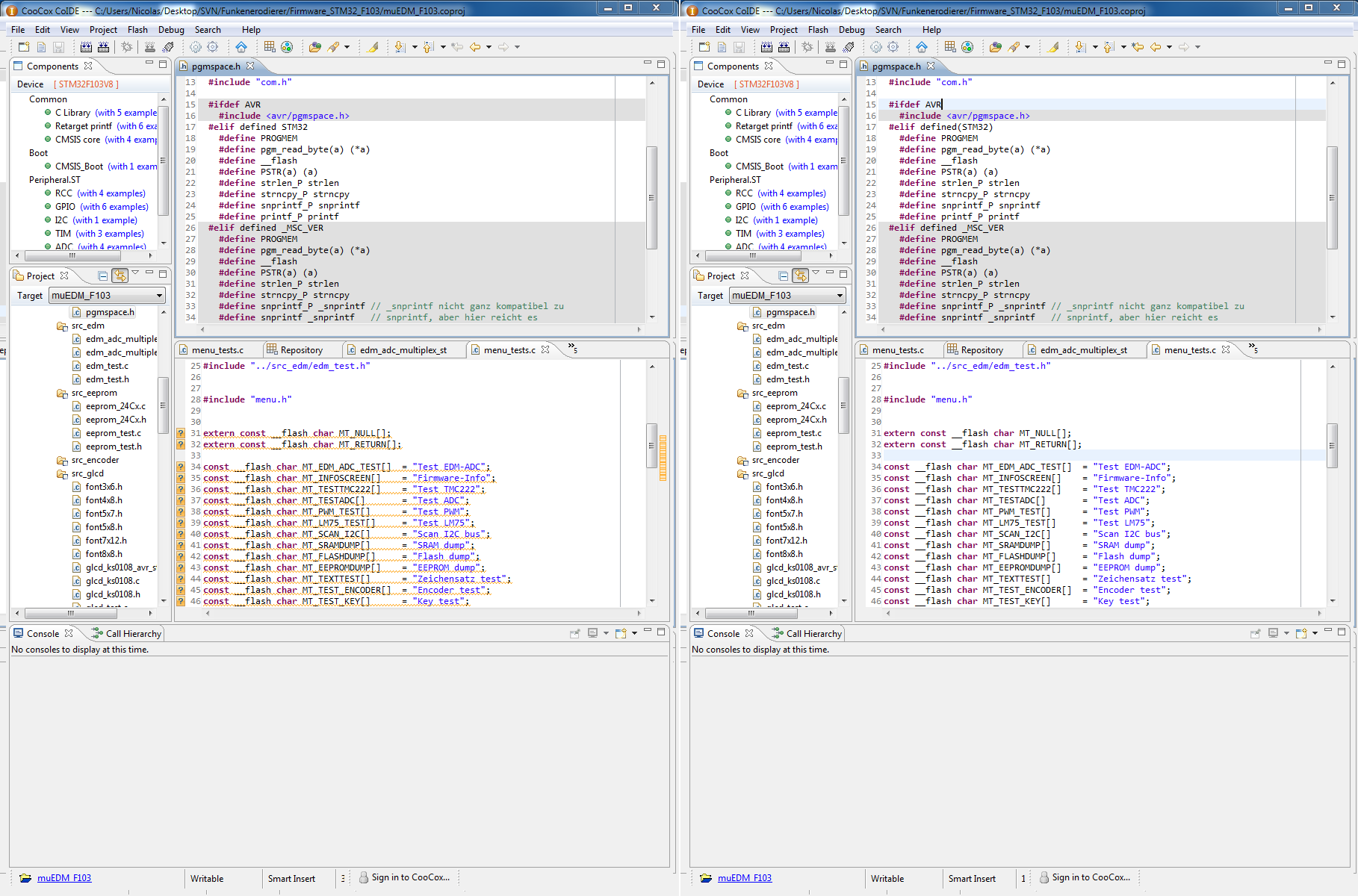

mich nervt gerade die Eigenschaft von CooCox, bei einem unbekannten Wort
in der Zeile Fehler anzuzeigen. Beispielsweise ist in der Datei
pgmspace.h folgendes definiert:
#define __flash
und in der Datei xxxx.c steht:
#include "../src_avrcom/pgmspace.h"
const __flash char MT_TEXTTEST[]      = "Zeichensatz test";
so wird die ganze zweite Zeile unterkringelt, da CooCox das Wort
"__flash" nicht kennt.
Mitgelieferte Header-Dateien nutzt CooCox und kennt die Definitionen-
z.B. alles, was in "stm32f10x_gpio.h" steht. Aber bei eigenen
Header-Dateien erkennt es die Defines nicht.
Ist das eine Eigenschaft von der CooCox IDE oder muß da etwas
eingestellt werden?
Viele Grüße
W.T.

Dr. Sommer schrieb:
> Was passiert wenn du Strg gedrückt hälst
Cool, die Funktion kannte ich noch gar nicht. Ich lande im richtigen
Headerfile.
"__flash" wird allerdings nicht erkannt. Und ich verstehe jetzt auch
warum. In der Headerdatei steht nämlich eigentlich:
#idfef AVR
  #include <avr/pgmspace.h>
#elif defined STM32
    #define PROGMEM
    #define pgm_read_byte(a) (*a)
    #define __flash
#else
   #warning No MCU defined
#endif
wobei CooCox den richtigen Block erkennt und hervorhebt, da das Symbol
"STM32" in den Build-Optionen definiert ist (und das finde ich toll!).
Und jetzt das Merkwürdige: Korrigiere ich die Auswahl zu
#elif defined(STM32)
wird auch in der anderen Datei "__flash" richtig erkannt.
CooCox nutzt also scheinbar für die Hervorhebung eine andere Erkennung
der Präprozessordirektiven als für die Verlinkung.
Danke für die Hilfe!
W.T.

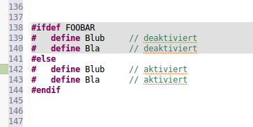

Gast #3557272
Nicht wirklich, hervorgehobene Blöcke sind deaktiviert (siehe Anhang).
Verlinkung? Der Editor hat jedenfalls nur sehr eingeschränkte
Möglichkeiten zur Code Erkennung, beim eigentlichen Compilen macht das
alles der Compiler selber und ggf. anders. Die Kunst ist eclipse (Die
Basis von CooCox) so einzustellen dass es sich gleich verhält...
"defined name" und "defined (name)" sollte beim Compilieren keinen
Unterschied machen, siehe http://gcc.gnu.org/onlinedocs/cpp/Defined.html
- kann sein dass eclipse das nicht so ganz hinbekommt.
OP #3557295
Geschenkt. Ob eine auffällige Nicht-Hervorhebung in einem grau
hervorgehobenen Bereich als Hervorhebung bezeichnet werden kann ist
diskutabel.
> Unterschied machen,
Genau. Nur für CooCox macht es wohl einen- und zwar noch
unterschiedlich, ob es nur um Hervorhebung (oder Nicht-Hervorhebung)
oder um das Erkennen von defines geht. Aber was soll's. Das ist wirklich
eine Sache, auf die man beim Quelltexten achten kann- wenn man es weiß.
Gast #3557307
> diskutabel.
Naja, wenn alles aktive grau sein soll, wäre ja die ganze Datei grau bis
auf die nicht-aktiven weißen Teile - sähe auch komisch aus.
Mh, mein eclipse erkennt "defined(foo)" und "defined foo" gleich
richtig... Version Kepler Service Release 1, Build id: 20130919-0819,
CDT version 8.2.1.201309180223

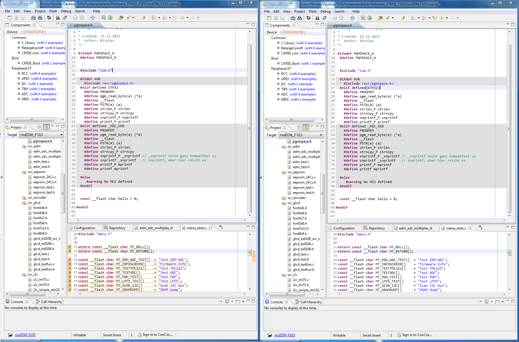

OP #3557380
Sehr interessant. Die Nichterkennung ohne Klammern ist immer nur dann,
wenn CooCox es noch nie erkannt hat; sprich: Sind die Klammern vorhanden
und werden entfernt, erkennt es auch weiterhin das Symbol. Erst beim
Neustart von CooCox nicht mehr. Und das gilt auch nur für andere
Dateien, nicht für die Datei selbst, d.h. eine Variable "const __flash
char hallo = 0;" in der oberen Datei wird richtig hervorgehoben (führt
natürlich zu einem Build-Fehler).
Und es betrifft auch nur die in den "aktiven Blöcken" definierten
Symbole. Nicht die Hervorhebung der "aktiven Blöcke".
Edit: Habe noch zwei neue Screenshots gemacht, wo man besser erkennt,
was gemeint ist. Die erste Version ist also jetzt überflüssig.
OP #3557616
Hmmm....so einfach ist die Sache doch nicht. Ob in Klammern oder nicht:
erkannt wird das gültige Symbol immer erst dann, wenn pgmspace.h in
CooCox einmal geöffnet, geändert und gespeichert wurde.
Ein Build reicht nicht aus.
CooCox nervt.
Gast #3557634
> wenn pgmspace.h in CooCox einmal geöffnet, geändert und gespeichert
> wurde.
Ja, sonst weiß es nicht dass es was machen soll. Alfernativ rechte
maustaste auf das projekt und "rerun C/C++ Analysis" oder wie das hieß.
Ja, der Build hat nichts mit der Code-Hilfe zu tun; der Build ist quasi
eine externe Funktion, man kann ja auch ganz eigene Build-Scripte
einbausen.
> CooCox nervt.
Tja eclipse ist an manchen Stellen etwas gewöhnungsbedürftig...
