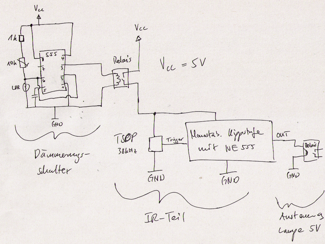

Ich möchte fürs geocachen (www.geocaching.com) folgendes machen:
Mit diversen IR-Fernbedienungen (Frequenzbereich soll also so gewählt
sein, dass die gängigsten IR-Fernbedienungen funktionieren) soll eine
Anzeige aktiviert werden können. Zusätzlich soll die Schaltung nur bei
Dunkelheit sensitiv sein.
Ich kann die Schaltung mit Peripherie also irgendwo hin montieren und
sobald jemand mit ner "normalen" Fernbedienung auf den IR-Empfänger
"zielt" und ne Taste drückt, soll ein Relais schalten (Schaltstrom ca. 1
Ampere). Mit dem Relais soll dann ne Anzeige angesteuert werden, welche
einen Schriftzug trägt.
Normales IR-Licht soll aber nicht gehen, sondern es muss wirklich ne
Fernsteuerung für Fernseher oder so genommen werden. Das codierte Signal
der Fernbedienung soll aber nicht relevant sein,
Das ganze sollte idealerweise mit ner grösseren Batterie (Auto,
sonstiger Akku) ne Weile (1-2 Monate) lauffähig sein. Eine andere Option
ist auch ein kleines Netzteil.
Wie würdet Ihr eine solche Schaltung aufbauen?
Danke!
Michi

#3558261
Michael schrieb:
> wie fange ich ein breiteres Frequenzband ab,
Das ist schwierig. Da aber 80...90% der Fernbedienungen mit
38 kHz arbeiten, sollte dieser Bereich ausreichen. Wenn Du
alles, was es gibt abdecken willst, müsstest Du auch noch
einen oder mehrere Funkempfänger einbauen. Dann wird das
ganze schnell sehr teuer und beim Geocaching besteht ja
auch immer ein gewisses Diebstahlrisiko.
Gruss
Harald

Gast #3559304
Wie wäre die folgende Schaltung (siehe Bild). Macht das etwa Sinn, oder
geht es einfacher?
Das Trigger-Signal (von TSOP her) müsste man noch invertieren, oder?
Oder kann man den NE555 anders beschalten?
Danke für ein paar Kommentare!
