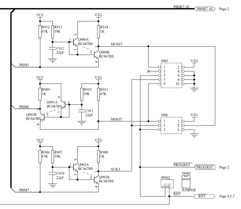

Gast #3558365
Ich habe gerade nochmal in den Schaltplan des STK500 geschaut. Vorher
habe ich mir scheinbar den falschen Schaltungsteil angeschaut. Habe
jetzt aber den Teil gefunden, der für die Umwandlung der Signale
zuständig ist. Leider verstehe ich die Schaltung nicht wirklich. Ich
habe den entsprechenden Ausschnitt als Bild angehängt. Kann mir jemand
sagen wie die Schaltung funktioniert und ob es Problematisch ist wenn
Signale mit 5V reinkommen? Das VCC-Netz hat eine Spannung von 5V und das
VTG-Netz die der eingestellten Programmierspannung also 3,3V.

Gast #3559837
Kann vielleicht noch jemand etwas zu dem Pegelumsetzer im STK500 sagen
(etwas weiter oben von mir angehängt). Ich bin auf jeden Fall schonmal
beruhigt, dass die Pins vom ISP Header nicht direkt an einen
Mikrocontroller gehen sondern erst umgewandelt werden und dann erst an
einen Mikrocontroller der auch mit 5V betrieben wird. Nach meinem Wissen
kann bei ein Paar Transistoren und Widerständen keine höhere Spannung
rauskommen als die Versorgungsspannung und damit ist der Mikrocontroller
hinter der Schaltung schonmal sicher. Es könnte also höchstens noch
sein, dass die Transistoren irgendwie überlastet werden. Da der kleinste
Widerstand aber 1KOhm ist glaube ich nicht das dort so hohe Ströme
fließen können um die Transistoren zu beschädigen. Ich wäre aber
beruhigter falls jemand meine Annnahmen nochmal bestätigen kann oder am
besten die Funktionsweise der Schaltung und was passiert wenn vom ISP
Header 5V kommen.

Gast #3559872
Naja der SO Pin ist ja eigentlich ein Ausgang am ENC. Wenn der ENC nicht
gerade dort Daten sendet ist der Pin laut Datenblatt Hochohmig.
Einen Zwischenstecker könnte ich natürlich auch bauen. Könnte man sich
aber sparen wenn das STK500 sowieso damit klar kommt, dass 5V Signale
reinkommen. Daher nochmal: Kann irgendwer die oben angehängte Schaltung
erklären?
Gast #3559894
Konrad S. schrieb:
> Du könntest einen Zwischenstecker basteln, der V-Target für den
> Programmer auf 3.3V setzt.
Ach du meinst nur V-Target nicht die Signale vom ATmega. Das kann man
sich beim STK500 auch sparen, da man V-Target entweder vom Board das man
programmieren will nimmt oder per Jumper auch eine Spannungsquelle vom
STK500 nehmen kann die sich per Software auf die gewünschte Spannung
einstellen lässt. Der VTG Pin vom ISP ist an meinem Board momentan
unbeschaltet, ließe sich aber einfach mit einem Stück Kabel auf der
Rückseite auf 3,3V oder 5V legen. Bleibt aber die Frage was passiert
wenn V-Target 3,3V ist und 5V Signale vom ATmega ans STK500 gehen.

> Habe jetzt aber den Teil gefunden, der für die Umwandlung der Signale
So eine Schaltung (allerdings eine qualitativ bessere) befindet sich im
AVR ISP mkII. Sie sorgt dafür, dass die ISP Schnittstelle mit der
Versorgungsspannung des Targets betrieben wird, unabhängig von der
"eigenen" Versorgungsspannung des Programmers.
Für mich ist das wichtig, denn ich betreibe meine Basteleien oft mit
Batterien. Bei mir gibt's nicht nur 3,3V und 5V, sondern den ganzen
Bereich von 2,8V bis 5,3V.
Ich habe auch zwei alte Programmer in der Wühlkiste, die nur 3,3V/5V
können. Die benutze ich aber schon lange nicht mehr.
Für Deinen Anwendungsfall hilft aber auch der pegelwandler des AVR ISP
mkII nicht. Denn wenn Du ihn mit 5V versorgst, hast Du mehr, als der
EN28J60 (mutmaßlich) verträgt. Wenn Du ihn mit 3,3V versorgst, geht er
warscheinlich kaputt, wenn er 5V vom Target-Mikrocontroller empfängt.
Der Pegelwandler von oben ist meiner Meinung nach Käse, da er viel zu
große Pull-Up Widerstände enthält. Damit wirst Du keine hohen Taktraten
erreichen - für die Verbindung zwischen AVR und EN28J60 ist er mit
Sicherheit ungeeignet. Nimm dazu lieber IC's, die hohe Ströme treiben
können. Hier sind einige erklärt:
http://www.mikrocontroller.net/articles/Pegelwandler#5_V_.E2.87.92_3.2C3_V
Der ganze Artikel könnte Dir helfen, diverse Pegelwandler-Schaltungen zu
verstehen.
Gast #3560836
Den oben verlinkten Pegelwandler will ich ja gar nicht einbauen sondern
dieser ist auf dem STK500 schon vorhanden. Ich denke mal nicht das der
total Käse ist sonst wäre der wohl kaum von Atmel so aufgebaut worden.
Obwohl ich den Wandler nicht verstehe sollte es nach meinen Annahmen
(siehe weiter oben) kein Problem sein wenn vom Mikrocontroller 5V
Signale kommen und VTG 3,3V beträgt. Idealerweise bestätigt jetzt noch
jemand meine Annahmen oder kann die Schaltung gar komplett erklären.
Gast #3561099
> Ich denke mal nicht das der total Käse ist sonst
Programmieren kann man ja auch beliebig langsam. Ich wollte nur
klarstellen, dass der Pegelwandler für die Verbindung zwischen AVR und
Ethernet Chip nicht geeignet ist - weger der viel höheren Bitrate.
