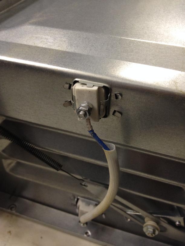

Hallo Leute,
Ich wollte meinen Pizzaofen mit Steinwolle dämmen. Jetzt sind aber die
Anschlüsse für die Heizelemente nicht isoliert. Kann ich die Steinwolle
dort direkt drauf legen oder soll ich die vorher isolieren? Wenn ja wie
soll ich das machen? Dort wird es ja doch recht heiß.
BG
Andreas

Sowohl Steinwolle als auch Glaswolle sind, ein Temperaturbegrenzer
vorausgesetzt (für Glas-) geeignet. Sowohl für die gewünschte Temperatur
als auch aus elektrischer Sicht. Glaswolle ist nicht ganz so ungesund
wie Steinwolle (Mikropartikel in der Luft und bei der Verarbeitung).

Steinwolle besteht z.B. aus aufgeschmolzenem Diabas/Dolomit mit
wechselenden Anteilen an ausgehärteten Phenolharzen. Die elektrische
Leitfähigkeit hängt in erster Linie von der Feuchte ab.
Obwohl der Ableitstrom zu gering sein dürfte um z.B. einen FI auszulösen
würde ich, wegen der dadurch möglichen Überhitzung der
Anschlüsse/Kabelisolation, den Bereich der Klemmen aussparen.

Genau das ist es. Man muss die Boardtemperatur messen.
Die Dämmung bringt nur was für Lufttemperatur und die ist mit den
Pizzaöfen nicht wirklich kontrollierbar. Die großen Temperaturänderung
am Board/Lötstelle kommen durch direkte IR Strahlung. Das ist auch
gleichzeitig das größte Problem der Pizzaöfen. Wem das nicht passt
sollte hier nach den Stichworten Galden und Fritteuse im Forum suchen.
