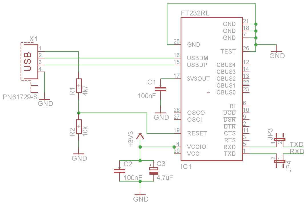

ich wollte nun erstmals einen FT232RL in Betrieb nehmen, aber es
funktioniert leider nicht, wie es soll.
Im Forum konnte ich keine passende Antwort auf meine Frage finden. Wenn
ich einen Thread übersehen haben sollte, sorry ;-)
Im Anhang ist der Schaltplan, wie ich den FT232RL angeschlossen habe.
Ich weiß, dass laut Datenblatt da eigentlich noch ein zusätzlicher 100n
Kondensator hingehört. Das habe ich aber erst gemerkt, als es zu spät
und alles aufgebaut war.
Ich glaube aber, dass der Kondensator nicht für mein Problem
verantwortlich ist.
Wenn ich den Chip mit dem PC verbinde, wird ein unbekanntes USB-Gerät
erkannt. In der Fehlerbeschreibung steht "Fehler bei einer Anforderung
des USB-Gerätedeskriptors".
Die FTDI-Treiber lassen sich installieren und der PC erkennt das Gerät
damit auch als "USB Serial Converter", aber das Problem bleibt dasselbe.
Schon vor dem Testen habe ich alle Verbindungen auf Durchgang und
Kurzschlüsse geprüft und es war alles in Ordnung.
Hat jemand eine Idee, was ich tun kann oder wo der Fehler zu suchen ist?
Vielen Dank :-)

Die externen 3,3 V sind schon vorher da, aber auch wenn ich die erst
nach dem USB antrecken anlege, ändert sich leider nichts.
Die Diagnosesoftware habe ich gerade runtergeladen.
Es wird nichts erkannt.
Ich werde wohl nochmal alles nachlöten und neu checken.
Hoffentlich ist es doch nur eine Lötstelle.
Wenn ich den Chip gegrillt hätte, wäre es nicht so schön.
Wie muss sich denn ein neuer FT232RL normalerweise melden?
OP #3569417
Der Fehler ist gefunden.
Es ist mir schon ein wenig peinlich, weil es ein so blöder Fehler war,
aber ich verrate ihn euch trotzdem ;)
Der 3,3 V Spannungsregler wurde mit 5 V versorgt, aber damit hat es der
Regler nur auf 3,0 V gebracht. Nun habe ich die Spannung auf 6 V erhöht
und die Schaltung funktioniert.
Laut Datenblatt des Reglers hätten eigentlich die 5 V gerade so reichen
müssen, um die 3,3 V zu erzeugen, aber tun sie irgendwie nicht.
Hauptsache nun funktioniert alles ;-)
Gast #3570144
ich vermisse irgendwie die Widerstände in den USB-Leitungen,
den Filter in der USB-Stromversorgung (a propos, wird die Reset-
Leitung nicht eigentlich durch eine der USB-Leitungen, nicht durch
den Strom-Pin geschaltet? Länger her, das ich das Datenblatt offen
hatte), und ..
naja, ich würde zumindest nur den FTDI doch mit der Spannung vom USB
Port verwenden, und den Rest der Schaltung so wie du ihn brauchst.
Das Datenblatt zeigt ja alle möglichen Kombinationen, wenn ich mich
recht
erinnere.
Gruss...
OP #3572353
FTDI schrieb:
> Hallo,
Widerstände in den USB-Leitungen gibt es in dem Datenblatt nicht.
Die gezeigte Schaltung ist aus dem Datenblatt.
Ich war mir nur nicht sicher, ob ich alles wirklich richtig abgezeichnet
habe ;-)
> recht
> erinnere.
Wenn ich das täte, hätten doch aber die Signale wieder einen 5 V-Pegel
und ich müsste wieder Pegel zum AVR wandeln, oder nicht?
Christian R. schrieb:
> Ach, du hast einen externen Spannungsregler dran, der die 3,3V VCC und
> VCCIO bereitstellt? Na dann nehm ich alles zurück, der ist in der
> Schaltungs nicht eingezeichnet, daher war ich davon ausgegangen dass du
> den im FT232RL benutzt.
Jepp, ist ein externer Regler.
Ich hab nicht daran gedacht, dass das zu Verwirrungen führen könnte.
