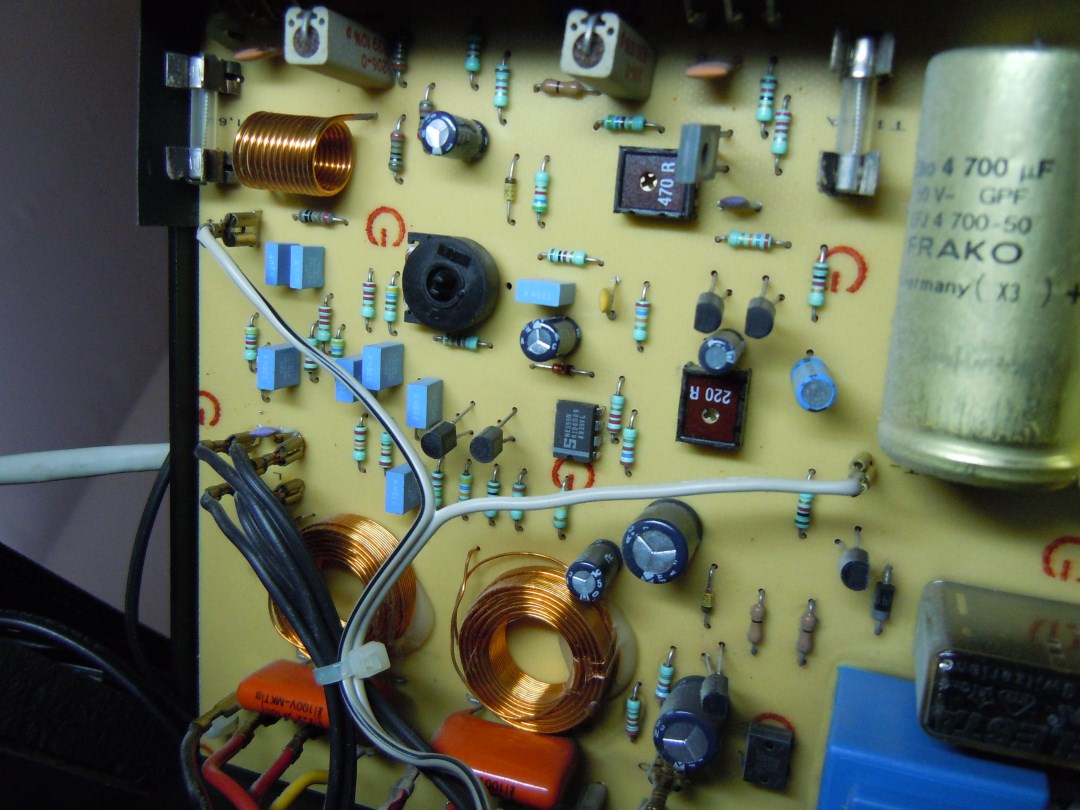

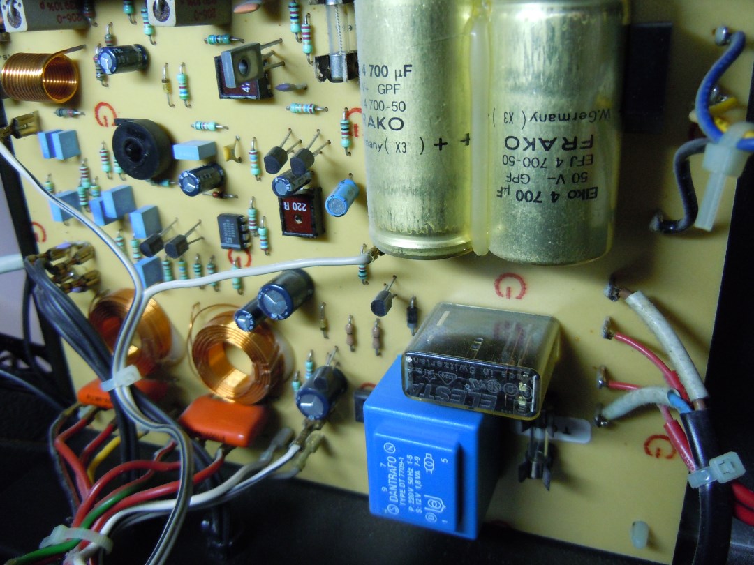

OP #3559462
Tja, im Prinzip funktioniert's, aber recht zufriedenstellend ist es noch
nicht.
Erstens: Selbst wenn ich die Lautstärke am Fernseher auf den Maximalwert
stelle, ist die Sound Box noch auf niedriger Zimmerlautstärke und klingt
recht matt, wenn auch besser als der Fernseher. Das heißt dann wohl,
dass ich einen Zwischenverstärker benutzen sollte? Kann mir einer von
Euch einen vorschlagen? Mit meinen ersten Suchergebnissen bei eBay und
Pollin kann ich leider nicht so viel anfangen.
Änderungen an der vorhandenen Schaltung wären leider sehr schwierig.
Alle Kabel zu den Lautsprechern sind in der Trennwand eingegossen und so
kurz, dass man die Platine nur leicht abklappen aber nicht bearbeiten
kann. Auch Auftrennen der Kabel und Einbau einer Steckerleiste wäre kein
Vergnügen.
Zweitens: Die Elektronik der Sound Box beinhaltet eine
Stromsparschaltung. Wenn kein hinreichendes Signal am Audioeingang
anliegt, wird über ein Relais der Verstärker abgeschaltet. Am alten
Fernseher funktionierte das manchmal zu gut. Schon bei kurzen Tonpausen
fiel das Relais ab, nur um dann gleich wieder anzuzeieh. Am
Kopfhörerausgang funktioniert die Schaltung nicht. Selbst wenn ich den
Fernseher ausgeschalte, fällt das Relais nicht ab, sondern erst dann,
wenn ich die Stromversorgung der Sound Box unterbreche. Habt Ihr
vielleicht auch da einen Ratschlag für mich?
#3559567
Deine Schaltung enthält im Prinzip einen relativ konventionellen
Verstärker, vor dem jedoch ein Filter und Spannungsteiler sitzt, der den
Pegel von den Lautsprecherausgängen deines alten Fernsehers so
reduziert, dass die Endstufe damit arbeiten kann. Dieser Filterblock mit
Spannungsteiler ist in deinem Schaltplan links (bzw. oben, wenn man das
Bild entsprechend dreht, so dass man es normal lesen kann).
Die eigentliche Endstufe (im gedrehten Bild unten) verarbeitet
höchstwahrscheinlich Line-Pegel, das Spannungsniveau des
Kopfhörerausgangs kommt da ungefähr hin.
Um die Aktiv-Box an deinem neuen Fernseher verwenden zu können, müsste
man also den Eingang umbauen. Den Summierer bräuchte man trotzdem, denn
du hast ja einen Stereo-Kopfhörer-Ausgang, der auf Mono zusammen
gemischt werden müsste. Da müsste man also den Spannungsteiler neu
dimensionieren, so dass er nicht so viel Spannung verbrät, dann
funktioniert die Box ausreichend laut. Dass sie jetzt zu leise ist,
hängt nur damit zusammen, dass der Eingang für Lautsprecherpegel
ausgelegt ist und diese Spannung so reduziert, dass die Endstufe damit
arbeiten kann.
Ein halbwegs geübter Techniker kann dir das so umbauen, dass es mit
Kopfhörer-Pegeln funktioniert, wenn du dir die Arbeit selbst nicht
zutraust. Einen zusätzlichen Verstärker zu verwenden, wäre sinnlos. Man
hebt damit den Pegel an, um ihn dann am Eingang der Aktivbox wieder zu
vernichten.
Gast #3559626
Hast du mal im Menue des TV gewühlt?
Meist lässt sich die Lautstärke des Kopfhörerausganges getrennt von der
normalen einstellen.
Und die Einstellung für den Kopfhörer ist beim Medion in
"Toneinstellung" versteckt. Dort Kopfhörer-Ton/Tonausgang.
An die Platine mußt du kommen! Der Aufwand für einen externen Verstärker
plus Netzteil ist unverhältnismäßig.
Wahrscheinlich brauchst du nur den Eingangsspannungsteiler R21, R22
ändern.
Ist das nur Mono?
Dann mach einen Schnitt und schaff was neues an.
Übrigens gibt es auch Adapter von Hdmi nach Analog-Ton.
#3559838
Malte F. schrieb:
> Am
Klingt paradox, der Ausgang ist zu leise, aber schaltet nicht ab.
Vermutlich ist im TV ein Class-D Verstärker und die HF wird nur schlecht
gefiltert. Die nicht hörbere HF schaltet dann immer an.
Warte mal einige Minuten, bis die Elkos entladen sind. Dann sollte die
HF zusammen brechen.
Es ist ja nur eine Verstärker mit Tiefpaß am Eingang. D.h. das soll wohl
nur ein Subwoofer sein und die TV-Lautsprecher müssen mit an sein.

In der Sound Box sind ein Tieftöner sowie zwei Mittel- und zwei
Hochtöner verbaut. Das allein heißt natürlich nicht viel. Doch auch wenn
die Schaltung einen anderen Eindruck erweckt, handelt es sich tatsächlch
um eine Stereobox. Allerdings bin ich erst sicher, seit ich einen Kanal
abgeklemmt und die Lautsprecher kontrolliert habe.
Kann es sein, dass die Schaltungsunterlagen unvollständig sind? Für mich
(aber das heißt zugegebenermaßen nicht viel :-)) ist z.B. nicht
erkennbar, wo die fünf Lautsprecher angeschlossen sind. Von der Platine
führen 12 Adern ins Lautsprechergehäuse: 5 x 2 für die Lautsprecher, 2
für die LED. Ist das vielleicht nur der Schaltplan für den Subwoofer und
die Abschaltautomatik (über Relais RE1), die jeweils rechten und linken
Kanal kombinieren? Wo sind die (getrennten) Endstufen für Mittel- und
Hochtöner und ggf. deren Pegelreduzierung?
Ich habe zwei Fotos der Platine beigefügt. Nicht zu sehen ist lediglich
der große Ringtraf. Auf der Rückseite ist die Platine - so weit ich
erkennen kann - nicht bestückt. Ihr Ausbau ist leider schwierig, weil
zumindest einige der Steckhülsen mit den Kontakten verlötet sind.

Die werden wohl passiv aus der Endstufe des TV betrieben. Die beiden
Drosseln und die braunen Kondensatoren werden die Frequenzweiche sein.
Nur der Sub hat einen eigenen Verstärker.

Es ist doch aber eine Aktiv-Box, d.h. eingebauter Verstärker ist
vorhanden. Es muss kein neuer Verstärker gekauft werden, auch kein neues
Netzteil. Nur die Eingangsempfindlichkeit ist zu niedrig, da der Eingang
dafür ausgelegt ist, mit Lautspercherpegeln beliefert zu werden und
jetzt steht nur ein Kopfhörersignal zur Verfügung.
Der Eingangsspannungsteiler ist R13+R14/R15. Diesen müsste man
modifizieren (im Schaltplan oben bzw. links).
Um die Endstufe zu testen, kann man den Kopfhörerpegel auch mal am
heißen Ende von Poti P1 oder am Koppelkondensator C12 drauf geben. Dann
hört man, ob es geht oder die Endstufe tatsächlich nicht genügend
Verstärkung aufweist.
Es wird vermutlich kein zusätzlicher Verstärker benötigt. Es ist für
aktive Subwoofer sehr normal, den Lautsprecherausgang eines vorhandenen
Verstärkers zu nutzen, da finden sich dann Spannungsteiler, die den
Pegel auf Line-Niveau herunter bringen, womit dann eine Endstufe
angesteuert wird.
Es gibt hier zwar ein paar Unschlüssigkeiten, denn auf dem Schaltplan
steht "Subwoofer", aber die Box scheint eine Mehrwegebox zu sein, so ist
es auch auf der Platine zu erkennen. Da sind unten links passive Filter
(Luftspule mit Kondensator).
Im Zweifel sollte das jemand vor Ort beurteilen, der ein paar Messgeräte
und einen Signalgenerator hat, dann kann man ganz schnell heraus finden,
welche Pegel nötig sind, oder wo Pegel reduziert wird und was man dann
evtl. modifizieren muss.
