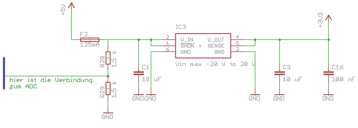

ich (als Softi, bzw. Hardware-Leihe) habe mir nun endlich ein eigenes
Board geätzt. Ein 3,3V-Spannungsregler versorgt den Mikrocontroller. Der
ADC-Eingang vom Mikrocontroller ist über einen Spannungsteiler mit dem
Eingang des Spannungsreglers verbunden ist. Nun kann ich als rechtzeitig
Messen/reagieren, bevor die Versorgungsspannung des gesamten Boards mal
absinkt. Das klappt soweit recht gut und ich war anfangs richtig stolz
auf die Idee :)
Mittlerweile finde ich die Idee gar nicht mehr so toll. Falls ich das
Board unbedacht (mal soeben) an eine höhere Spannung anschließen sollte
(der Regler kann ja schließlich bis 20V aushalten), würde ich mir somit
den ADC-Eingang zerschießen.
Meine Frage wäre wie ihr das nun lösen würdet, ohne gleich eine neue
Platine zu ätzen. Mir würden momentan nur diese zwei Wege einfallen:
- Z-Diode zur Begrenzung am ADC-Eingang dazu löten
- einen anderen Spannungsteiler wählen
Ob das nun aber der richtige Weg ist, weiß ich nicht so recht.
Danke für Ideen....
#3558335
Der Spannungsteiler sollte hochohmig sein (100k und mehr), schon um
eventuell die Batteerie nicht zu sehr zu belasten (berechne Fehler durch
Eingangsstrom).
Dann schützt die eingebautee Diode vom Eingang nach VCC den Eingang.
Da ein A/D-Wandlereingang je nach uC (dessen Typ du uns NATÜRLICH nicht
mitgeteilt hast) jedoch einen niedrigeren Eingangswiderstand sehe will
für genaue Messungen (so 10k), kann man dem hochohmigen Spannungsteiler
einen Kondensator von ca. 10nF nach Masse folgen lassen, der die
dynamische Eingangsimpedanz verringert, allerdinga auch die
Reaktionsgeschwindigkeit auf Spannungsänderungen vor dem
Spannungsteiler.
Meist reicht das aus.
Gast #3558379
Was spricht denn gegen einen anderen Spannungsteiler? Du hast doch ein
Gerät gebaut mit 4.5 bis 20 Volt Eingangsspannung. Da ist es doch die
natürlichste Lösung, wenn du auch bis (min.) 20 Volt messen kannst. Na
gut, du verlierst 2 Bit Auflösung, aber das spielt an der Stelle ja
wirklich keine Rolle.
Übrigens nützt eine Zenerdiode allein sowieso nichts. Beim Einschalten
steigt die Spannung am ADC-Eingang schneller an als die
Betriebsspannung. Der Strom fließt also kurzzeitig doch über die
Eingangsschutzdiode.
Gast #3558508
OK, ich danke euch für die schnellen Tipps. Dann werde ich mir einfach
eine Teiler 600k || 100k Einlöten.
