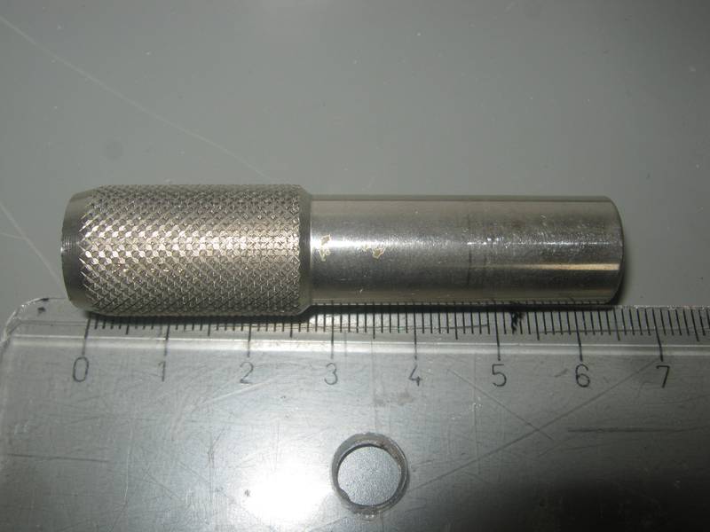

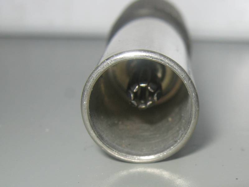

kann mir einer von euch sagen wie man diesen Steckertyp nennt? Etwas
vergleichbares kann ich nicht finden.
Ist von einer Antennenzuleitung für einen Schulversuch mit
Zentimeterwellen. Das Kabel ist defekt und der Stecker schon arg
ramponiert und ich würde gerne für Ersatz sorgen, aber leider ist vom
Hersteller kein Ersatzteil mehr zu kriegen.
Danke und Gruß
Johannes
Gast #3559119
Und wurde früher in der analogen Fernseh Studiotechnik (75 Ohm) benutzt.
Genaue Bezeichnung 4/13 nach DIN 47284.
Die Firma Damar & Hagen hat sie noch im Programm.
Gruesse
