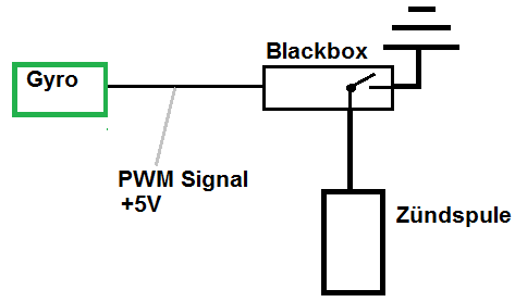

Anbei eine Skizze, von dem was ich vor habe. Wenn der Gyro sich regt,
soll die Zündung unterbrochen werden. Bei kleiner Beschleunigung immer
nur kurz, bei größerer eben mehr. Nett wäre, wenn negativer
Beschleunigung nichts unternommen wird

OK. Mir fiele noch ein kleiner µC ein, der das Eingangssignal zum
passenden Ausgangssignal umsetzt. Ich würde selbst einen kleinen
PIC12F675 für sowas nehmen, weil ich den schon habe und kenne.
Für die Zündspule kann man auch mal gugeln, da finden sich
Ansteuerungen, z.B. mit Bipolar-Leistungstransistoren.

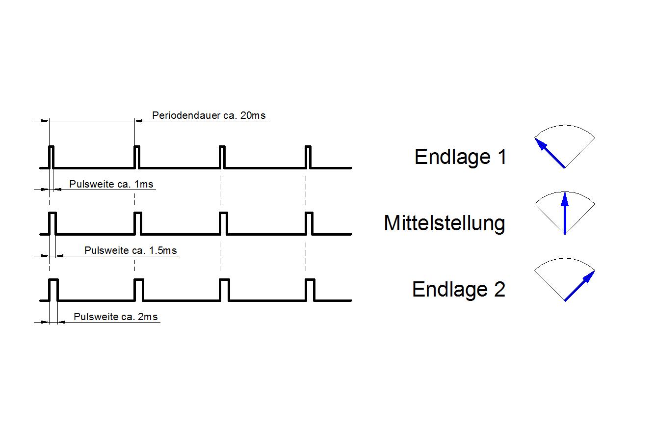

#3558679
MaWin schrieb:
> Ein Gyro mit seltenem PWM Ausgang zu kaufen
so selten ist der Ausgang gar nicht.
Aus der Zeichnung von 12:44 geht hervor, dass das ein ganz normaler
MOdellbau-Gyro ist, an den normalerweise ein handelsübliches Servo
angeschlossen wird.
Sowas verbaut man zb in Hubschraubern für die Heckrotorsteuerung. Die
Pulse vom Empfänger gehen durch den Gyro und der Gyro
verkürzt/verlängert die Pulse je nach detektierter Drehrate um dieser
Drehung entgegen zu wirken. Was er sich vorstellt erinnert frappant an
den sog. 'Heading hold mode' derartiger Gyros, die nicht nur der
Drehrate entgegen wirken, sondern den Heckrotor dann auch noch (durch
die Manipulation der Ausgangspulse) in die Ausgangsstellung
zurückführen.

Die Zündung wird unterbrochen, damit der daran angehängte Motor weniger
bis gar keine Leistung mehr abgibt und das Vorderrad des Zweirads
mittels Schwerkraft wieder nach unten kommt.

Dir ist offensichtlich nicht bekannt, daß solche Zündspulen ungefähr
400V nach vorne raushauen, wenn hinten der Zündimpuls kommt, und sogar
vorne eine Strombegrenzung gemacht wird, damit bei nicht-angeschlossener
Zündkerze nicht die Hochspannungsisolation beschädigt wird.
Du solltest dich erst mal über elektronische Zündungen informieren, 90
Prozent deren Bauteile kommen daher, damit sie nicht kaputt gehen, nur
ein Bauteil schaltet.

Lass mich raten....
1 Zylinder
Richtigtakter
In der Regel, bei halbwegs modernen Möppis, sind da CDI Anlagen verbaut.
In Bosch Spreche: "Hochleistungskondensatorzündanlage".
Und ja, der Killschalter und das Zündschloss legen bei einer "Aus"
Anforderung den Ladestrom an Masse.
Einige wenige Ampere sind zu erwarten.
Nicht mehr, als so ca 3A
Problematischer ist, dass da vermutlich Wechselstrom am werkeln ist. Da
sollte man evtl. auf Triacs zurück greifen.
