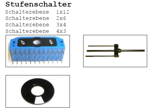

Es gab mal kaskadierbare Druckschalter, aber ich finde die nur noch
sporadisch bei ebay.
Drehschalter kann man (fast) beliebig kaskadieren und
Begrenzungs-Anschläge ergänzen.
Sowas wie im Bild haben wir in der Firma. Falls die jemand findet: Ich
suche die für privat auch.
Wie gesagt: Einen leichtgängigen angenehmen Taster (später vielleicht
auch per Infrarot) und ein paar ordentliche Relais fände ich besser.
