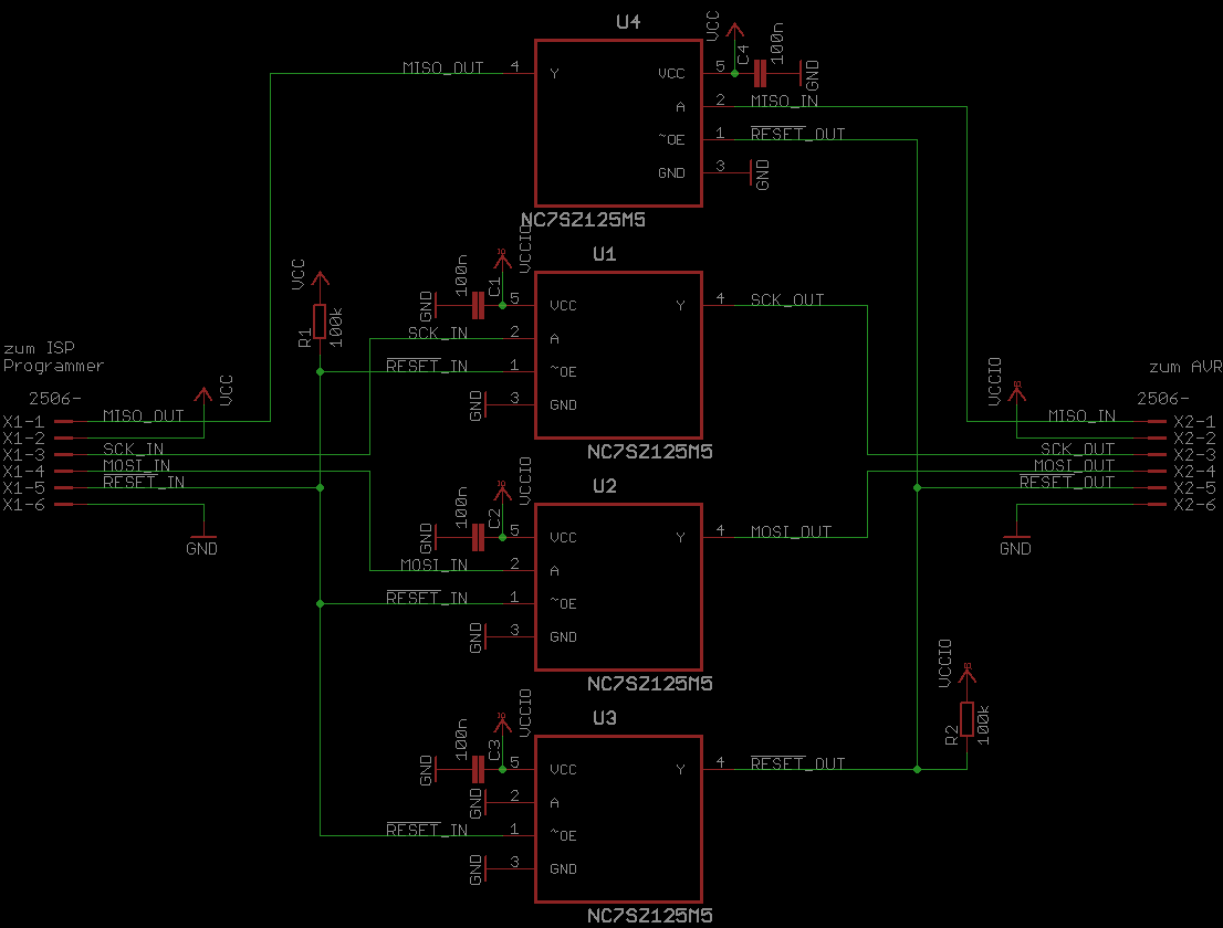

ich möchte meinen bestehenden 5V-ISP-Programmer auch für 3,3V Hardware
nutzen können.
Dafür möchte ich gerne einen Adapter basteln, den ich dazwischen stecken
kann.
Im Internet habe ich dazu einen Schaltplan gefunden:
https://0b9a40ab-a-62cb3a1a-s-sites.googlegroups.com/site/hubmartin/atmel/avr-6-pin-isp-5-to-3-3v/schm.png?attachauth=ANoY7cphS6sWPwZOZEkv7q4XfM4LRurOaxgWW_TkV1yRh7VqavY5kq4n9sDW_IOuYUeBxrRt31kSp1eRN8nc0tS113XzG-sE2saSxW1aLh-quX9aRqi-ehHxnsQN9TrcRULNf4LENmBsn4cqOAmQiYwhk6eNdVCJw0B7hFnYm68Hbsxyq5Yp7pWHsbs51bZmuN4e79IpCfXF526embK0ld0l_JyrUGaXIk7foGhVwMMd__YcmOmryr0AbpjIOSteO8_FVDKoOn8T&attredirects=0
Leider weiß ich nicht, ob der Plan so ok ist und vor allem, welche Werte
die Widerstände haben müssen.
Weiß da jemand mehr?
Danke :-)
von Frank K. (fchk)
Ein Spannungsteiler ist für diese Aufgabe nicht ideal. In vernünftigen
ISP-Programmern sind Level-Shifter ICs wie der hier verwendete NC7SZ125
enthalten. Die funktionieren von 1.8 bis 5.5V und können an ihren
Eingängen immer 5.5V ab, unabhängig von der Versorgungsspannung.
fchk
von ISP-Adapter (Gast)
Vielen vielen Dank :-)
Den Pegelwandler gibts leider nicht beim großen C vor der Haustür.
Nun wird er durch SN74LVC1G125DBVR ersetzt.
Der scheint komplett kompatibel zu sein.

als Level-Shifter verwende ich gerne diese Schaltung:
http://www.elv.de/controller.aspx?cid=758&detail=10&detail2=7
also mit MOSFET!!
Uli

von Frank K. (fchk)
Vielleicht lernst Du jetzt das Original von Atmel schätzen. Das enthält
ähnliche Treiberbausteine und funktioniert mit IO-Spannungen von 1.8V
bis 5.5V. Einfach so, ohne umschalten, ganz automatisch. Den etwas
höheren Schaltungsaufwand lässt Atmel sich natürlich bezahlen.
Und: Wer zu billig kauft, kauft zweimal.
fchk

von Axel S. (a-za-z0-9)
ISP-Adapter schrieb:
> Am liebsten wäre es mir ja, wenn ich meinen vorhandenen USBasp umbauen
> könnte, so dass der in Zukunft beide Spannungen kann.
> Ich habe aber ehrlich gesagt keine Idee, wie ich das anstellen soll.
Aber das ist doch trivial. Du trennst die Verbindung von den +5V am
USB-Anschluß zum Rest der Schaltung. An die 5V vom USB-Anschluß hängst
du einen LDO-Spannungsregler für 3.3V Ausgangsspannung. Dann setzt du
irgendwo einen Jumper oder Schalter hin, mit dem du die
Versorgungsspannung des usbasp zwischen 5V und 3.3V umschalten kannst.
Und weil der ATmega8 bei 3.3V nicht die benötigten 12MHz schafft
(zumindest garantiert das Atmel nicht, gehen könnte es dennoch) ersetzt
du schließlich den ATmega8 durch den pinkompatiblen ATmega88 (in den du
natürlich vorher die usbasp-Firmware flashen mußt).
Und schon kann dein usbasp wahlweise 5V oder 3.3V am Ausgang. Die
anderen Spannungen die ein originaler ISP-Adapter von Atmel kann,
braucht man so gut wie gar nicht.
XL
